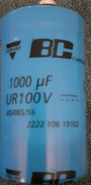

Ook off-topic: jammer dat Vishay de soms onbegrepen maar legendarische herkomst-aanduiding "HQ" verving door een saaie letter "R" die dan wel voor Roeselare zal hebben gestaan.
Is dit dan ook Philips?
Het typenummer met 2222 gaf mij al het idee dat het wel iest met Philips van doen kan hebben..
En ook uit Roesela(e)re? :)
Vishay is voorzover ik weet ex-HP
Een groot deel van Philips Components is klaargemaakt voor de verkoop door het woord Philips te vervangen door de recente aquisities Beyschlag en Centralab (dus BC Components), en toen aan Vishay verkocht. Vishay is de achternaam van de oprichter als ik me goed herinner. Het kan heel goed dat die een componententak van HP gekocht heeft ooit, het was nogal een opkoper.

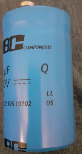

De bovenstaande elco is inderdaad een voormalig Philipsproduct. LL staat voor Longlife, de Q zal wel de productielocatie aangeven. Ik zou gokken op Zwolle omdat ze daar meestal vandaan kwamen, maar dat kan ik verder niet echt rijmen met de letter Q (tenzij ze gewoon op alfabet zijn gegaan met Vishay locaties, PQR enz). De oude code voor Zwolle in de tijd van Philips was trouwens HP (ongerelateerd aan het bedrijf HP).

Op 23 januari 2023 22:36:16 schreef Tidak Ada:
Philips werd eerst BC Components en daarna is het door Vishay overgenomen. Maar Vishay heeft meer bedrijven overgenomen.
Je kunt de ex-Philips componenten herkennen aan de bestelnummers, de 12nc code. Ook binnen Vishay hebben ze die nog.
En ja, die elco heeft een 12nc code dus is het een ex-Philips.

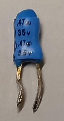

Een tantaaltje van 0,47µF/35V uit een 70's RIAA versterker. Is gebruikt als uitgangscondensator, dat zou niemand nu meer doen.
Volgens een China testertje:

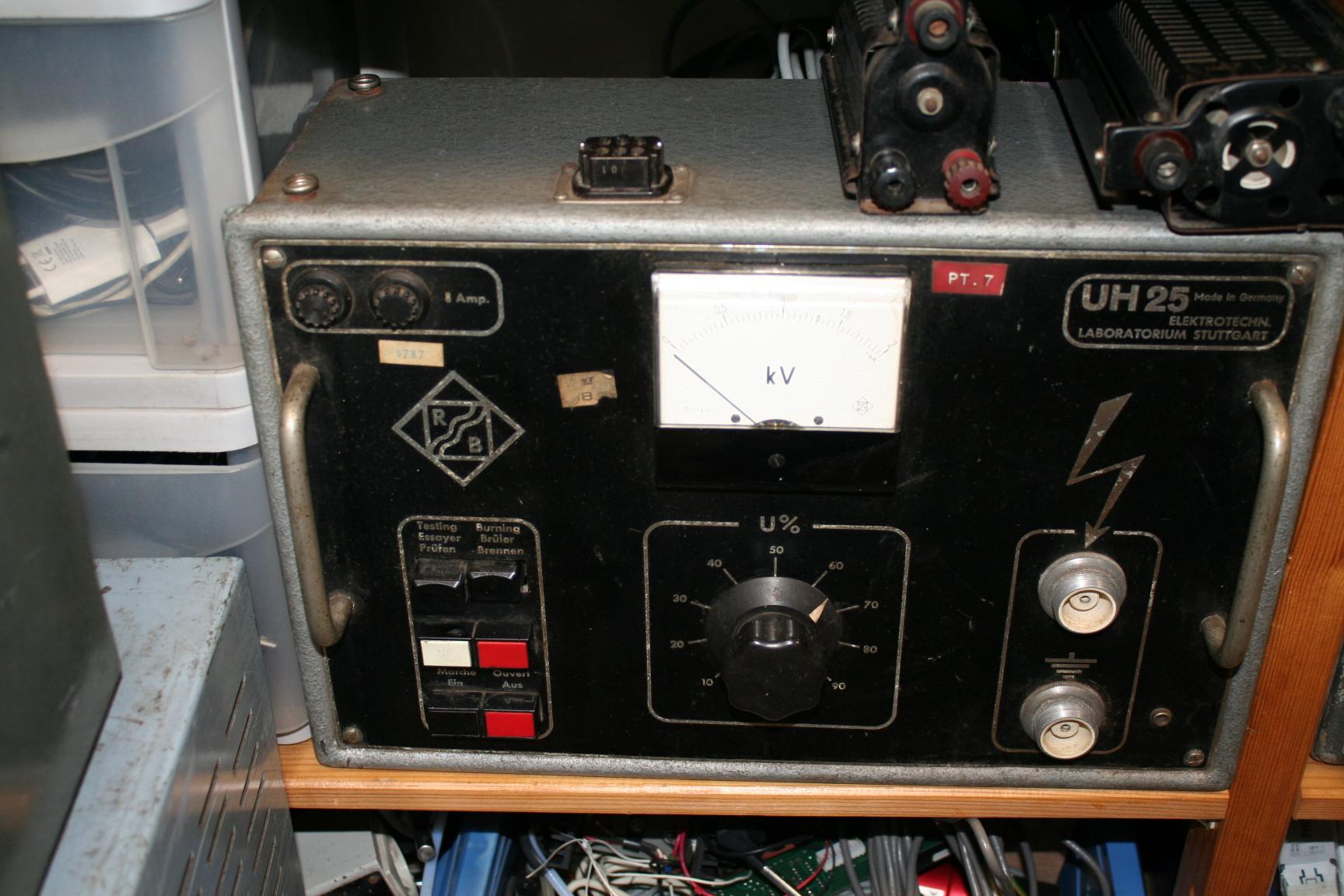

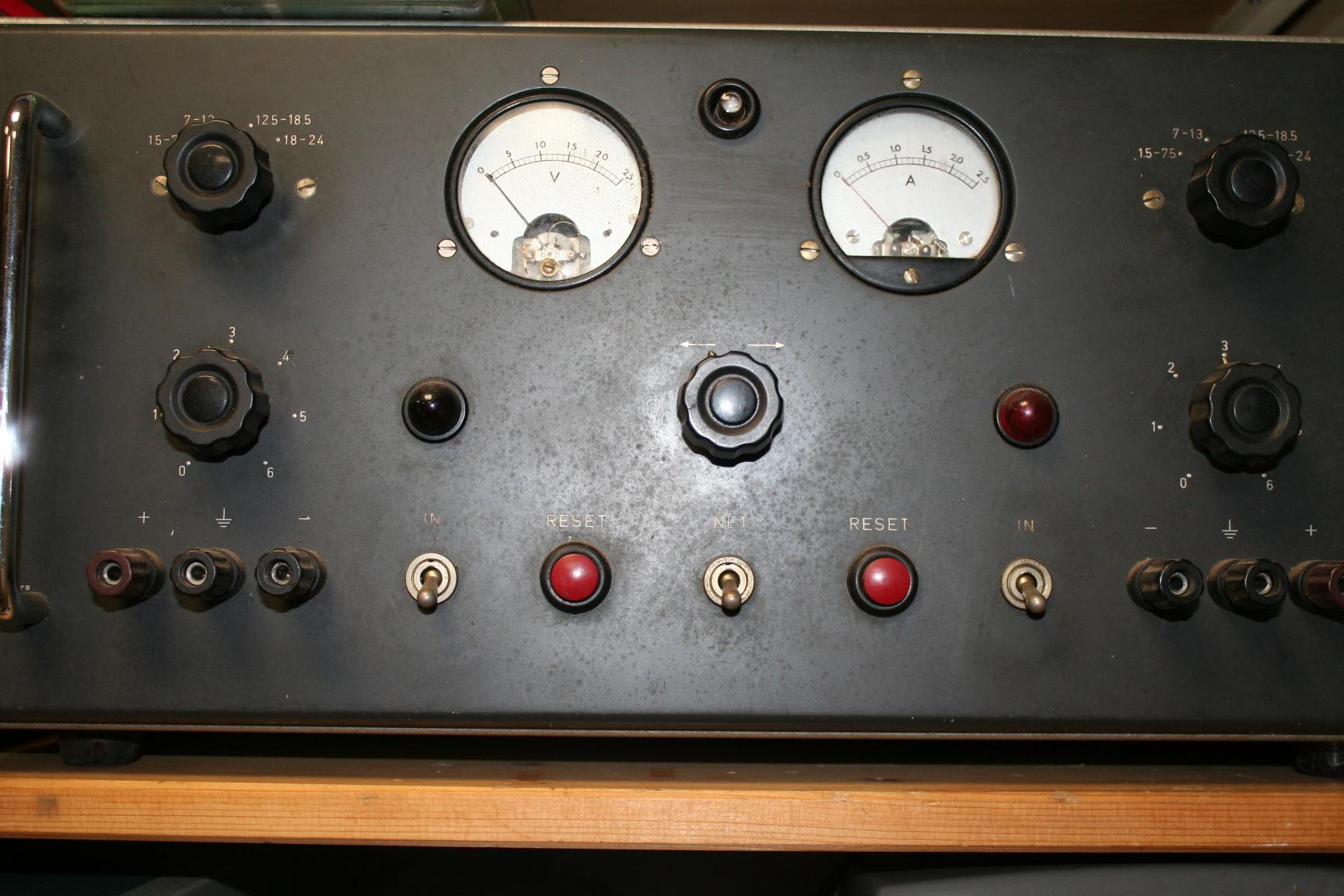

Met groot genoegen de vele bijdragen ( foto's) bekeken.
En terwijl ik even voor een kog thee naar ons woonvertrek wandelede passeerde ik toch wat bejaard spul en meteen maar een paar foto's gemaakt.
bij deze.

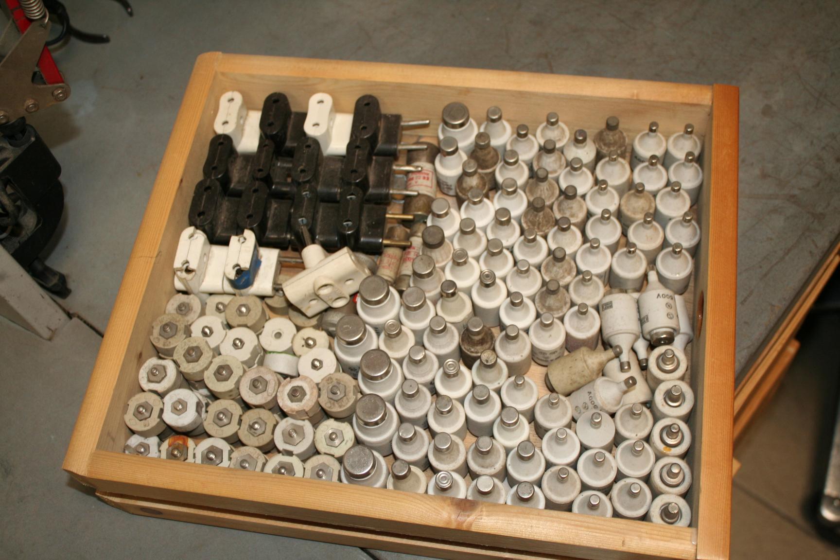

Achtereenvolgens zien jullie: Een zogenaamde Haybridge ( Stoet Radio) en met dit ding kun je transformatoren aan de tand voelen.
Dan een oude ruis generator, een oude dubbele voeding, een hoogspanningsvoeding ( ooit gebruikt om woelmuizen uit mijn groentetuin te weren), een lade met smeltpatronen en een stel driewegstekers, Diverse porseleinen open smeltpatronen ( als die doorbranden zat de binnenkant van de kast vol zilverspatten); een philips geleidingsmeter en tenslotte een heuse stroboscoop ( werkt ook nog.
Zijn die hoekjs uit die driewegstekkers gemaakt om nog wat extra draad aan te hangen? O-)
EN:
Wat is die klomp gietijzer, rechts op de eerste foto uit je tweede post?
Heer Tidak Ada;
Dank voor de reactie en uw scherpzinnigheid.
Ik was even bevreesd dat de vereeuwigde spullen onvoldoende op leeftijd waren om een plek in deze rubriek te verdienen.
De uitgebroken hoekjes aan de driewegstekers zijn veroorzaakt door stekers te willen gebruiken die net iets te grote pinnen hadden en als de gebruiker dan perspassing toepast tja.
Dat blok gietstaal is een onderdeel van een korrelpers.

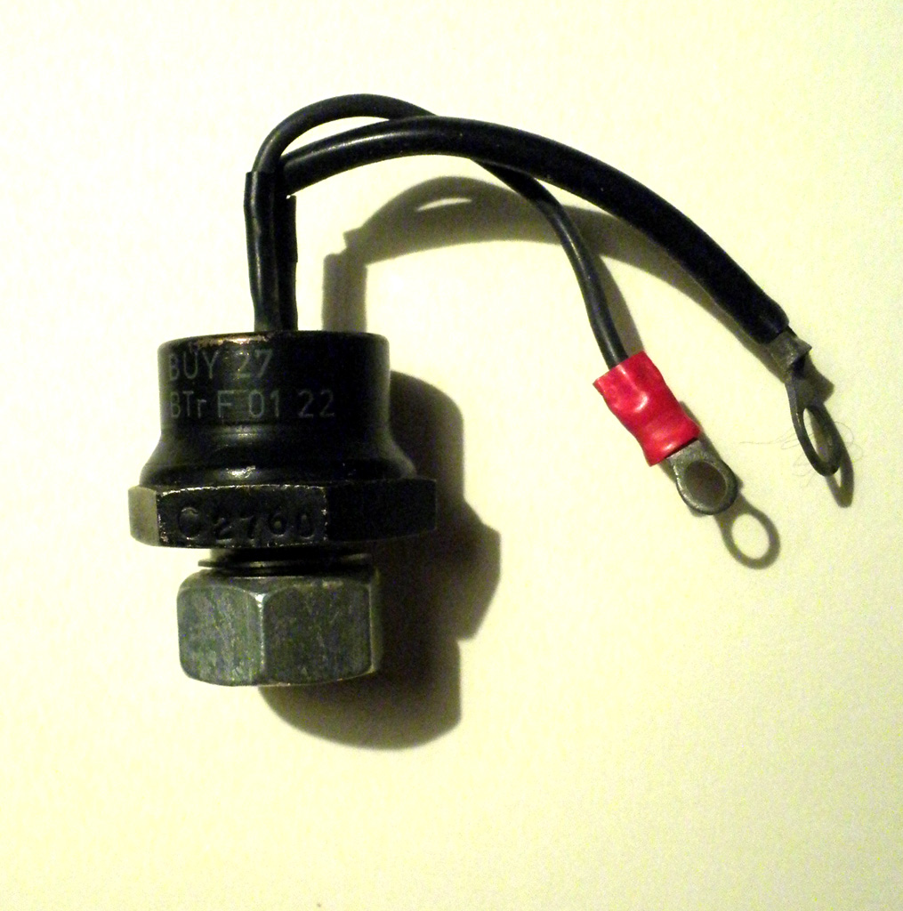

Alhier een tamelijk gedateerde vermogenstransistor: BUY27
Ptot 10W
Vce 360V
Ic 10A
