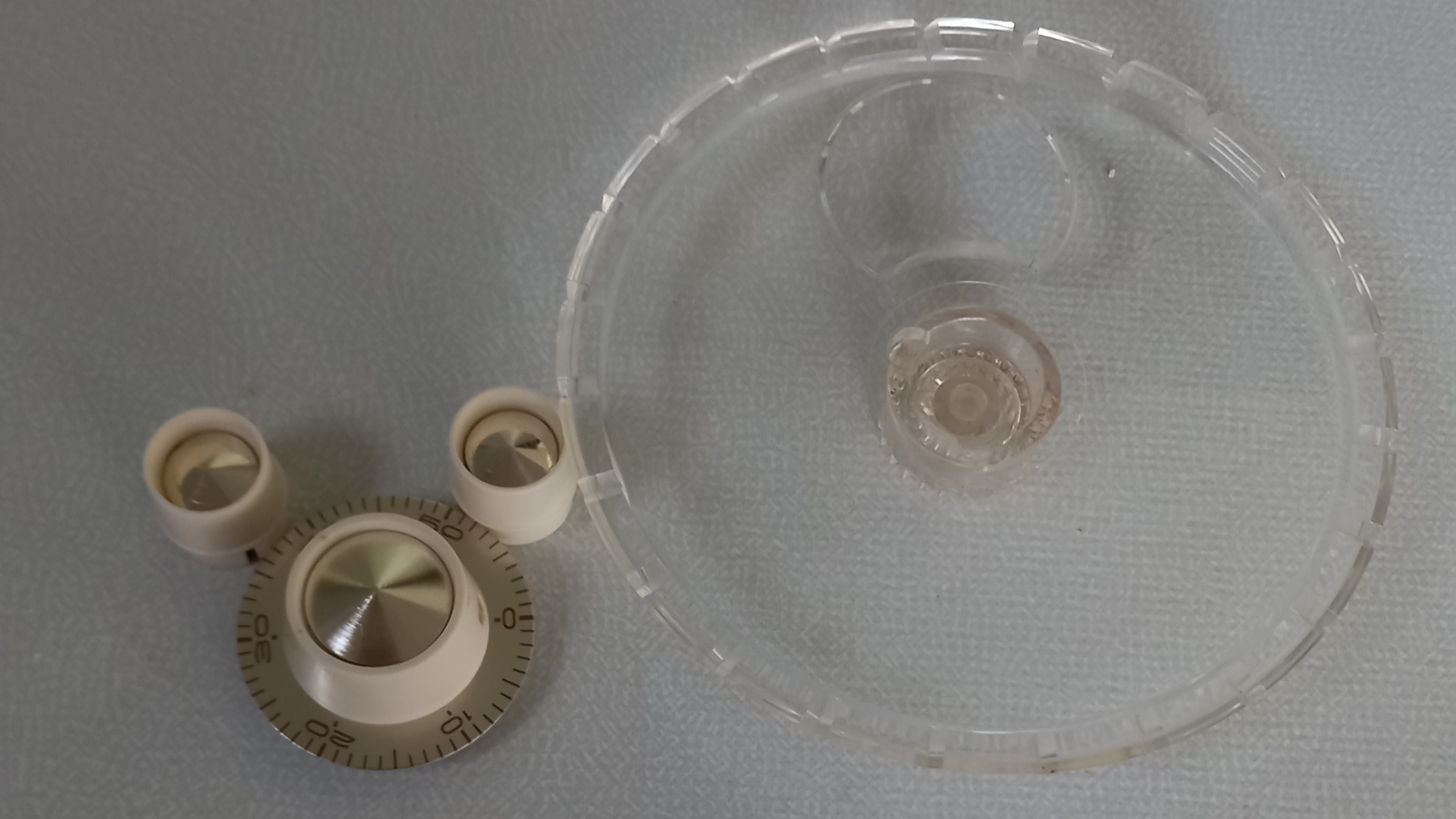

Een Aristona SA2021U ook geen idee hoe ik eraan kom. Is uit 1956. Ooit eens kijken of ik die weer aan de praat krijg. Helaas heb ik geen buizen meer, mocht er een kapot zijn, heb ik allemaal jaren terug gedoneerd aan Florick.
Uit dezelfde serie als mijn B3X95U uit de kringloop.
Dit is nog een restauratieproject, de behuizing en de knopjes zijn wel heel mooi uit de biotex gekomen. De verfstructuur op het bakeliet verandert door de biotex een beetje.
