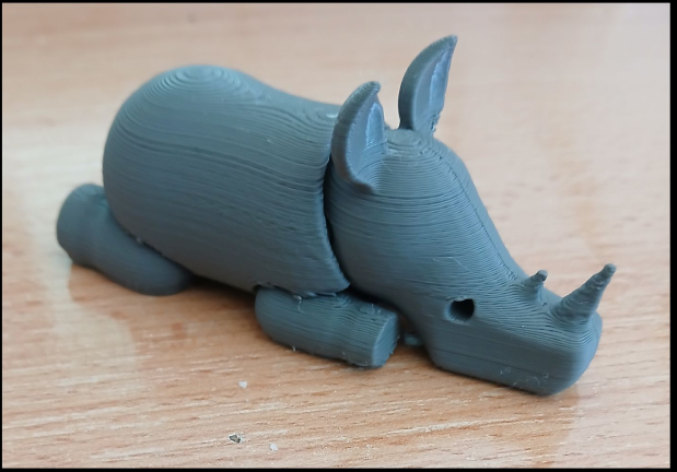

Nu wil ik voor iemand een neushoorntje printen. Het model heb ik al wel.
Maar die STL printen is voor de printer lastig. Ik heb het 'dier' maar op zijn kant gelegd en hem zo geprint.
Dat lukt wel , maar ik heb dit keer Creality Print gebruik als slicer.
Die maakt er evenwel zoveel support bij aan dat de nabewerking uit veel snij-en breekwerk bestaat.
Bovendien is de tekst die ik aan de zijkant wilde printen weggevallen.
Hoe print je zoiets nu goed? Of is het model fout?

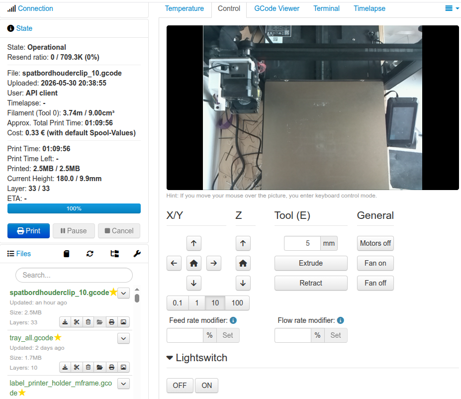

Als een vorm van zelfkastijding opnieuw geprobeerd om Octoprint op mijn laptopje draaiend te krijgen.
in de wetenschap dat me een heleboel errors, compatbiliteit, 'libraries' installeren en andere viezigheid te wachten zou staan.
Maar de wonderen zijn de wereld nog niet uit, zo blijkt maar weer eens.
Ik heb Linux MINT geïnstalleerd op de de laptop. Niet naast Windows of zo, gewoon leegpoetsen en MINT er op. Dat ging voortvarend.' Dat MINT ziet er veel fatsoenlijker uit dan Lubuntu vind ik zelf.
Maar smaken verschillen.
Dan Octoprint installeren. Ook dat ging tot mijn schrik en verbazing ook heel goed. Eerst Python 3.12 er op.
Een paar issues die hierbij een rol spelen:
- Ervoor zorgen dat OctoPrint serve draait bij opstarten.
- De juiste tty/USB poort zoeken waar de printer aan hangt.
- Rechten geven aan mijn gebruikersnaam om überhaupt iets met de serial port te mogen doen.
Anders kan Octoprint niet verbinden met de printer.
En voilá het draait gewoon! Ik kan via de laptop de hele printer bedienen!

Hij vindt 3 usb poorten ttyusb1, ttyusb2 en ttyusb3. Als ik de printer aansluit, komt daar ttyusb0 bij.
Octoprint stelt zelf de baudrate in.
Het werkt allemaal als een tierelier!
Ik heb het laptopje ingesteld dat bij reboot automatisch de Octoprint server wordt gestart en ook meteen in Firefox Octoprint komt.
Mbv de eenmalig verkregen API key is in Cura nu bij 'Slice' de optie Octoprint aanklikbaar.
En de printer begint, met Octoprint als monitor.

Op zich loopt het prima met het laptopje. Linux Mint draait goed. ik hoef hem alleen maar aan te zetten, dan start hij Octoprint via FireFox automatisch. Dat laptopje moet dan wel aan blijven tijdens het printen.
Als ik het via PC-Cura Print moet de PC aan blijven. Lood om oud ijzer.
