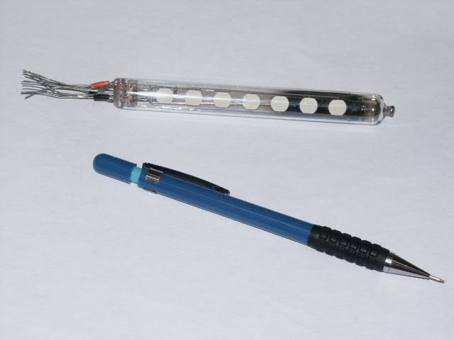

Ik heb hier ook een rits IN-9 en IN-13 nixie bargraph buisjes liggen, ik heb er alleen nog geen (voor mij) zinvolle toepassing voor gevonden.
Ik heb wel een toepassing gevonden voor mijn IVLM1-1/7 VFD buizen als dag-van-de-week-indicator (7 stippen, 1 stip/dag, maandag tot zondag).
http://www.turbokeu.com/myprojects/vfdclock/ivlm1.jpg
Nu alleen nadenken hoe deze praktisch te integreren in een VFD klok...

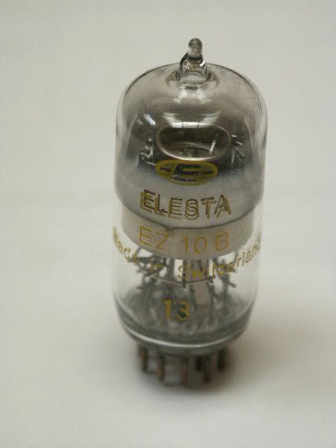

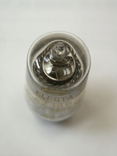

Mijn laatste aanwinst (en mijn eerste dekatronbuisje):
Een NOS Elesta EZ10B: 20 dots, 2x5 main-cathodes, 2x5 guide-cathodes.
http://www.turbokeu.com/myprojects/nixie/pict0042.jpg
http://www.turbokeu.com/myprojects/nixie/pict0043.jpg
Nu nog de onderdelen bij elkaar rapen om er een 230V 'spinner' (ronddraaiend looplichtje) van te maken.
