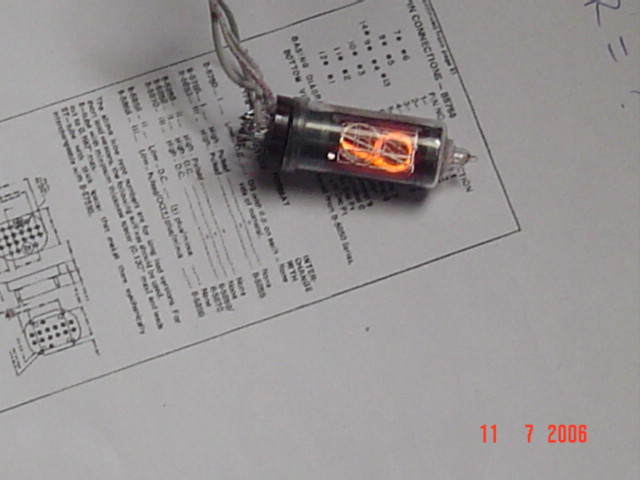

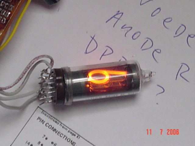

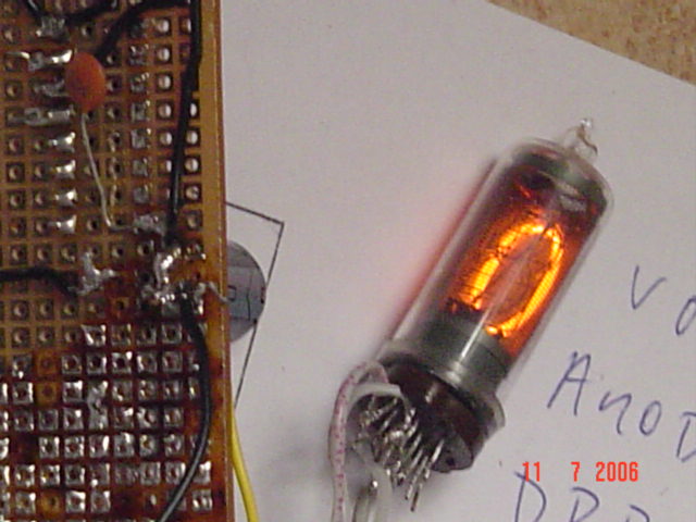

http://www.uploadarchief.net/files/download/DSC02221.JPG
http://www.uploadarchief.net/files/download/DSC02220.JPG
http://www.uploadarchief.net/files/download/DSC02219.JPG
het werkt! nou de aansturing nog (HV torren en heeeeeeeeeeel veel draad (+ wat weerstandjes)
dit zijn respectievelijk 069 (nee, dat is niet het begin van mijn telefoonnummer)
