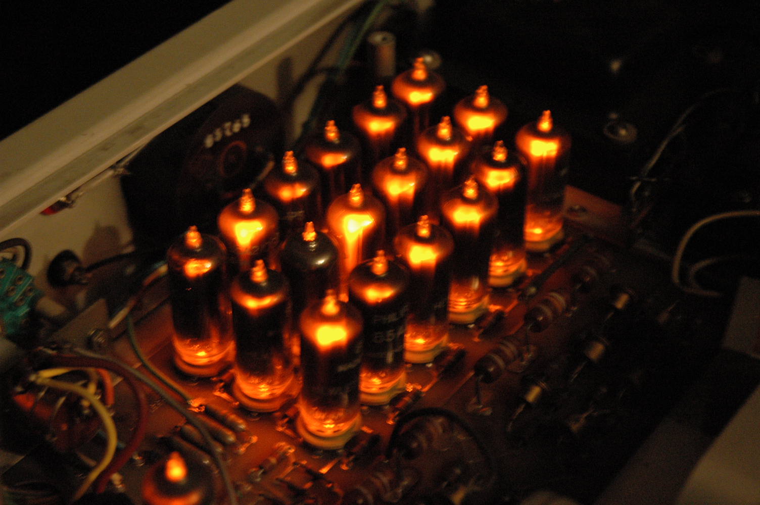

Ik heb in mijn FTdx tranceivers een spanningsregelaar buis. Weet zo even het type niet maar die geven ook zo'n mooi paarsachtig licht.
Of deze in een HP5551 voeding. Allemaal de zelfde buisjes in serie om een regelbare hoogspanning te maken (bij maar liefst 5 mA)
Mijn Elco tester (voor boven 350V want daaronder gebruik ik mijn zelfbouw lektester)
