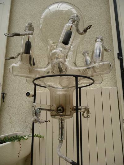

Allereerst een zes-fasen kwikbooggelijkrichter
http://www.uploadarchief.net/files/download/resized/mr2.jpg

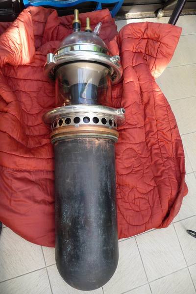

En hier een watergekoelde zendbuis met een gewicht van rond 45 kg
De lengte van de koperen anodecylinder is c.a. 80 cm; de diameter c.a. 25 cm (zie de tegels 20×20).
Die hele anode wordt in een waterbad geplaatst.
http://www.uploadarchief.net/files/download/resized/watergekoelde_zendbuis.jpg
Beide buizen zijnn van Franse makelij.
Foto's zijn klikbaar
Van zo'n gelijkrichter krijg ik dus echt te bibbers! Niet zozeer om de werking, maar het vermogen dat met door een stukje glas laat lopen. Hoort er geen plas kwik onderin te liggen?

En is het niet drie fasen waarvoor 6 dioden? Of ben ik abuis.

Moest het ding 2 fasen extra hebben, was het een octopus.

@fietser: Volgens wikipedia wordt het zo gebruikt.
3 fasen door een trafo. Secundair de middenaftakkingen aan elkaar en dan heb je een 6 fasen net gecreëerd. Die 6 naar dat ding en gas erop.
Desalniettemin, ik krijg ook de bibbers van die dingen. Terwijl complete metronetwerken erop draaiden :7

Wow, mooi zo'n octopus. hexapus? :)
Hoeveel verogen kan die zendbuis aan, dat moet enorm zijn. Ik vind het wel wat weg hebben van een steampunk-bom :).

Als ik ze te pakken krijg zal ik ze publiceren, maar ik dacht dat die zendbuis er geen had ('special')

Ik had voordien alleen nog 3-armige en 2-armige gezien en ben er daarom vanuit gegaan dat het iets met 6 fasen moest zijn (werd in de röntgentechniek gebruikt om een kleinere rimpel te krijgen).

Gelukkig zit het kwik hermetisch afgesloten

Vermogen van die zendbus zou ik moeten navragen. Helaas geen merk en type bekend

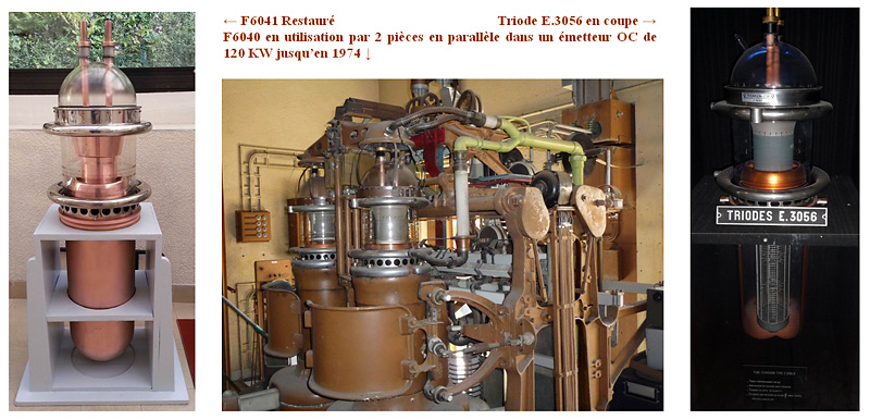

Hier wat gegevens van bovengenoemde buizen:
De kwik booggelijkrichter is een "H 100 L.50"
Fabrikant: La Verrerie Scientifique" (Paris)
De zendbuis is van Thomson-CSF Type F6040 / E.3056B
code:
Data
Filament	     Wolfram
Gloeidraadspanning	 35V
Gloeistroom		575A
Ua max			18kV
Ia max			 25A
Pa		       180kW
Versterkingsfactor	  45
S @Ia=5A		  35
Ri (Ohm)		1300
I(sat)			170A
		Cg-a	80pF
Capaciteiten:	Cf-a	10pF
		Cf-g	88pF
Koelwaterdebiet (l/min)  250
Hier nog een foto van de buis in een zender
http://www.uploadarchief.net/files/download/resized/f6041-e.3056-68.jpg klik
Waar komt dat prachtstuk vandaan? Waarvoor diende het?
20kW alleen al in de gloeidraad is prachtig :-D

Die buizen komen uit Frankrijk, ergens tussen Le Mans en Tours.
Wat zou je met een 180kW zendtriode doen?
