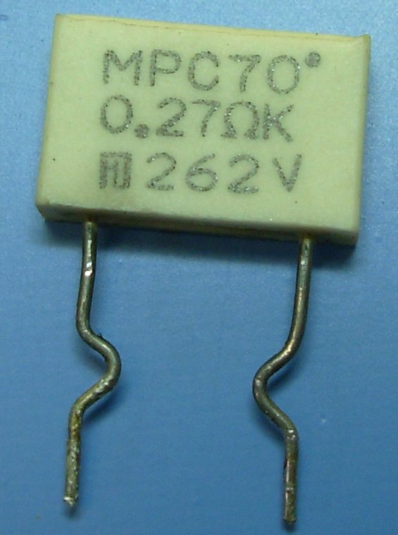

Ik heb hier ook iets liggen waar ik geen weg mee weet:
http://www.uploadarchief.net/files/download/raarding.jpg
Waar het vandaan komt? Geen flauw idee. Behuizing is keramisch. Afmetingen (BxHxD): 14mm, 8mm, 4.5mm.
Het gedraagt zich een beetje als een zenerdiode. Stuur ik er in één richting 1mA door, dan blijft er 9.378V over staan. Verhoog ik de stroom tot 100mA, dan gaat die spanning een tikkeltje omhoog - 9.417mA (voedingsspanning stroombron = 18V).
Keer ik de richting om, dan blijft er nog 0.001V (1mA) tot 0.029V (100mA) over staan.
@ Pros: het lijkt verdacht veel op een inductiearm weerstandje van 0,27 Ohm, zoals je dat in eindtrappen van versterkers kunt vinden.
In de ene stroomrichting klopt de waarde van 0,27 (0.29) Ohm wel...
Een weerstand met zenerdiode-karakteristieken? Nou ja, dat Ω-teken staat er niet voor niets, natuurlijk...
BTW: 't is 0.029V bij 100mA - nulletje meer na de komma.

Misschien is hij in 1 richting niet helemaal 'lekker' meer...
0.029 V gedeeld door 0.1A geeft toch echt 0.29 Ohm hoor :)
Oeps! Je hebt gelijk, Zonnepaneeltje. Heb het nog eens getest met 20mA: 0.005V. Zou dan 0.25R zijn. En met 1A: 0.268V.
Blijft nog de vraag waarom hij zich in de andere stroomrichting zo raar gedraagt.
DE OLDE
Ik kan het niet anders zien als een weerstand van 0,27ohm , ze worden veel gebruikt als emmitorweerstand bij audio eindtorren. Als hij een grotere weerstand vertoont zal hij wel overleden zijn aan een sterfgeval.
Wat Lefert levert, levert anders geen mens.
Mmm... Nu gedraagt hij zich in beide richtingen als een normale weerstand. D'r zal intern wel iets mis zijn, denk ik.

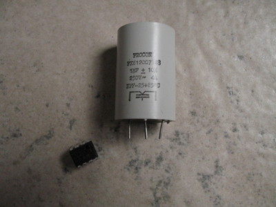

Dan doe ik er ook eentje. Ik vraag me al jaren af waar dat ding voor dient.
Gezien het symbool lijkt het een soort dubbele condensator.
De twee buitenste polen lijken echter met elkaar doorverbonden, ik meet ongeveer 0,1 Ohm.
Tussen het middelste pootje en 1 van de buitenste is een capaciteit te meten van 1 uF.
http://www.uploadarchief.net/files/download/vreemdecondensator.jpg
Is deze condensator misschien bruikbaar als kwaliteitscondensator in een audio-versterker?
Het is een asymetrisch netfilter.
Aha, en wat kun je ermee/ hoe moet hij aangesloten?
Bij een netfilter denk ik gelijk aan condensatoren+ spoelen...
De meest logische aansluiting lijkt me dan: stroomvoerende leiding links erin en rechts er weer uit. De middelste pin aan de andere zijde van de 'voeding' ?
Edit: ik meet een inductie van 0.05 uH. Dus er is geen sprake van een 'spoel' tussen de beide buitenste aansluitingen.

Is een doodgewone ontstoorcondensator, had je ook in gele uitvoering van het merk ITT (Ik Trek Terug zei ik altijd)
In de jaren 70 zijn heel veel brandjes onstaan door de gele ITT's
Deze zaten voornamelijk in in Duitsland gemaakte toestellen, was VDE voorschrift. Als zo'n ding stuk ging en dat deden zij nogal eens, gaf dat een hoop rook!
De gele waren 220 volt, dus te krap en de grijze waren 250 volt en bleven wel heel.
Groetjes Hans.

T-filter.tussen buitenste twee klemmen staat ferriet middenste klem is cap naar grond
code:
 o--nnnnn---+---nnnnnn-o
           _|_
           _ _
            o
