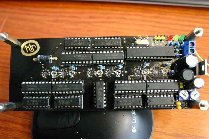

@MonsterVisje:
De print van die numitron klok met dode pic komt mij enigszins bekend voor.
Zou je misschien een fotootje kunnen plaatsen van bovenaf (componentzijde).
Als het de print is die ik denk dat het is, heb ik een hexfile voor je.
Nummer van de Pic is niet goed leesbaar maar het nummer is PIC16F876A
Zou geweldig zijn als het dezelfde is. Hoef ik alleen maar een pic te bestellen hex er in te gooien en dan zou die het weer moeten doen.
Yep, dat is hem
Ik mail je een zipfile met de hex en nog wat spul dat er bij hoort.
De pic is inderdaad een 16F876A.
Dank u, Je bent geweldig. Hiermee moet het zeker lukken. Heb zojuist nieuwe pics besteld. Als ze binnen zijn kunnen we aan de slag.
Op 18 september 2013 01:57:20 schreef MonsterVisje:
Mocht dat niet lukken, de ontwerper van deze klok (Sebastien Michel) is actief op Marktplaats. Kijk maar op:
http://www.marktplaats.nl/a/hobby-en-vrije-tijd/elektronica-componente…
Ik heb deze klok een aantal jaren geleden bij hem besteld en gebouwd. Heb er sindsdien geen probleem mee gehad. Wellicht kun je via hem nog een vervanging van de PIC of zelfs de hexdump bemachtigen?

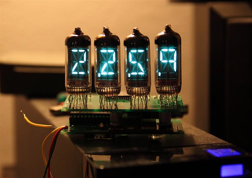

Dit is mijn klokje met IV-17 alfanumerieke VFD buisjes. Je kan hier een printje met +30V voeding, VFD driver en PIC voor krijgen welke allerlei effecten en functies mogelijk maakt. Je kan ook meerdere printjes aan elkaar koppelen zodat je meer tekst/cijfers tegelijk kan afbeelden.
Helaas is de aansturing een mix van ASCII en binair waardoor het mij niet lukt om direct vanaf een computer met een USB>TTL adapter commando's te sturen. Het was mijn bedoeling om direct vanaf een Linux server data over de buisjes te laten scrollen maar ook met ingewikkeld gebruik van "echo" krijg ik dit niet aan de gang. Vanuit een andere micro zoals een Arduino commando's sturen werkt prima. Ik heb een simpel programmaatje gemaakt dat alles serieel doorzet met het scrollcommando. Ik zou echter liever direct berichten naar de print willen sturen.
