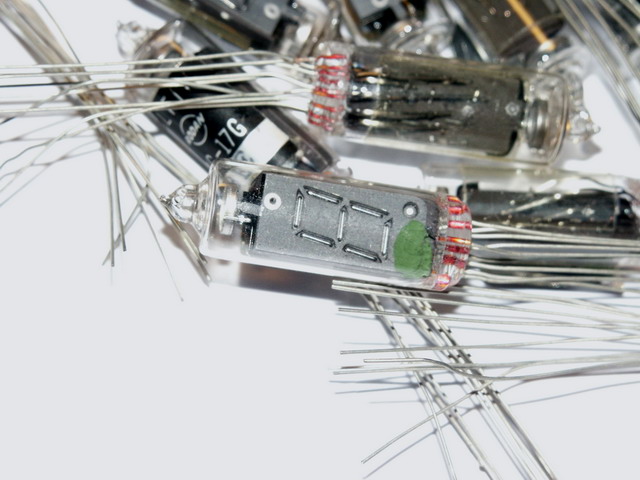

2x Burroughs B49983 (2,3,4,R digits) (waarvoor zouden deze gediend kunnen hebben?)
Als er ook een 1 en een N op hadden gezeten zou ik zeggen versnellingsindicatie auto. Maar zonder die?? Hmm...
Turbokeu
Ja, ook aan gedacht...
Een Saturnus V-raket misschien? (2e, 3e, 4e trap en de achteruit van de 4e trap?
Waren de digits 0,1,2,R dan kon ik ze gebruiken als digit voor de 10-tallen uren waardoor ik 2 setjes van 6 buisjes had...
Deze twee B49983-buisjes zaten per abuus in een setje van 6x B4998 buisjes.
Toen ik de verkoper in de US hierop attent maakte heeft hij mij 2 andere B4998 buisjes + een PCB'tje voor 6 buisjes gratis opgestuurd.
De andere set van 4x B4998 komt van een tweede aankoop in de US.

Ik zal één en ander uittesten op een B49983 buisje.

Mogelijkheden tot nu toe:
- Natriumbicarbonaat
- Flux op waterbasis
- Tandpasta
- De-oxidator voor zilver?
Van het weekend eens allemaal testen (ik heb ergens nog een hoop IC's met zwarte pootjes liggen waaronder een paar originele LM3909's).
Gewoon amoniak. Buisje met de pootjes er een paar minuten in zetten en dan poets je het er met een wattenstokje of kwastje zo af. Gebruik ik op connectors, schakelcontacten enz. Overigens geleidt zilveroxide gewoon, het ziet er alleen niet uit.
Turbokeu
Zilveroxide geleidt inderdaad gewoon, maar volgens mij is er geen zilver op de pinnen.
Daarbij zijn nixie- en andere buizen voorzien voor montage in een voetje meestal niet eens soldeerbaar (het soldeer hecht gewoon niet, ook niet op niet-geoxideerde pinnen).
Ik heb trouwens zelf eens gepost welke metaalverbinding er o.a. op de pinnen toegepast wordt (was i.v.m. het solderen van IV-12 VFD-buisjes of IN-8 nixiebuisjes. Beide buisjes zijn voorzien voor montage in een voetje, hun soldeerbare tegenpool (met lange aansluitdraden) is de IV-11 en IN8-2) maar ik kan mijn eigen post niet meer terugvinden in de vele nixie/dekatron topics.
Ikzelf ben het vergeten (ik noem het vergeetachtigheid t.g.v. de leeftijd, slechte tongen beweren dat het seniliteit is
In mijn geval is de oxidatie echt niet-geleidend gezien ik met de testclips moet wriemelen om een goed elektrisch contact te bekomen.
Ammoniak moet ik wel gaan kopen (ik heb een hekel aan ramenlappen, doe ik eens per jaar, en een Kärcher (= Belgisch voor hogedrukreiniger) is binnenshuis niet echt praktisch...

[....]Daarbij zijn nixie- en andere buizen voorzien voor montage in een voetje meestal niet eens soldeerbaar (het soldeer hecht gewoon niet, ook niet op niet-geoxideerde pinnen).
Ik meen te herinneren dat buispennen van een koper-nikkellegering zijn. Het nikkel zorgt voor slechte soldeerbaarheid.

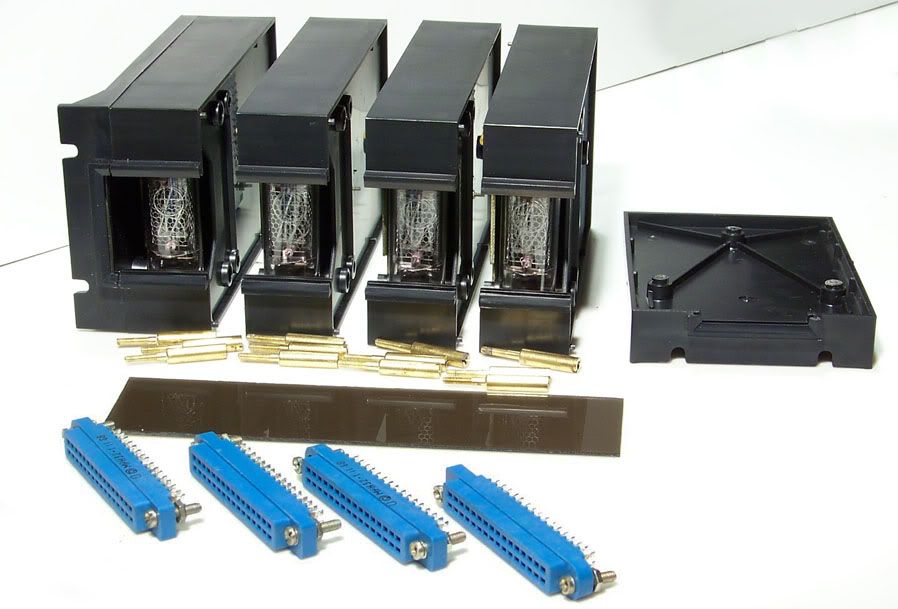

Voor de amateurs van een zeldzame en sublieme Klokworks K7 behuizing van Mike Mayberry, specifiek vervaardigd voor de IN-18 nixieklok kit van Claus Urbach: Ebay advertentie
De advertentie is ogenschijnlijk van een particulier.

Bij nader nazicht bevatten de B49983 buisjes inderdaad een 'soort' van '1' digit.
In feite is het meer een dikke 'I' (ca. 5x breder dan de dikte van de andere digits), niet een normale '1'.
In totaal dus: I,2,3,4,R

Zijn ervaring i.v.m. het reinigen van geoxideerde pinnen is het gebruik van een goede ultrasoonreiniger i.c.m. Tickopur.
Natuurlijk de nixiebuisjes ophangen boven de reiniger zodat enkel de pinnen in kontakt met de vloeistof komen.
Nu nog Tickopur op de kop zien te tikken (en iemand met een ultrasoonreiniger in de omgeving

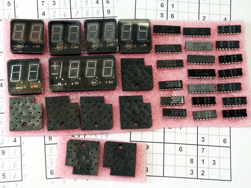

Laatste aanwinst (via V&A van het CO forum) voor 21.50€, verzendkosten NL-BE inbegrepen en vandaag ontvangen:
5 stuks Beckman Panaplex SP-352 en 1 stuk SP-355 neondisplays met bijhorende voetjes, 6 stuks UDN6118A VFD drivers en 14 stuks DS8880 en DM8880 BCD-to-7segment-nixie-drivers.
Het zijn wel 'pulls' uit bestaande apparatuur.

Die Beckmans of Panaplexen zijn mooi om een horloge mee te maken. Er is tegenwoordig vast wel een klein LiPo'tje te krijgen om het voedigsprobleem op te lossen.
Maar beter iets anders dan eek klok gemaakt
Met een digithoogte van 0.55" (14mm) toch net iets te groot voor een horloge dunkt me...

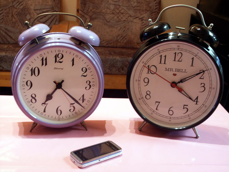

Eric, bedoel je dit type wekkers?
Beiden dateren inderdaad uit de 70'er jaren.
De linkse (was origineel fel appelgroen maar heb ik paars herspoten om beter te passen bij mijn roos interieur) is afkomstig uit Château d'Oex in Zwitserland.
De bellen zijn nep en het originele mechanische klokmechanisme met interne bel is ondertussen al lang vervangen door een stiller kwartsmechanisme met batterij.
Van de rechtse wekker ken ik de oorsprong niet meer (Hema?) maar deze heeft wel echte bellen bovenaan (je ziet het belhamertje).
Beiden wil ik nog steeds voorzien van een DCF77 klokmechanisme (heb al één liggen van Conrad).

Precies, die bedoel ik !!
KLOK-TOK-KLOK-TOK-KLOK-TOK-KLOK-TOK............KLOK-TOK-KLOK-TOK-KLOK-TOK-KLOK-TOK-KLOK-TOK-KLOK-TOK-RRRRRRRRIRIRIRIRIRIRIRIIRIRIRIRIRIiRiRiRiriririrnggg !
Een horloge leek mij met een Panaplax® i.c.m. SMD techniek een stuk platter te maken en als er een mini LiPo's te krijgen is, ook kleiner.
Ik heb er hier een van 20,5 × 18,9 mm. Als je die niet met het voetje, maar met busjes direct op de print monteert, is hij maar 10 mm dik.

20.5x18.9mm?
Dat is kleiner dan mijn Panaplexen (ca. 27x28mm, en 54x28mm voor de 3.5 digit).

Tijdens de terugreis van Zwitserland met de slaaptrein lag de wekker (werkend) gepakt in mijn valies.
Mijn mede-slaapcompartiment-genoten hebben me dat niet echt in dank afgenomen...
