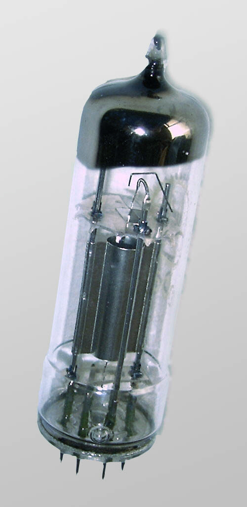

Wel een bijzonder buisje!
De anode zit verbonden met de buitenwereld, niet het rooster.
Buisje werd gebruikt in de (bio)medische wetenschap. Bijv om spiertrillingen te meten.
Via google is er wel het e.e.a. over te vinden.

Oeps, ik had de datasheet nog eens moeten doorlezen voordat ik nonsens uitbraakte. Inderdaad de anode is bewegelijk opgehangen en van buiten uit mechanisch bereikbaar. Ik heb hier zowel het nieuwe buisje, als de transducer op de foto.
Ik heb in de jaren 70 nog met een transducer met dat buisje gewerkt. Metingen aan stripjes gladde spier uit de blaas. Je moest het apparaat wel dag en nacht aan laten staan om geen last van drift door opwarming te hebben.

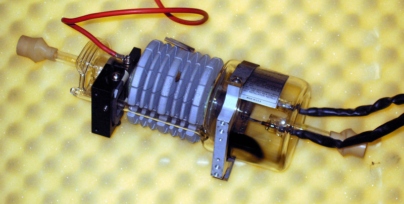

Het beterft een Argon laserbuis van Spectra Physics Type 073A
Verder geen gegevens. Wie wel?
In de siliconen sokken zitten de spiegels

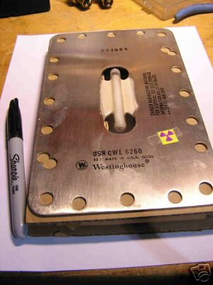

Hier weer iets bijzonders:
http://www.uploadarchief.net/files/download/6260-usn-cwl_westinghouse.jpeg
Het is de grootste TR-cell die ik heb. Helaas moet ik hem ingepakt houden, want er komt nogal wat ongezonde troep uit stralen. (doen overigens alle TR-cellen), sparkgaps en de meeste koude kathode buisjes.
Vergeet ook niet de röentgenstraling uit werkende buizen in een zendeindtrap en bijbehorende gelijkrichtbuizen. En dat dan buiten het thorium in de gloeidraad!
Stelling: stop nooit een koude kathodebuisje in je broekzak! (heren, u weet wel waarom ;( )
Een TR-cel wordt gebruikt om de zendpuls in de ontvanger golfpijp in radars kort te sluiten, zodat de ontvanger niet wordt opgeblazen.
