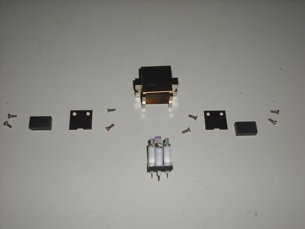

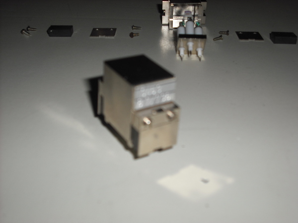

ik heb ook twee onderdelen waar ik de werking niet van weet.
het is een condensator met twee weerstanden in een metalen behuizing.
met aan elke kan een magneet.
waar dient dat voor of wat kun je er mee?
ook staan er twee nummer op 0453 877736.
ik heb er heb er een uitelkaar gehaald en een foto van gemaakt.
en dit is als die inelkaar zit.

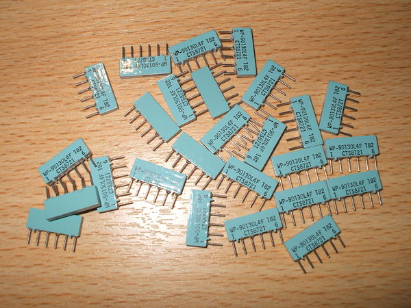

Hoi c.o ers deze dingetjes heb ik een tijd geleden voor niks gehad in een antistatische koker.
Deze zat tussen een verzameling ic,s die ook had gekregen .
Wie weet wat voor dingen dit zijn ?
http://www.uploadarchief.net/files/download/elektronische%20componente…
Met het type nummer kwam ik wel het merk bourns tegen maar het was niet echt duidelijk aangegeven wat voor component het was .
Kwam alleen verschillende vage site,s tegen .
Hugo Welther
Weerstand array in SIL behuizing. Waarde 1k8.
Even meten hoe de array is opgebouwd. Het zijn of losse weerstanden tussen de pinnen, een serie schakeling of een gezamelijke pin (1) met met 5 aansluitingen voor de R's.
