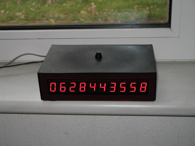

Voor mijn vader, die helaas behoorlijk slechtziend is, heb ik een nummermelder gemaakt voor bij z'n telefoon.
Het nummer van de beller wordt getoond op 10 stuks grote rode 7 segment displays van 25 mm hoog.
http://www.uploadarchief.net/files/download/resized/nummermelder.jpg

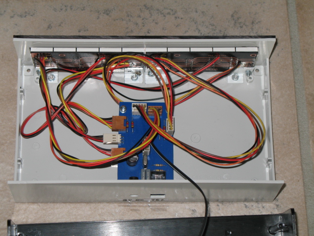

Binnenkant: http://www.uploadarchief.net/files/download/nummermelder_binnenzijde.j…

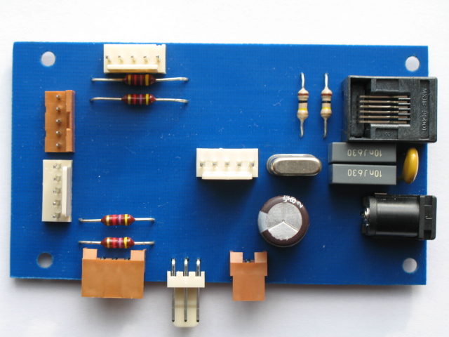

PCB: http://www.uploadarchief.net/files/download/nummermelder_pcb_top.jpg

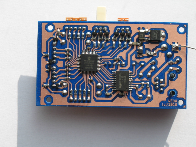

PCB achterzijde: http://www.uploadarchief.net/files/download/nummermelder_pcb_back.jpg

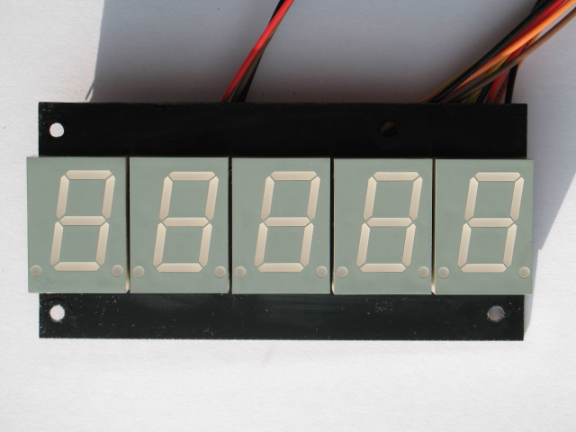

PCB 5x 7segment: http://www.uploadarchief.net/files/download/nummermelder_7segm.jpg

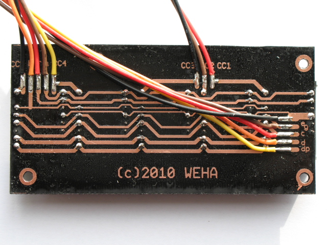

achterzijde: http://www.uploadarchief.net/files/download/nummermelder_7segm_rear.jp…
Voor de dtmf decoder heb ik een MT8870 genomen. Deze stuurt z'n signalen naar een PIC16F884 die dit verwerkt en de displays multiplext.
En het is weer gelukt: een enkelzijdige pcb met slechts 1 nul Ohm weerstandje.
De software (ASM) bestaat uit 2 interrupt routines.
Het Main program is erg kort: MAIN goto MAIN :P
Ziet er erg mooi uit! Is de knop bovenop een resetknop?
Ik heb voor hetzelfde doel laatst op een beurs een aangebroken rol 0ohm weerstandjes gekocht maar wel 5%, 0.25watt ;)
Ja, met de knop kan het nummer 'gewist' worden, het display gaat dan uit.
Als de knop niet gebruikt is en er komt weer een telefoontje binnen, scrolt het nieuwe nummer voor waarbij het oude nummer dus wegscrolt.
@MAH: Ja, mooi is dat. Heb het ook wel zien staan, 0 Ohm 5%.
Klopt nooit natuurlijk, want het is nooit 0 ohm (tenzij ze van supergeleiders zijn gemaakt...), en zelfs als het in de pico-ohms zou zitten zit je al boven de 5 procent :P
Wordt dat standaard meegeleverd als je opgebeld wordt in NL? En in B? Weet iemand hoe het daar aan toe gaat?
Heb hier nog ergens een MT8870, die daar maar ligt te niksen...
