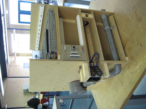

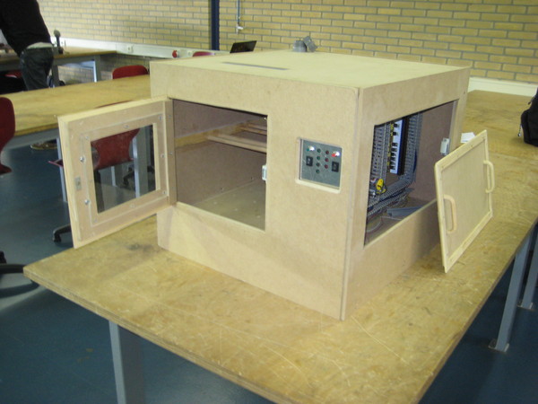

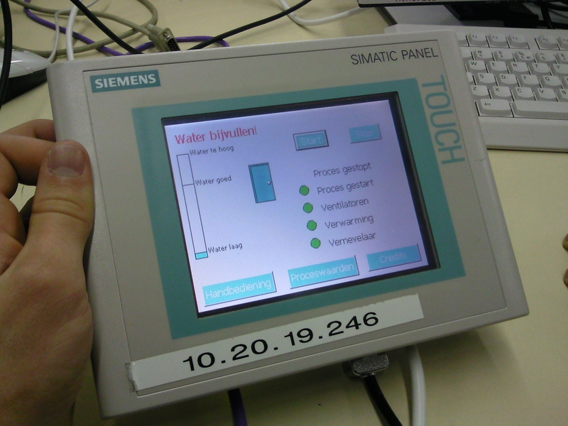

Mijn schoolproject, een broedkast voor (kippen)eieren. Omdat er gewerkt word met onder andere luchtvochtigheid- en temperatuurregelingen is dit best een interessant project.

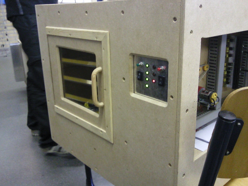

Vooraanzicht van de kast, vooraan de broedruimte, aan de zijkant de technische ruimte:
http://www.uploadarchief.net/files/download/foto0291.jpg
Met de rode en groende schakelaar kan het automatische programma gestopt en gestart worden. De zwarte schakelaars zijn voor de verlichting in de broedruimte en technische ruimte.

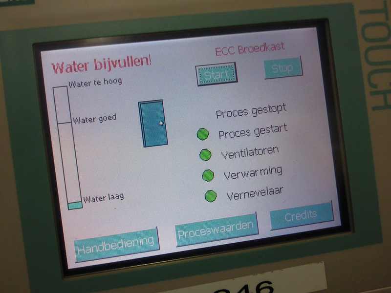

Ook is de boel aan te sturen met een touchscreen:
http://www.uploadarchief.net/files/download/foto0289.jpg
Iemand interesse in meer foto's van onder andere de opbouw?

Vocht in een behuizing van hout. Is dat verstandig? Klopt het dat er grote overeenkomst zit tussen het panel in de kast en op het touchscreen?
Verder mooi gemaakt, al is dat touchpanel wat overkill(maar vast verplichte oefening van school) maar dat hout..
Natuurlijk, een mens waterachtig maken en dan niks laten zien. Foto's natuurlijk!
Veel te weinig tijd voor mijn projecten of heb ik er soms te veel? Laatste Project = = > Router lift
Tja, vocht in een houten behuizing... MDF is toch het makkelijkst te bewerken, zeker omdat het ontwerp niet heel eenvoudig is. (en zonder schets gebouwd, alles uit het hoofd;))
Alle plekken die vochtig kunnen worden zijn overigens gelakt, dat scheelt al een beetje.
Het panel op de kast is inderdaad hetzelfde als op het scherm, de andere twee rode led's geven het waterpeil in het reservoir aan. Het touchpanel is inderdaad overkill, maar het is tenslotte een schoolproject..

@maurice ziet er mooi uit! Zeker dat deurtje en die gefreesde randjes.
Mechanisme vanbinnen ziet er erg professioneel uit.
Op het bedieningspaneel en het touche screen ben ik wel jaloers.
Ik heb wel interesse in nog meer mooie foto's.

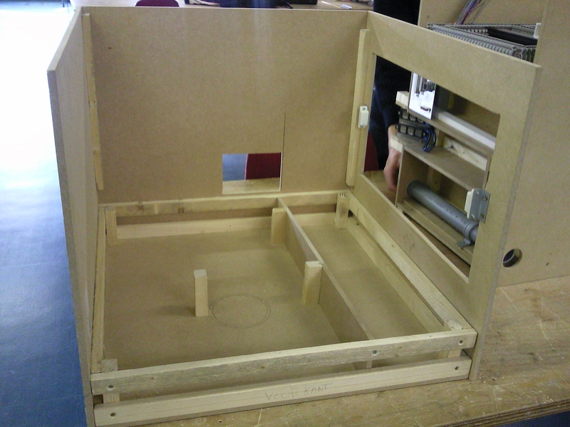

Vooral tijdens de opbouw was het makkelijk om de kast een keer uit elkaar te kunnen pakken. Hij bestaat daarom uit een 'buitenkast en binnenkast'

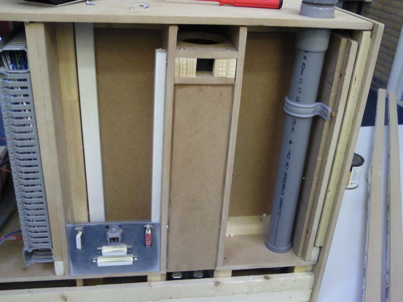

Hier de binnenkast, aan de rechterkant de opening van de technische ruimte, aan de achterkant het paneel voor de aansluitingen naar de PLC.
Foto buitenkant
Hier een foto van de kast zonder voorpaneel. Hier zijn vooral de dubbele bodem en plafond te zien. Door een gat in het plafond word lucht uit de kast gezogen, verwarmt
en aan de onderkant weer de kast in gedrukt.
Foto voorkant
In de broedkamer zie je 4 asjes. Hier komen de eieren op te liggen. De eieren worden na een bepaalde tijd een kwartslag gedraait. In het midden hangen de luchtvochtigheidssensor
en temperatuursensor. Deze hebben we zo dicht mogelijk bij de eieren proberen te bevestigen.
Hier de achterkant van de kast. Dit zit dus achter de broedruimte. Links de aansluitingen voor de PLC, in het midden de luchtkoker met onderin de verwarmingselementen
en rechts de buis om het water bij te vullen.
Achterkant binnen
Ik heb ook nog een foto van de losse binnenkast, hier zijn de onderkant en achterkant goed te zien. Je ziet hoe het waterreservoir en verwarming en fans eronder hangen.

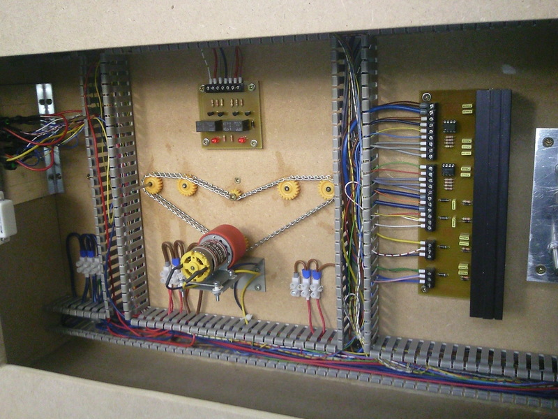

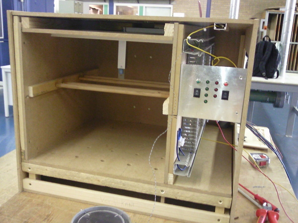

Dan komen we bij de technische ruimte, helemaal links het paneel met led's en schakelaars aan de voorkant. Midden onder zit de motor voor het keren van de eieren.
Bovenaan in het midden zie je het printje van de waterdetector. Helemaal rechts de printplaat voor de aansturing van de vernevelaar, motor, verwarming en de fans.
Dit was mijn eerste zelf geëtste printje.
Technische ruimte
De kroonsteentjes zijn voor de 24V, 12V en massa aansluitingen in de kast. Hierdoor was het makkelijk om dingen toe te voegen zonder veel soldeerwerk.

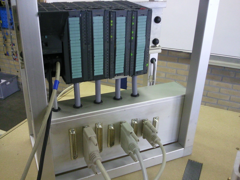

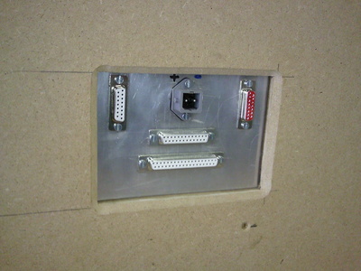

Niet heel interessant, wel een foto. De achterkant met de connectoren naar de PLC
Connectoren
De kast aangesloten op de PLC
PLC

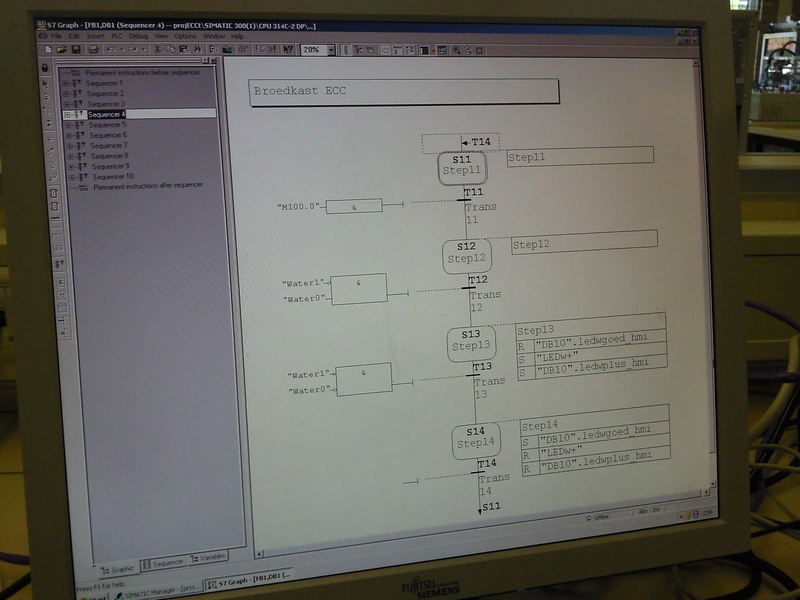

Hier een stukje van het besturingsprogramma. Dit stuurt alles wat te maken heeft met het waterniveau aan.
Programma
Nog een keer het touchpanel, de balk links geeft het waterpeil in het reservoir aan. Als iemand de deur van de broedkamer opend gaat het deurtje op het scherm ook open.
Verder kan hier het automatische programma gestart worden en is te zien welke onderdelen ingeschakeld zijn. Met de knoppen onderin ga je naar het desbetreffende scherm.

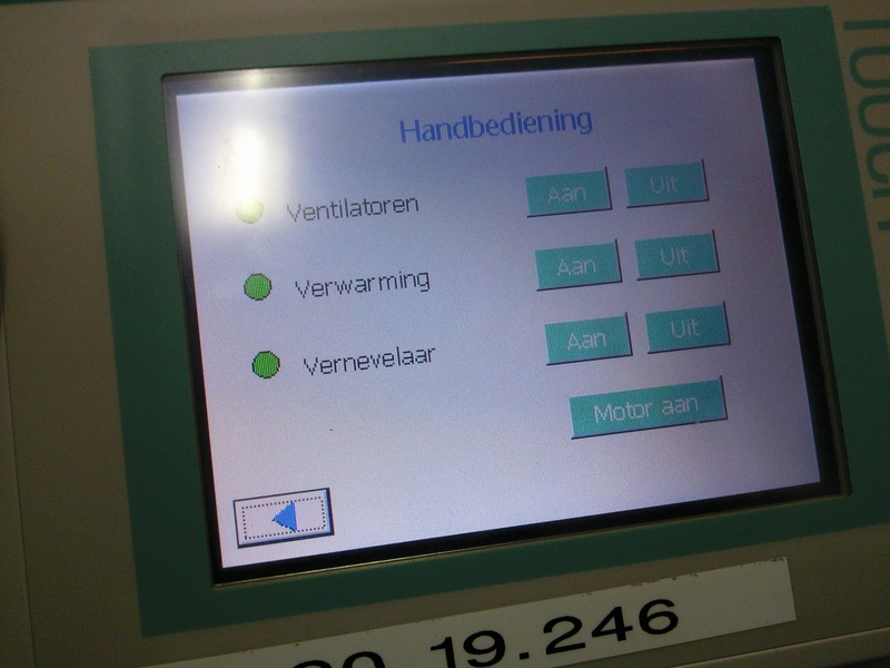

Hier het scherm van de handmatige bediening. Met een druk op de knop 'motor aan' word de motor 0,475 sec ingeschakeld, in deze tijd draaien de eieren precies een kwartslag.
Als de knop ingedrukt blijft blijven de eieren draaien. Niet nodig, wel leuk...
Handbediening

Alle wanden, behalve het voorpaneel, zijn dubbelwandig en gevult met piepschuim ter isolatie.
Het automatische programa werkt nog niet helemaal. Niemand blijkt te weten hoe je een PID regeling in de PLC krijgt. Het uitlezen van de analoge waarden uit de kas is overingens wel gelukt.
Zoals ik eerder al gezegt had, de bouwtekeningen zijn achteraf gemaakt. Met het ontwerp in het hoofd zijn we naar een bouwmarkt gegaan en hebben daar platen MDF op maat laten zagen. We zaten er bij één plaat 9mm naast, precies de dikte van het MDF natuurlijk.. Maar dit konden we er zelf nog prima afzagen natuurlijk. Best goed voor een gokje, als zeg ik het zelf..
Wat zeggen jullie ervan? ;)
Ik
één opmerking...
vocht en onbehandeld MDF ?
gaat dat goed of zal hij nooit echt in gebruik genomen worden.
Verder puik stuk werk goed afgewerkt en helemaal compleet niks verkeerds van te zeggen.
[Bericht gewijzigd door HBontekoe op 17 juni 2010 23:07:38 (29%)
iets zonder duidelijke functie is vaak meer waard als iets nuttigs...
De binnenkant van de kast is gelakt. De broedkamer is twee keer gelakt en de ruimte onder de bodem zelfs drie keer. Dit houd het eerste vocht wel tegen. Over drie week is het zomervakantie, langer hoeft ie wat mij betreft ook niet mee te gaan...
Edit: alle randen en hoeken in de vochtige ruimtes zijn afgekit. Als er een beetje water lekt is er niet zoveel aan de hand dus.

Oeh, waar haal je die kabelgoten vandaan? Daar wil ik wel een paar van gebruiken op de hobbykamer.
Uit het magazijn van school:P Worden deze niet verkocht in een normale bouwmarkt?
Het zijn ideale goten, dekseltje erop en de boel is ook netjes afgewerkt.
