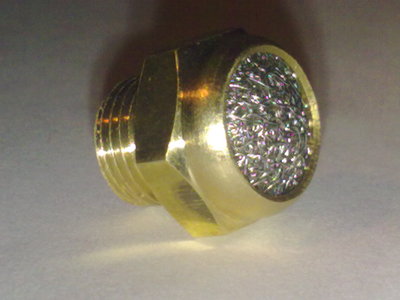

Terwijl ik wat aan het opruimen was ben ik dit tegengekomen :
http://www.uploadarchief.net/files/download/17072010206.jpg
Lucht kan erdoor, licht niet. 12mm lang.

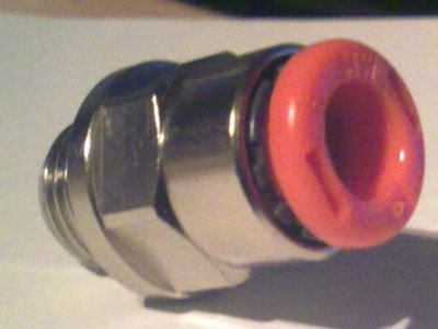

Geen idee wat het is, maar het zat samen met dit
http://www.uploadarchief.net/files/download/17072010210.jpg
In een doosje van een industriële schakelaar.
Iemand een idee wat het 1ste is? (2e is volgens mij een soort wartel)
Het ding met het rode randje is een persluchtkoppeling. Een slang van de juiste maat klemt er in vast, en komt weer los als je het rode ringetje indrukt.
Het andere ding is een filtertje voor perslucht,Die worden soms gebruikt om sisgeluid te dempen op de afblaas van kleppen en zo.
Geen electronische componenten dus, helaas.

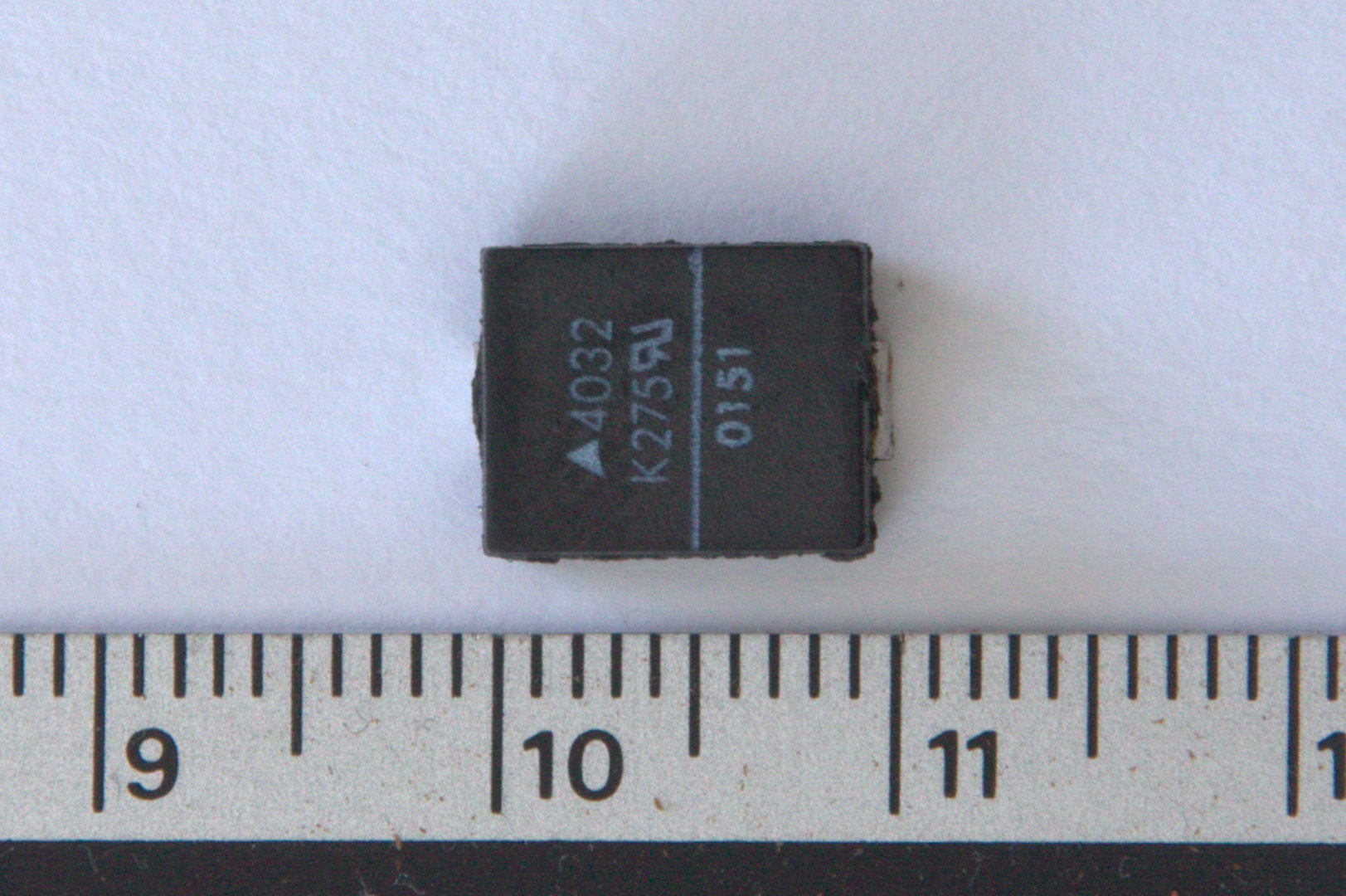

Ik heb hier een defect onderdeel uit een LOGO van Siemens, volgens mij is het een smd weerstand, omdat er R1 bijstaat...
Kan iemand soms de waarde hiervan aflezen uit de opdruk ?
Hij zit in het voedingsgedeelte (schakelend) dicht bij de voedingsspanning van 220 Volt.
http://www.uploadarchief.net/files/download/smd%20weerstand.jpg
Das het embleem van Epcos, dus waarschijnlijk een varistor.
Opgezocht, idd een varistor in SMD versie.
Hier de datasheet.
275V type, zal over de gefilterde netspanning zitten.

Bedankt voor het snelle antwoord, Big Bang...
Dan is het normaal dat hij oneindig meet in weerstand.
dacht dat het een normale weerstand was.
moet ik verder foutzoeken ;-)
