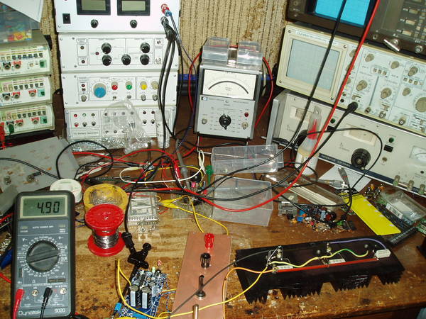

Ik heb mijn dubbele labvoeding inmiddels af en het enige probleem is dat de zekering (2A, traag) er vrij vaak uitvliegt (bij het inschakelen). Ik dacht er zelf aan om de inschakelpiek van de 180VA ringkern te beperken met een NTC maar welke waarde zou ik dan het beste nemen?
http://www.europe-audio.nl/Product.asp?Product_ID=3177 2*5Ω in serie. Maar dit is eigenlijk bedoeld vanaf 500VA.
Gebruik je wel de juiste voorgeschreven zekering?
Zoals hier al aangestipt zit ik niet met standaardsituatie, omdat 1A er ook vaak doorheen ging (ik heb naast de ringkern nog 4 kleine trafo's voor de paneelmeters op dezelfde zekering zitten heb ik er momenteel 2A in zitten. Secundair is er momenteel niets gezekerd.
Het moment dat de zekeringen klappen is altijd bij inschakelen en erg willekeurig, daarom leek het me geen fout van de labvoedingen zelf.
Ik had juist het zelfde probleem, zie dit topic. Ik gebruik nu deze zekering en ik heb geen problemen meer.
Ik heb ook aparte trafo's voor paneelmeters maar deze zijn maar 1,2VA dus ik verwacht daar geen problemen mee, heb wel nog geen tijd gehad om dit uit te testen.
Of de zekering nu springt of niet heeft te maken met het moment van inschakelen, waar op sinus, de inschakelstroom is hiervan afhankelijk .
Dat bedoel ik dus met de voorgeschreven zekering, een normale trage zekering is ongeschikt.
Ringkerntrafo's hebben door de bouw een heftige inschakelpiek.

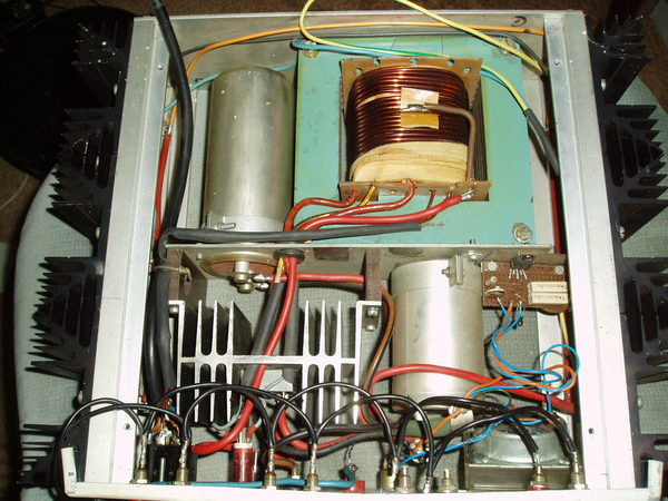

Ik kwam op de lichtmis deze voeding tegen:
http://www.uploadarchief.net/files/download/voeding%20lichtmis%202011.jpg
Een zware jongen voor €5...
Daarvan zijn de trafo, torren en koelprofielen, en de behuizing (en misschien de analoge meter) geschikt voor hergebruik.
Daarom dit plaatje:
http://www.uploadarchief.net/files/download/5a%20test1.jpg
Onderin is de intussen bekende 2011 voeding ;) te herkennen, recht ligt de helft van de torren van de sloopvoeding.
Het doel is de print te gebruiken in de behuizing van de oude voeding met een uitgangsstroom van minimaal 10A (piek, 6A continue). De eerste tests op 5A zijn goed verlopen, het uiteindelijke resultaat hangt van de trafo af.
De koelprofielen lijken wat klein, gelukkig zit er op de trafo een centertap om de dissipatie bij lage uitgangsspanningen te beperken.
Wordt vervolgd.
