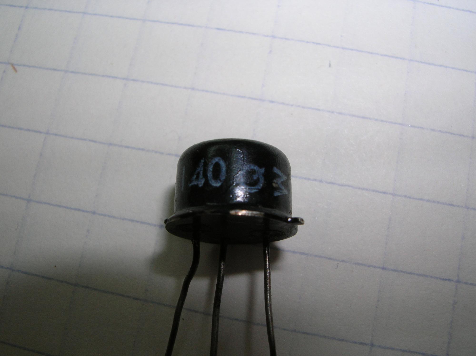

Hallo, Ik heb nog een paar foto's gemaakt:
Nr 4 (511 411P)
Nr 10 (TH THP140; en 90°gedraaid:QW)
Nr 6 (509 P509)
Nr 9 (11T4/613)
Misschien brengt dit wat meer duidelijkheid.
Groeten,
Luc.

Nummer 10: die gedraaide opdruk doet me vaag aan iets Duits denken, maar met TH is de kans op Thomson ook aanwezig. Even in de diodestand doormeten, ik gok op een germaniumtor.
Nr10 is idd eentje van Thomson (THP), (vermoedelijk) germanium uit de jaren 60.
Zou ook Russisch kunnen zijn...
hobby luke
Nr 10 even doorgemeten:is inderdaad een germanium tor.

In dat stukje worden ook de THP's verbonden met Thomson-CSF (CFTH).
Op 17 november 2015 09:44:48 schreef Tidak Ada:
Hier vond ik wat andere THP's van Thomson.
