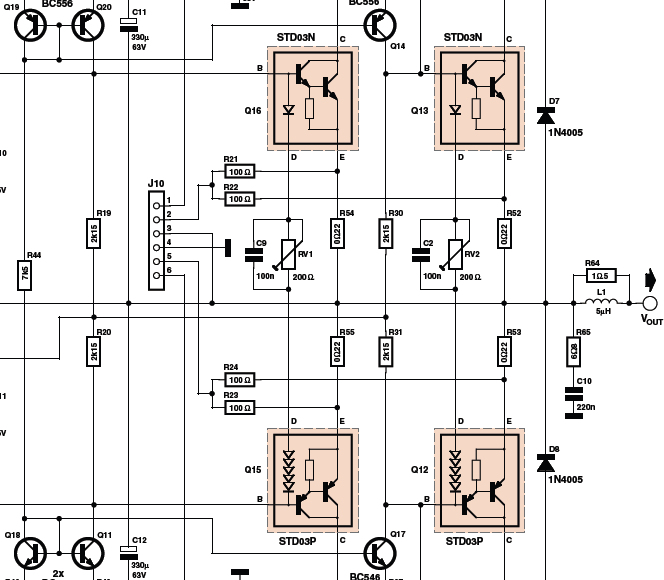

Vandaag geen metingen, maar eens wat hoofdrekenen. En een paar foto's.
Het schema zoals het nu is:

Laten we het eens hebben over transistoren en de spanningen die we tegenkomen.
Nu is dat bij +/- 8V een tamelijk triviale zaak, maar als we naar +/- 40V of zelfs nog iets hoger gaan wordt het toch een ander verhaal. Voor het gemak tel ik +/- voeding even op tot Vtotaal.
Q1/Q1. Omdat de basis aan GND ligt, en de emittor daar 0,7V onder zal de Vce van Q1/Q2 nooit hoger zijn dan Vtotaal / 2.
Q3 heeft altijd Vtotaal / 2 - (0.7 + 0.6) als Vce. Die 0.6 is de spanning over R7
Q4 kan de Vtotaal als Vce krijgen. Dat gebeurt als de eindtrap helemaal naar de negatieve rail wordt uitgestuurd. De spanning over R1 is te verwaarlozen.
Q5/Q6 kan de Vtotaal als Vce krijgen. Dat gebeurt als de eindtrap helemaal naar een van de voedings rails wordt uitgestuurd.
Q7/Q8 stellen de minste eisen qua spanning. 0,7V en dan is het wel bekeken.
Q9 heeft altijd 2x de Vbe als Vce. Geen eisen qua spanning dus, waar wel noodzakelijk dat hij thermisch gekoppeld wordt met Q5/Q6. Daarover later meer.
Q10 is hetzelfde als Q4, maar dan naar de andere rail.
Ik heb van een aantal veelgebruikt transistoren de Vce eens op een rijtje gezet. (datasheet's zoveel mogelijk Fairchild)
BC547/BC557 45V
2N2222/2N3906 40V
2N5401/2N5551 160V
BD139/BD140 80V
2SA1358/2SC1321 120V
2SA1360/2SC1323 160V
2SA1941/2SC5198 140V
Wat betekend dat nu? Als ik ervanuit ga dat er minimaal 25% marge moet zitten op de Vce dan kom ik op het volgende:

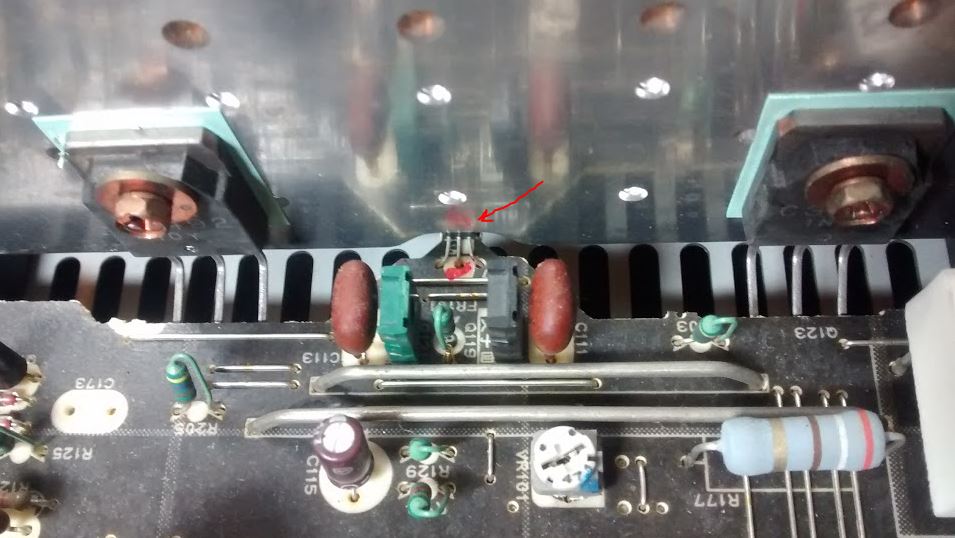

Tot slot nog een opmerking over Q9. Om thermisch stabiel te blijven moet deze thermisch gekoppeld worden met de eindtransistoren Q5/Q6.
Sony lost dat op door voor Q9 een 2SC1321 te nemen in TO126 behuizing en deze op het koellichaam te schroeven. Simpel en elegant.
Yamaha gaat wat verder, die nemen een standaard TO92 behuizing en maken er een speciale constructie van.

OnSemi heeft daar ook leuke torren voor:
NJL3281D (NPN) & NJL1302D (PNP): 15 AMP, 260 VOLT, 200 WATT, ThermalTrak
met ingebouwde diode dus, word het wel gelijk een stuk minder nabouwbaar van.
Hi Roland,
Transitoren zijn besteld, de diode kan ik mooi gebruiken om de ventilator aan te sturen als ze gebruikt worden in een voeding
En ze natuurlijk testen in de versterker.
Zeer lage thermische weerstand!
Thermal Resistance, Junction−to−Case RJC 0.625 °C/W, Toppie!
Dank en gegroet,
Nb. @Blackdog
Ik had laatst iemand hier die zijn eindtransistors van zelfbouw voeding opblies op de koelplaat, bij nader onderzoek bleek dat er van die dikke keramische witte plaatjes tussen zaten, wel met pasta aan beide zijden. Die plaatjes zijn bedoelt voor hoge spanningen, voor montage van triacs ect. Na vervanging door mica met dun pasta aan beide zijden was het probleem verholpen!
jeronimo2003
Heeft al heel wat gesloopt en er soms iets van geleerd.
Apart, Fischer geeft 0.3K/W voor een Al2O3 TO3 isolatieplaatje en 0.4K/W voor de mica variant.
[Bericht gewijzigd door Henry S. op donderdag 14 januari 2016 20:36:49 (67%)]
Hmm, het merk van die plaatjes weet ik niet en ze waren wel heel dik....
Kan me ook een artikel in Elektor herinneren waarin ze waarschuwden voor die dikke keramische plaatjes.
Op 14 januari 2016 20:16:10 schreef jeronimo2003:
En daar heb ik ook nooit problemen mee gehad.
