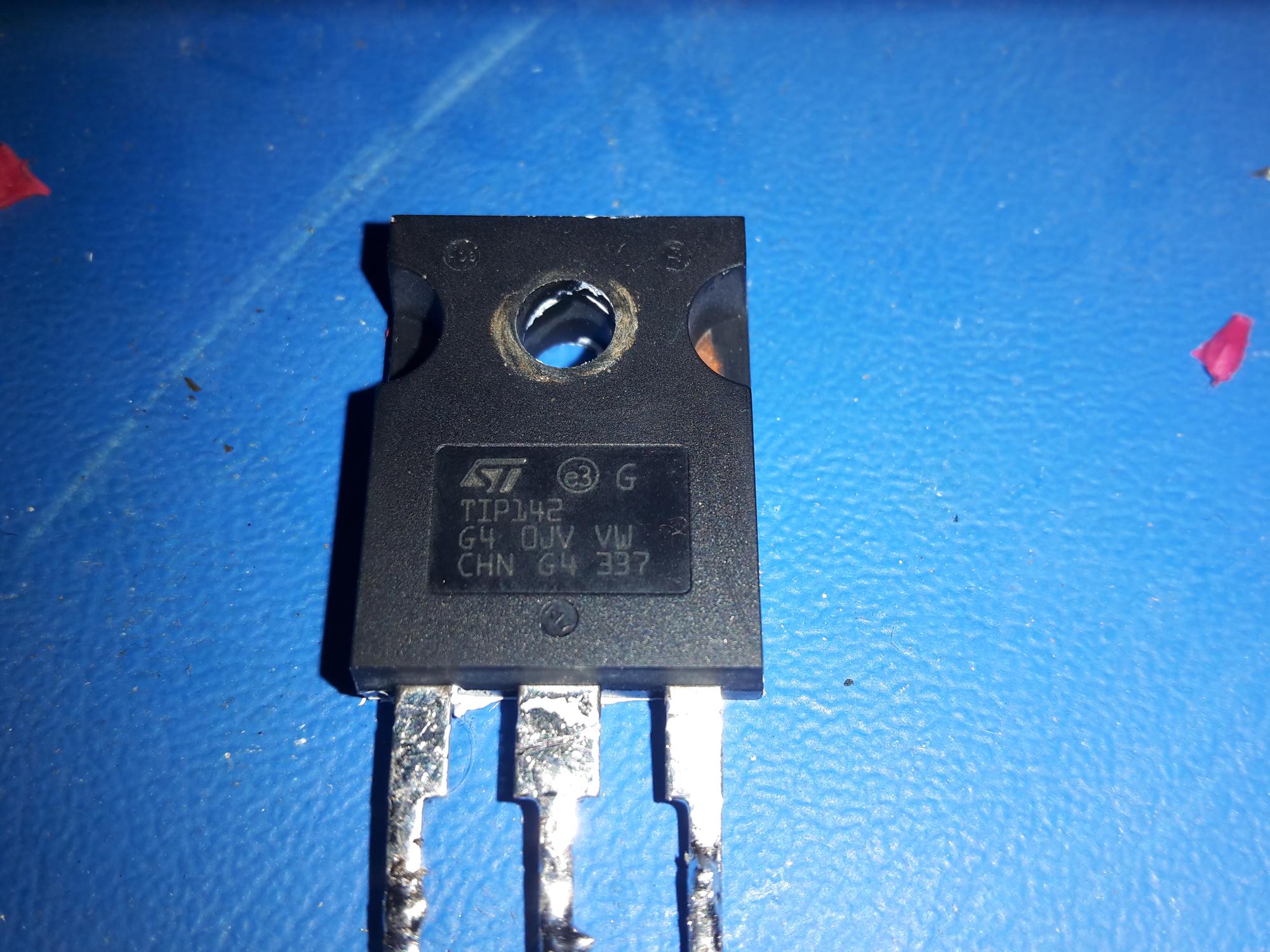

ff een andere vraag,
Hoe zou deze voeding op een spontane sluiting moeten reageren?
Ik heb hier namelijk 1 van mijn 2 TIP142 naar de jachtvelden geholpen..
verhaaltje:
TIP142 draadjes aan gesoldeerd, op een koelblokje geschroefd (geïsoleerd),
draadjes op print gesoldeerd en meten wat hij doet.
Mooi regelbaar van 0 tot 35 volt, dan nu de stroom, een mist lamp erop aangesloten met een A-meter er tussen en meten ook mooi regelbaar van 0 tot 4 A (afgesteld).
Ik gooi de lamp en de meter los en de snoeren vallen van het buro af tegen mijn been en tegen elkaar. Een kleine knetter, CC ledje gaat aan (een knipper van een seconde), CC ledje gaat uit en er begint rook te ontsnappen van 1 van de componenten, welke weet ik niet is nog niks zwart geworden door de snelle voet reflex naar de uit schakelaar.
Nu heb ik de 2 TIP's gemeten en 1 daarvan is in sluiting,
Ik zou zeggen dat de stroombegrensing dit toch zou moeten voorkomen?

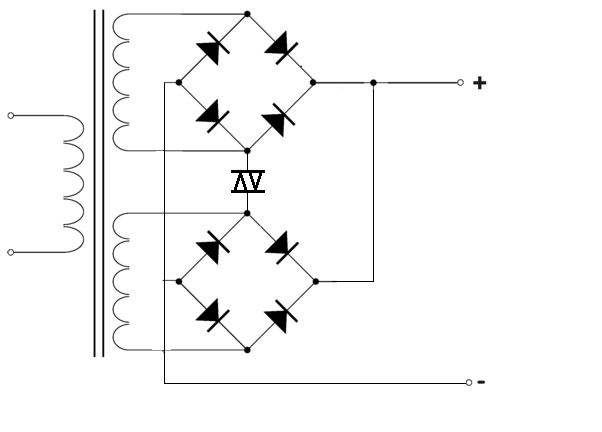

Vanuit de oude doos een schema van een voeding die ook een relais gebruikt om de wikkelingen te schakelen. Deze voeding is op basis van een MC1466, volgens mij een zwaar obsolete ding.
NTL08.pdf

Op 4 april 2016 22:05:25 schreef bprosman:
heb hier nog een stelletje MC1468s monolytische +/- max 15V tracking regelaar, waarvan een in TO66 behuizing voor groter vermogen. Heel obsoleet, maar o, zo mooi ontworpen.
En wat dacht je van de roemruchte 723, oud, maar wordt nog steeds toegepast, maar ja, al die componenten er omheen, da's zo 1980....

@Peter R: weet je zeker dat het echte TIP142's waren, geen goedkope van Aliexpress of zo?
Zou het kunnen dat die andere TIP142 op een of andere manier niets gedaan heeft? Als je per ongeluk alles door een enkele tor laat doen en die vervolgens nog even 140W laat stoken gaat het wel mis.
Ja ik weet dat er verschillende type rook zijn :)
dit type Rook type is volgens mij een weerstand rook.
De echtheid weet ik niet, Ik heb ze uit Eindhoven. Ik kan wel ff een foto van de desbetreffende tor plaatsen..
En of de ene tor niks gedaan heeft weet ik ook niet, ik denk het niet want toen ik de draadjes weer vast gemaakt had heb ik ge voeding kort getest met 1 tor en dat deed hij zonder probleem.
edit:
Foto ingevoegd, dit lukt niet met de telefoon.
Die van mij zien er zo uit:
Wat heb je er voor betaald ?
Hieronder een foto van een handje TIP142 en TP147 transitoren, allen van het merk ST.
http://www.bramcam.nl/Diversen/TIP142.png

Die ST micro TIP142 in een TO-3P behuizing van Roland zijn vermoedelijk vrij oude componenten, een ST TIP142 is al enige tijd een TO-247 behuzing. Er bestaat een TIP142T is een TO-220 behuizing, maar die zijn maar 90W.
De mijne zien er net zo uit als op de foto van Blackdog, jaren geleden eens 100 stuks ST TIP142 bij Farnell gekocht in een aanbieding en die werken perfect.
Ik zal hem vanavond ook eens tussen de bank schroef zetten, ff kijken wat de grote van de die is.
Hier staat een foto om de die te vergelijken
http://www.circuitsonline.net/forum/view/76403/1/
Btw. Die messingkleur van de ST TIP147 op de foto van Blackdog ben ik ook weleens bij een TIP142 van ST tegengekomen.
