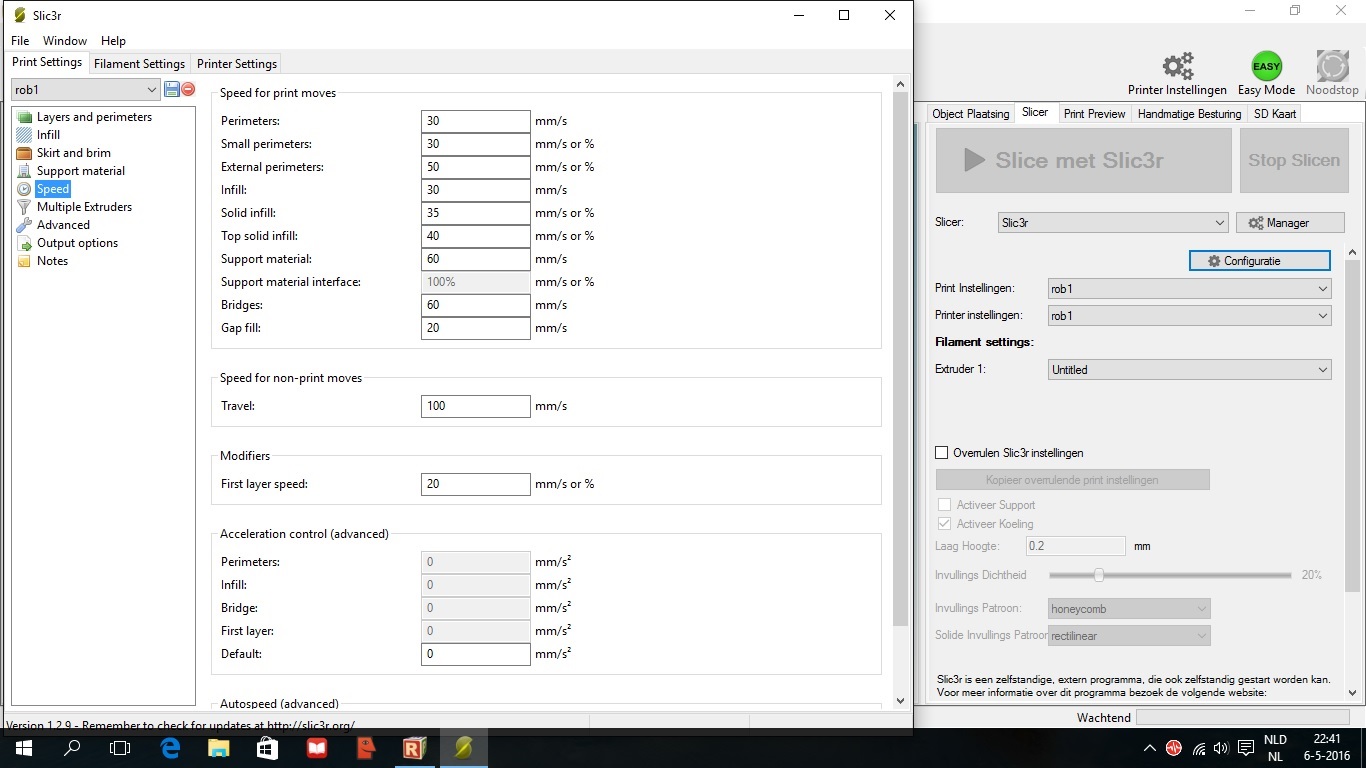

beste mensen allemaal ik heb zoals gewoon weer een vraagje!
de tweede printer gaat als de brandweer.
dat wil zeggen doet het best wel erg goed,
MAAR daar komt ie weer het woordje MAAR -
hij doet het best wel heel goed veel getest kubusjes gemaakt van 10X10X10 en ook hol 1MM zonder dakje weliswaar.
25X25X25 was ietsjes te dik hol ook zonder dakje ook goed.
terug komend op de MAAR,
de maar is dat als de printer bezig is zijn ding te doen wat best goed gaat doet ie toch in eenst een rondje buiten om maar ook binnendoor dan krijgt dat ding de gekte en gaat als een race auto als een ramdebiel nog een rondje over de print,
en dan is ie nog niet klaar maar hij doet dat bij iedere laag(aan de buitenkant)
welke setting is het toch die ik moet veranderen om hem rustiger te houden?
zal proberen mijn settings te laten zien hierzo!
zie bijlage?
kan een van jullie iets vertellen?
VrGr Rob.
De "speed for perimeters" is "de buitenkant op iedere laag". Ik heb hem op 18mm/sec staan. (60% van de normale snelheid).
Als "alles goed gaat" en je objecten komen er goed uit, dan is het "als een debiel zo hard" niet eens zo slecht: Je print is sneller klaar.
Maar als je ziet dat de buitenkant niet helemaal mooi wordt, dus bij mij waren er (eigenlijk is het nog steeds een beetje) de binnenbochten dat ie wat naar binnentrekt. (dus naar BUITEN waar het object normaliter moet zijn). Tja, dan passen sommige dingen niet en dat is niet handig. Ik heb hem dus wat langzamer gezet.
Hallo Rew,
ik zal die EXTERNAL PERIMETERS ook nog een keertje wat lager zetten.
ja okee de print is goed maar dat rondje met naar mijn zin veel te hoge snelheid vind ik gewoon helemaal niet goed!
misschien vind je me of ben ik eigenwijs maar vind het gewoon ook raar,
je zet de snelheid omlaag alles gaat dan trager maar alleen dat rondje is ie niet bij te houden?
en kan het ook zijn dat ie na elke laag weer terug naar de ingestelde snelheid gaat? (twijfel, weet het niet zeker maar zo leek het me)

Kloppertje ik zit te kijken naar jou settings maar begrijp het niet helemaal?
ik zie er bij jou nullen tussen staan? (hoe kan dat nou?)
