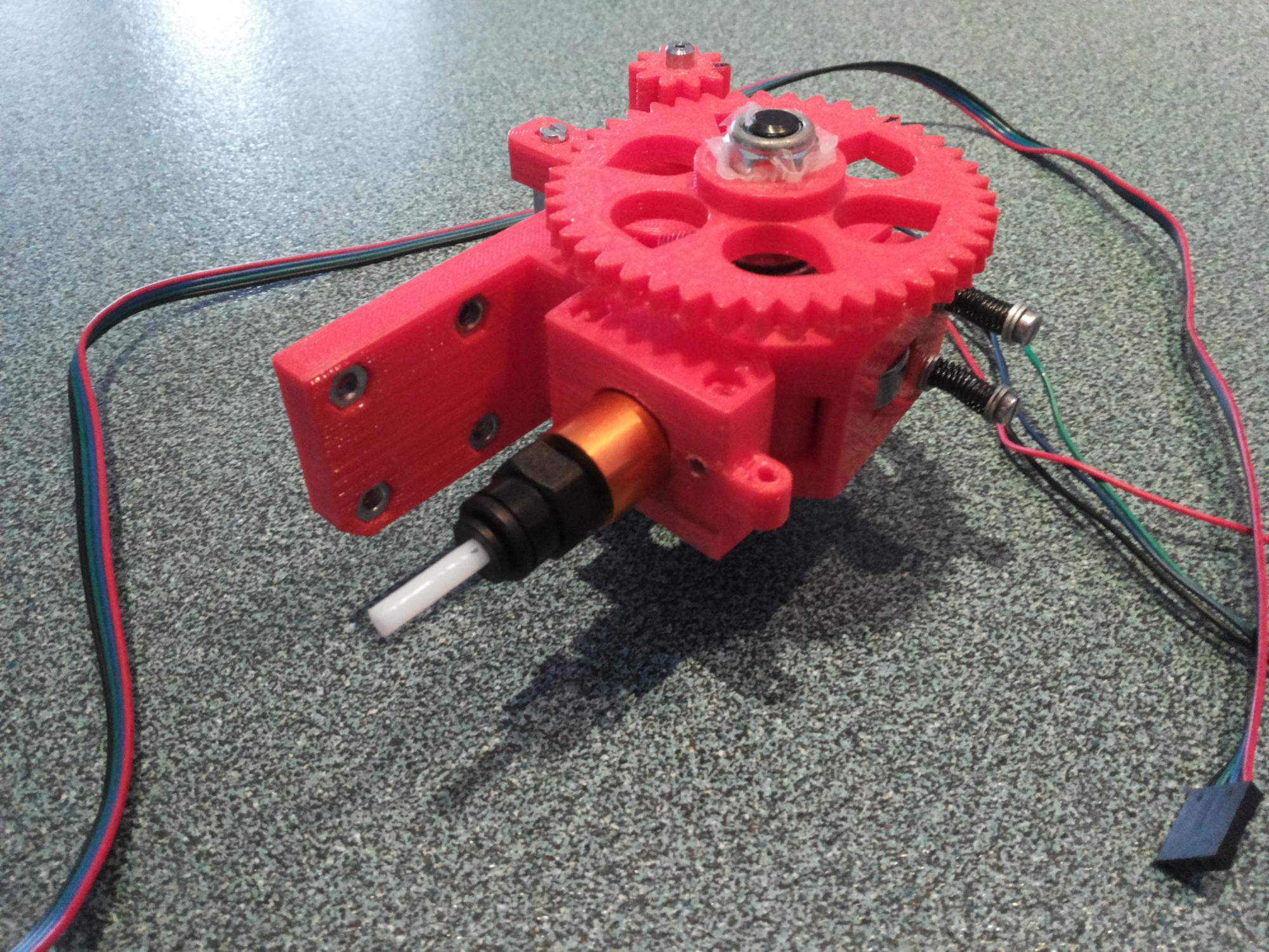

maar nog iets anders ik werk nu dus met bowden extruder,
waarvan ik trouwens vind dat Wade's Extruder het beste is om het filament door de tube te dwing/persen.
veel kracht door de vertraging, daarbij is de afstelling vrijwel het zelfde!(heb beneden twee fototjes geplaatst)
maar wat ik wou schrijven is dat er destijds iemand tussen neus en lippen door zij dat ik silicone(n) in de slang moest spuiten!

Tja, daar heb ik ervaring mee. M'n ding heeft maanden stilgestaan door dat foutje. Had ik hier al gemeld waar het probleem uiteindelijk in bleek te zitten? Software foutje in Octoprint 1.2.8!
In de extruder hoort bij mij een teflon buisje te zitten om zo min mogelijk wrijving te hebben met de "wand". En voor de mogelijkheid dat er wat gesmolten plastic omhoog komt en vervolgens stolt bij het eind van de print. Dan moet het weer loskomen bij het begin van de volgende print. Dat van wat voor olie dan ook lijkt me niet zo'n fijn plan. Als dat nodig is, dan gaat de olie ook "op" en moet je het regelmatig vervangen. Bovendien komt de olie in je plastic en ik denk dat dit de hechting niet bevordert.
Bij het verbranden van het PLA was ook m'n teflon buisje gesneuveld. Ook te heet geworden. Ik heb nieuwe gekocht. (2 euro voor een kort stukje voor 1 extruder, 3 euro voor een hele meter).
