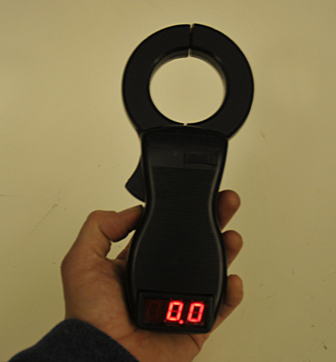

De mooiste, een Kyoritsu KEW Snap. Helaas geen manual. Deze heeft geen modelnaam op de wijzerplaat wat ik bij andere wel zag. Spot-on en vreselijk mooi. De schaalverdelingen zitten op een trommel. In nieuwstaat
http://www.pa4tim.nl/?p=5846 voor meer fotos. Doet weerstand, Vac en Aac
Iemand een idee hoe de "banaan" connectors heten ? Zie foto op site
Nog een clampmeter, van Amprobe. De ACD1. Geen service manual wel een user leaflet. Had wat TLC nodig. Kan ook spanning en weerstand meten maar daar zitten nog wazigere connectors op. Wel gaaf, hij kan inrush current meten (peak reading)
http://www.pa4tim.nl/?p=5842 voor meer fotos

Ik beperk me nu, ivm ruimte, tot portable antiek/vintage meetspul. Dat ligt meestal in de huiskamer om mee te spelen. Die KEW wordt in wat gewijzigde vorm nog steeds gemaakt.
Er worden nog best mooie analoge meters gebouwd (helaas meestal redelijk dure jongens anders zou ik er wel een willen) Een met doorpiep en diode test, backlit spiegel schaal, auto-polariteit, capaciteit etc, gewoon omdat het mega gaaf is
