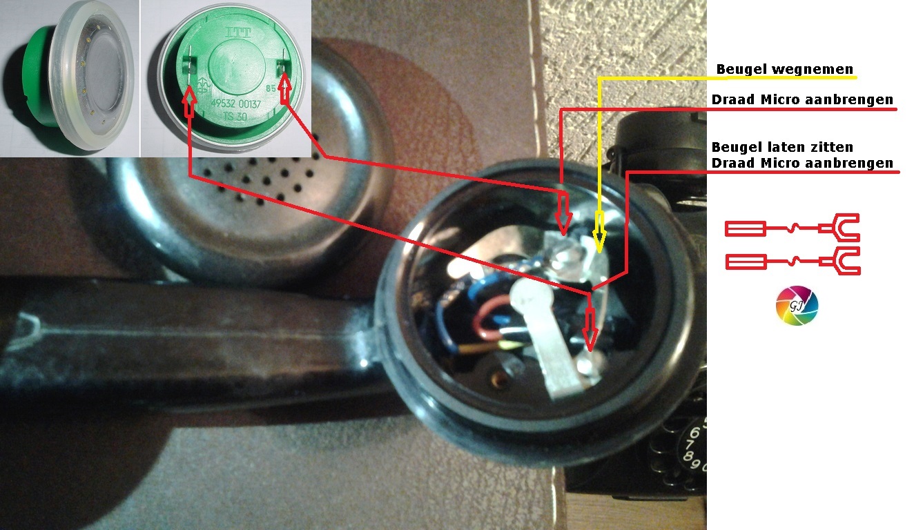

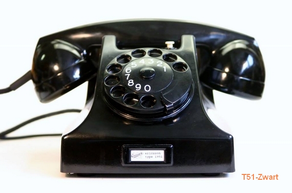

Gewoon een T65 toestel, werkt altijd ,....:)
Een T51 is nog een van degelijkste kwaliteit, alleen vond men ze te zwaar om lang mee te bellen.
Ik heb er dan wel een "Dynamische microfoon kapsel" ( die groene op de foto )in vervangen, en geen last van de plakkerige koolkorrels.

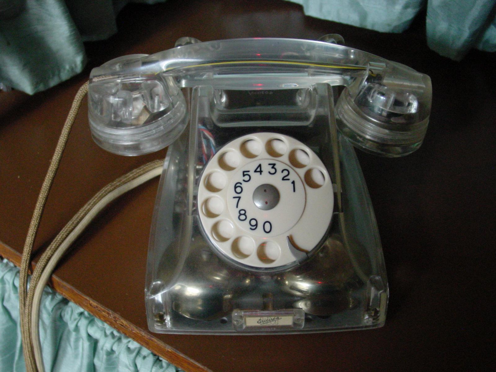

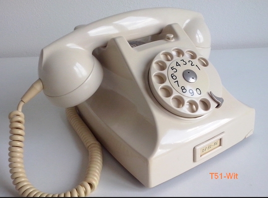

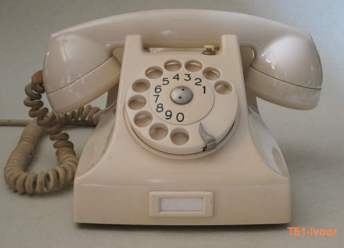

Ik heb de Zwarte, de Witte, de Ivoren en zelfs een Transparante
( die alleen met de eerste persingen met de matrijzen werden gemaakt, dus niet zoveel in omloop.)
