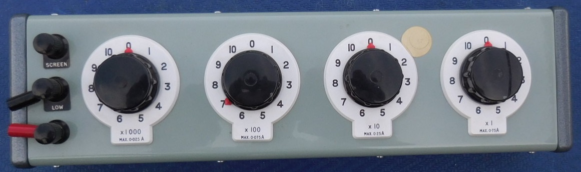

Ik heb sinds de Jutberg dit jaar ook een Sullivan decade met soortgelijke knoppen en schalen. Een wheatstone brug heb ik ook, maar dan een franse van AOIP. Ik heb nog niks van Bleeker, de jouwe heeft een soortgelijke galvano meter als mijn franse. Heel waarschijnlijk kan je hem eruit trekken als een module door de twee hoek schroeven te verwijderen.

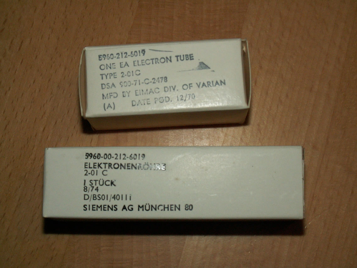

Volgens mij heb ik daar nog nieuwe probebuizen voor liggen. Welke zitten erin?
Het kan ook zijn dat ze voor de C zijn.
Bij mijn HP 410C, een exemplaar ook uit 1968 net zoals de 410B van Fred101, zat een 11036A probe welke een EA53 buis bevat.
[Bericht gewijzigd door flash2b op (32%)]
Je kunt op de foto op de link naar mijn site, het buisje zien en de opdruk lezen. Het is een Valvo EA53.
Hoeben
Ik denk toch da t de 2-01C de originele diode is. Eimac is Amerikaans en dat geldt natuurlijk ook voor HP. Ik geloof zelfs dat Eimac de buisjes speciaal voor HP heeft ontwikkeld; ze zijn er ook met HP opdruk.
Je zou de gloeispanning kunnen meten EA50 6,3V en voor de 2-01C 5V
Een aardig kapitaal voorraadje heb je daar!
EA53: http://www.mif.pg.gda.pl/homepages/frank/sheets/030/e/EA53.pdf
2-01C: http://www.mif.pg.gda.pl/homepages/frank/sheets/140/2/2-01C.pdf
[Bericht gewijzigd door Tidak Ada op (21%)]
Het HP part nummer is volgens de handleiding van mijn 11036A probe HP 1920-0010.
Na wat zoeken kom je dan op deze buis uit:
Het is echt een EA53 zie: http://bee.mif.pg.gda.pl/ciasteczkowypotwor/HP/11036A.pdf
Hoeben
Op 21 juli 2017 10:30:33 schreef Tidak Ada:
Ik denk toch da t de 2-01C de originele diode is. Eimac is Amerikaans en dat geldt natuurlijk ook voor HP. Ik geloof zelfs dat Eimac de buisjes speciaal voor HP heeft ontwikkeld; ze zijn er ook met HP opdruk.Je zou de gloeispanning kunnen meten EA50 6,3V en voor de 2-01C 5V
Volgens mij is het dan toch voor de -B meter.
Wel een mooie voorraad maar ik denk dat ik die nooit meer kwijtraak. Wie wil er nou deze buizen.
