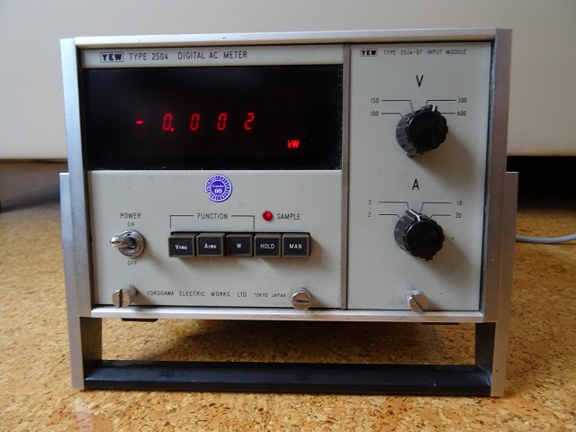

De eerste is een Yokogawa Electric Works (YEW) 2504 + 2514-07 Digital AC Meter (Made in Japan). Het is een 4½ digit AC vermogen meter, volgens mij TRMS, en meet dus V, A en W. Het is een heel groot, diep, zwaar apparaat en heel degelijk. Of die helemaal werkt kan ik hier niet testen, maar hij gaat iig aan. Thuis gaat die wel even open voor wat meer foto's.

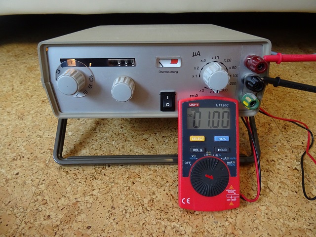

De tweede is een Knick Stromgeber J40 (Made in Germany). Het is een ultra precisie stroom bron met een max van 22mA. Jawel de stromen beginnen in de µA range. Gelukkig had ik mijn UNI-T UT120C bij me dus voordat ik hem kocht wist ik dat hij iig iets deed. Op de foto is te zien dat er een stoom loopt van 1.000 mA wat klopt met de ingestelde waarde. Het is trouwens een vreemd apparaat, want de J40 zit in een andere behuizing dan de mijne. Ik denk dat iemand de inhoud in een standaard behuizing heeft over gebouwd. Thuis maar even het µA helemaal checken hoewel ik zie dat kan mijn UT120C ook.

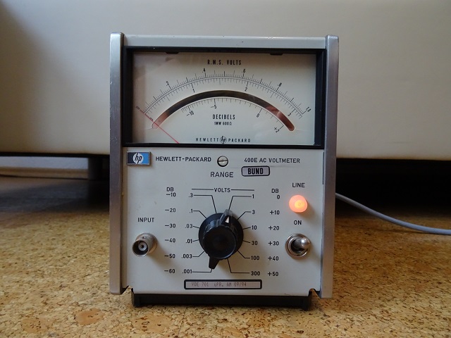

De derde is een HP 400E AC Voltmeter (Made in Germany!). Ik dacht laat ik de familie thuis maar weer uitbreiden. Deze is van de BUND, dus van het duitse leger geweest. Op de bovenkant zitten nog wat extra stickers "Bundeseigentum" enzo. Of deze helemaal werkt, weet ik niet. Hij gaat iig aan en de wijzer reactie bij inschakelen komt herkenbaar over. Jammer dat ik geen functie generator mee heb. :)

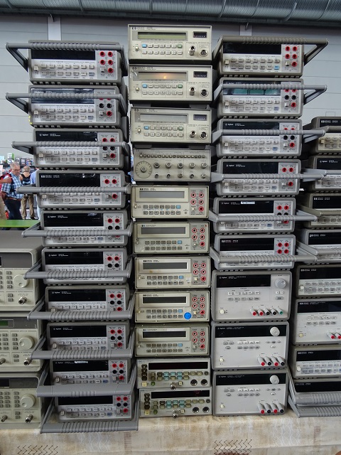

Het is echt meet en test apparaat heaven hier. Zo veel spul is hier te krijgen tegen absurde bedragen. Kwa aanbod is dit niet te vergelijken met Rosmalen om dit te laten zien heb ik een foto van een toren van HP/Agilent/Keysight meters tenslotte toegevoegd.

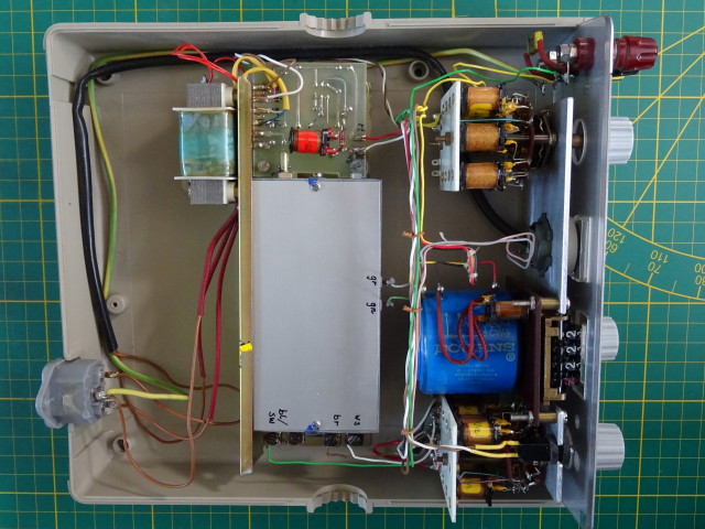

Vandaag heb ik mijn Knick J40 Präzisions Stromgeber open gemaakt. Van binnen zijn de referentie, de forse bourns 25 slagen potmeter en precisie weerstanden duidelijk zichtbaar.

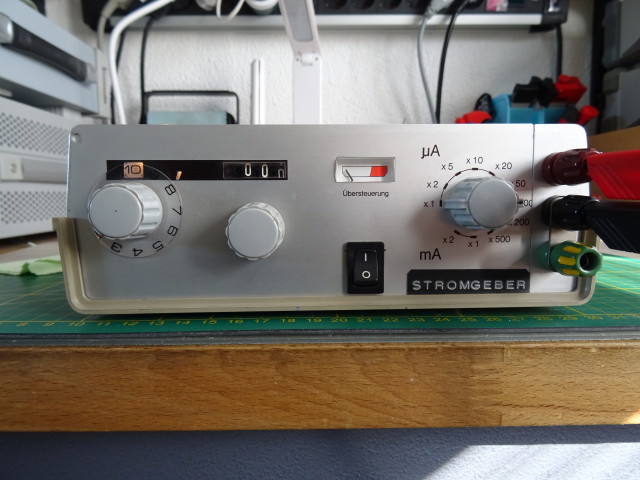

De front plaat is deels doorzichtig plastic met aluminium erover heen. Mijn exemplaar is gebouwd in een Aziatisch ogende behuizing (die oa. GW Instek gebruikte) en de front plaat is breder en lager gemaakt. Hierdoor zitten de aansluitingen verticaal ipv horizontaal. Door de dubbele front sandwich is er een schaal verlichting, maar een opdruk op de voorkant ontbreekt.

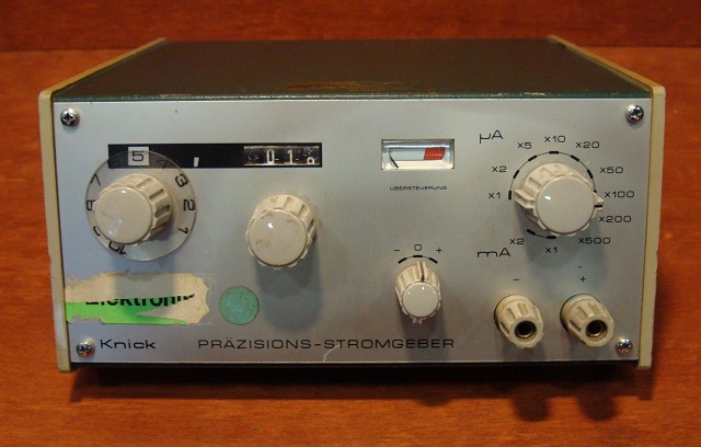

Dit is de normale versie (plaatje van internet)
https://www.uploadarchief.net:443/files/download/knick-j40.jpg
Waarom mijn J40 er anders uit ziet weet ik niet. Misschien is het een prototype, of in opdracht van een klant in een andere behuizing geleverd of later door iemand in een andere behuizing omgebouwd. Ik weet wel dat Knick ook dezelfde apparatuur leverde in verschillende behuizingen bij andere typen apparaten.

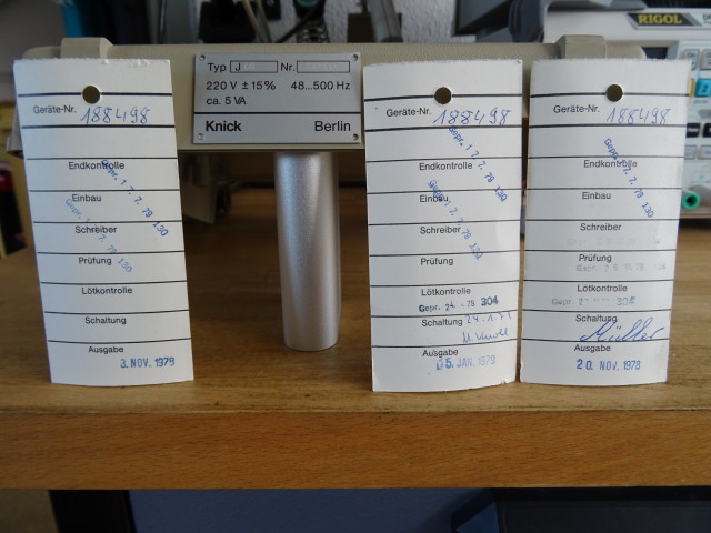

Het grappig was dat er in het apparaat 3 service kaartjes aanwezig waren zodat precies de datum van productie duidelijk is.

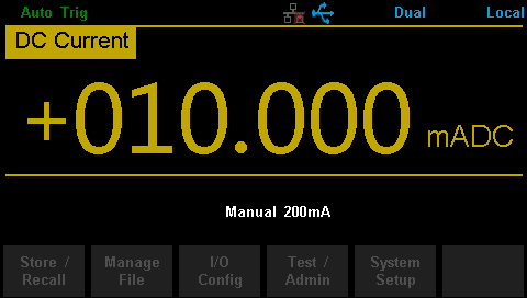

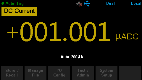

De normale J40 heeft een uitgang van 1µA tot 22mA ±0,05% wat op de type aanduiding achterop staat. Mijn exemplaar heeft dat niet. Na metingen bleek dat hij erg nauwkeurig was.
Ingesteld op 1µA
https://www.uploadarchief.net:443/files/download/knick-1uadc.png
Ingesteld op 10mA
https://www.uploadarchief.net:443/files/download/knick-10madc.png
Het enige wat ik na de foto's met het apparaat heb gedaan is de knoppen schoongemaakt. Best wel knap dat hij zo goed presteert na 40 jaar.

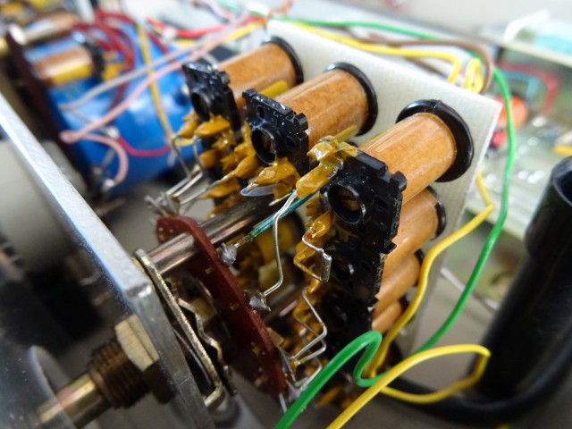

Tenslotte een close-up van de weerstanden van de bereik schakelaar
