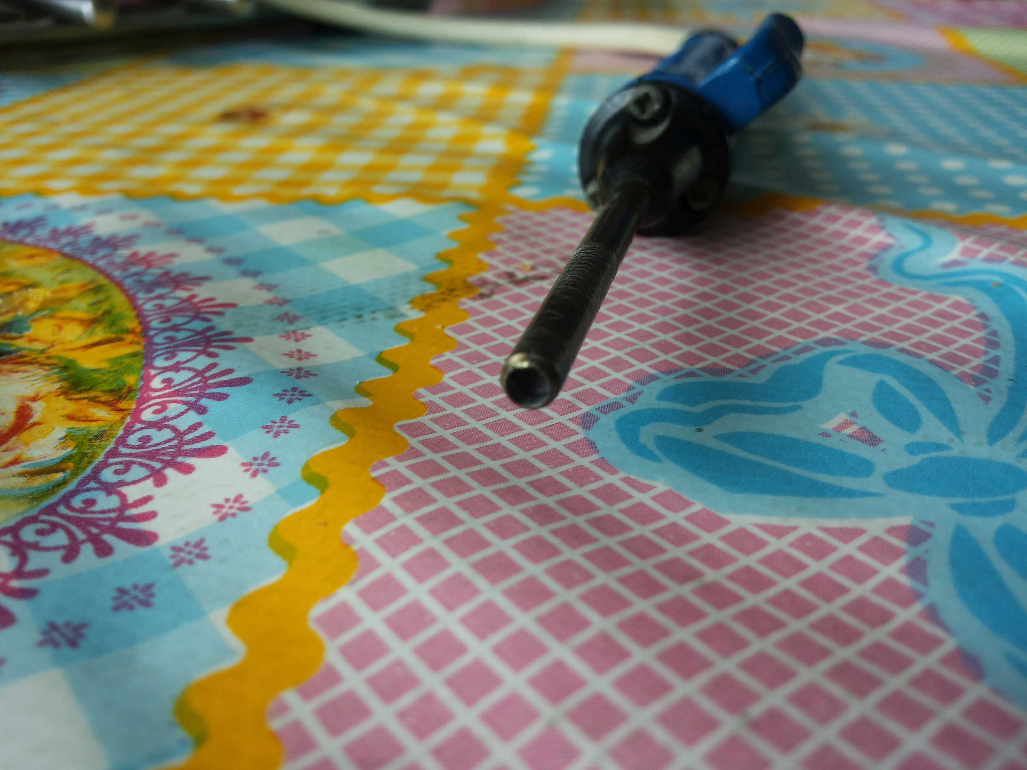

Aan getroffen bij de kringloop. Wat is het en wat doe je ermee?
Afgedrukte info:
Merk: S.R.B.
Type No 1, watts 16-18, volt 220-240
Zet er een stift op en je kunt er mee solderen... ;) (als 'ie nog warm wordt...)

Dank gedateerde soldeerbout, maar zonder klemmogelijkheid om stift vast te zetten.
Klemveer zit op de soldeerstift:
https://radiocentrum.com/12585-home_default/antex-cs18-soldeerstift-1105-05mm.jpg

Ik heb er ook zo 1 nog ergens liggen. Is orde van grootte 10-15W. Voor kleine dingetjes prima.
