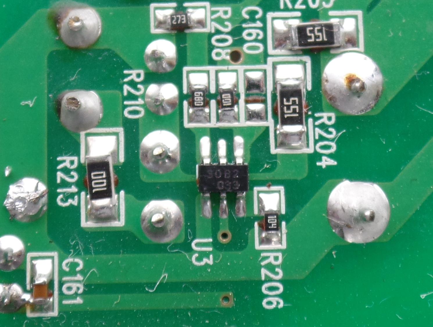

ik ben op zoek naar een datasheet van deze 30B2 033
dit is een schakelende regelaar uit de voeding van een mini audiosetje van O.K. (mediamarkt)type OMH600
ik heb via internet al gevonden dat dit mogelijk een LD7530 kan zijn, echter er is geen B2 variant van.
De regelaar laat op zijn COMP zien dat hij wil opstarten maar nog voor de 1,5 volt al in een soort protectie valt, dit blijft zich herhalen.
De pinout lijkt wel ongeveer overeen te komen, maar de markering klopt inderdaad op meerdere manieren niet althans niet met de documenten van Leadtrend die ik vind door op het type LD7530 te zoeken. Wat ook niet lijkt te kloppen is pen 3 die met 100k aan massa zit. Dat klopt niet met LD5530 (shutdown) en ook niet met LD7530 (condensator). Als ik moest gokken zou ik gezien de opdruk een andere fabrikant dan Leadtrend zoeken maar wel een type dat er erg op lijkt.
In het algemeen zou je de sourceweerstand kunnen controleren (overstroombeveiliging) en de voedingsspanning (VCC) van het IC. Een andere mogelijkheid is dat de optocoupler de feedback (COMP) direct omlaagtrekt bij het opstarten. Neem deze niet los zonder lamp in serie met de netspanning want zonder feedback stijgt de voeding op.

@Maarten,
Bedankt voor de tips
inmiddels na enig zoekwerk de SF1530 en GR8830 gevonden.
www.grenergy-ic.com/attach/product/20110728105135_pic.pdf
www.cnledw.com/inter/upload/2011082311525256277.pdf
De GR8830 lijkt me de juiste kandidaat daar de codering op de datasheet te herleiden is en de componenten eromheen redelijk kloppen.
Eerst maar eens even een juist schema bakken dan kan ik daar wat meetwaarden in gaan zetten
