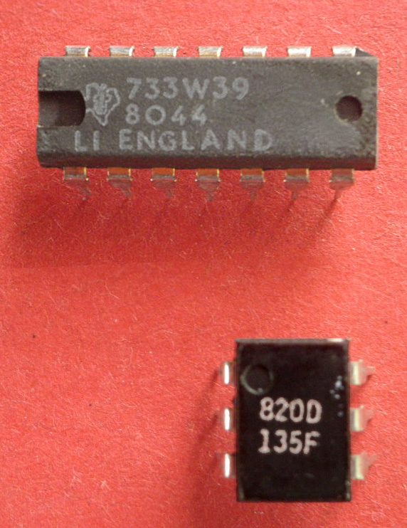

Kent iemand deze IC's?
Alldatasheet geeft rare uitkomsten.
De bovenste zou een 8044 moeten zijn en de onderste een 820
Rommelige werkplek? In de natuur is wanorde de meest stabiele toestand; de entropie is dan maximaal. Het handhaven van "orde" kost daarom altijd energie. ----------------------> TUBECOLLECTORSASSOCIATION@yahoogroups.com
Heb ik ook aan zitten denken, maar de assortimentsdoos (ex-Deurne) waar ze in zitten geeft 8044 aan en verder twijfel ik vanwege die W39 er achter.
Opto zal wel een MOC820 zijn...
De 8044 zou een AD8044 kunnen zijn, hoewel ik twijfel of TI die ooit gemaakt heeft...
