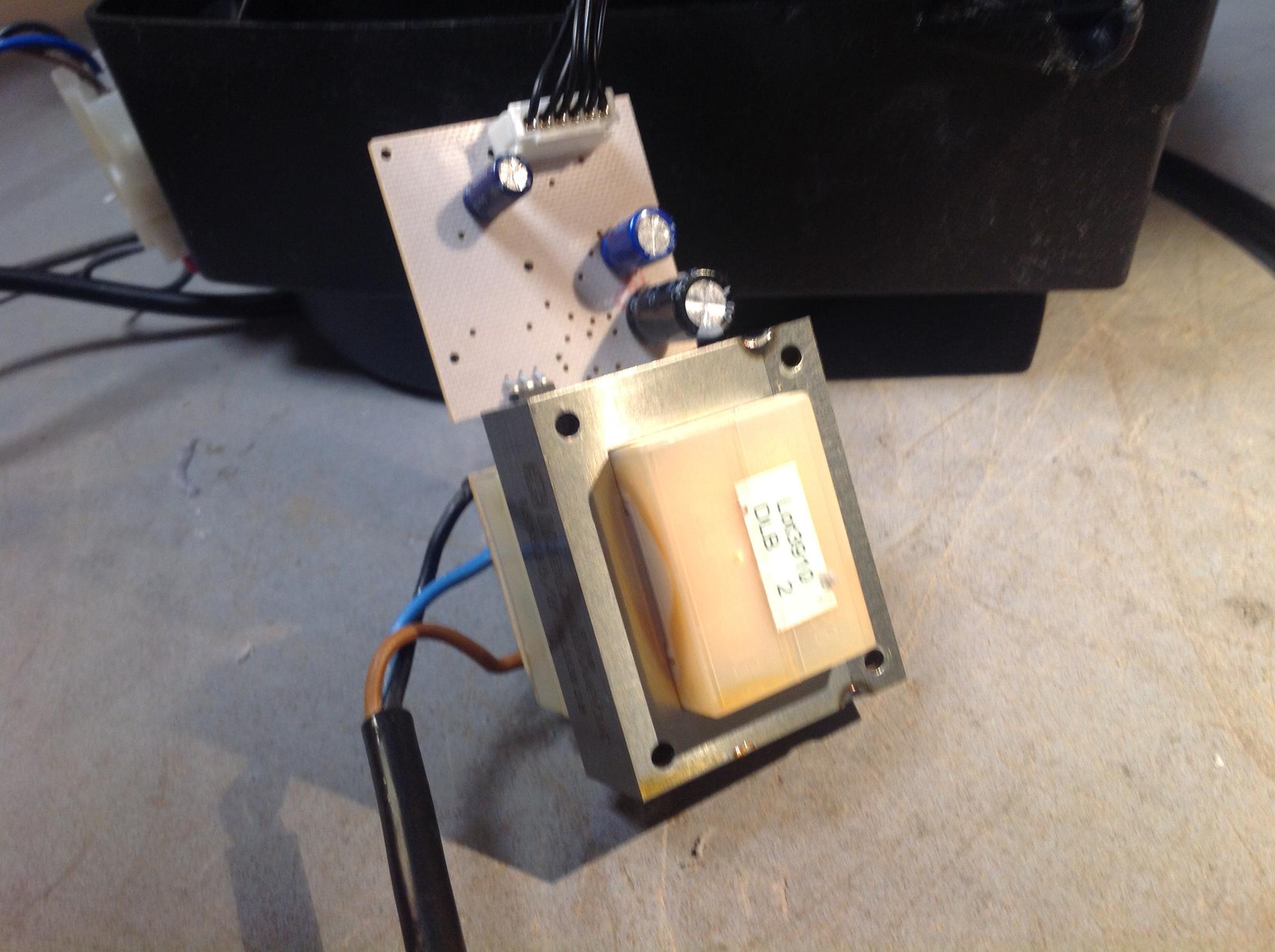

Tijdens de kerstdagen kreeg ik een afgeschreven strijkplank met stoomgenerator en ingebouwde ventilator cadeau. De ventilator die lucht blaast onder het strijkplankovertrek was defect en reparatie zou ongeveer 500,- kosten.
Nieuwwaarde van zo'n apparaat zal op dit moment meer dan € 1000,- bedragen....
Ik heb naar kostbare onderdelen gezocht , wellicht peperdure materialen maar neen het is een gewone strijkplank. Gouden handel.
Maar nu de vraag: wat voor ventilator is het?
Een stappenmotor? Gezien de drie spoelen zou het een draaistroommotor kunnen zijn ; lijkt mij toch uiterst vreemd.
Het ding is via 6 draadjes aangesloten op een print. Op deze print een twwetal ic's te weten
de ST62T03C6 ( 8 bits A/D converter en 2 timers) en een 3 nvo4 d ( power load switch)
Tevens een trafo en een optocoupler.
Overigens heb ik apparaat voorzien van 230 V ( twee linkse draden) en het meest rechtse draad ook van 230 en het blowertje draaide probleemloos. Ook alle andere elektrische onderdelen werkten naar behoren.
Niet alle monteurs zijn kennelijk vaklieden.
Een BLDC ventilator, dat zijn eigenlijk alle moderne DC ventilatoren in de bekende standaard bouwvorm. Maar meestal zit de bulk van de elektronica in de ventilator zelf. In ieder geval heb je zo weer iets van het stort gered
