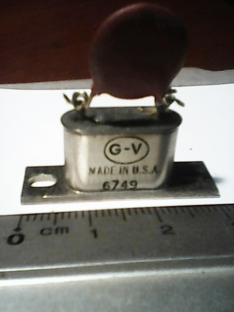

Wat zou dit kunnen zijn?
Komt vermoedelijk uit een HP RF buizengenerator, type hp608.
De condensator is 20nF 250V.
Da's volgens mij een klixon voor 120°F
Op 24 december 2017 11:29:16 schreef fatbeard:
Bedankt,
is idd een klixon (klixoff ?).
Net even geprobeerd. Hij is NC en bij verwarmen gaat hij open.
