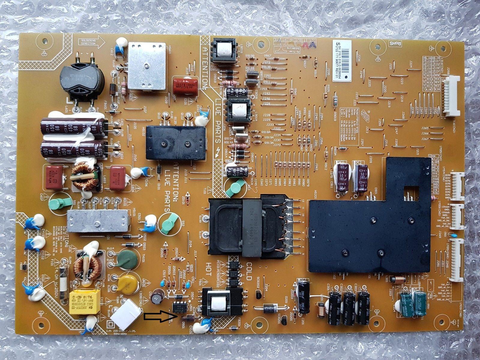

De eerste twee bat54 datasheets die ik vond vermelden "L4", "L42", "L43" en de andere KL1, KL2, KL3...
Antwoord is al gegeven. Maar die diode gaat niet voor niets stuk; er zal wel meer kapot zijn...
Bij de diode zit en IC, U501 maar op de foto is het type onleesbaar.
Welk type is het? Mogelijk is via de datasheet van het IC te achterhalen hoe het circuit in elkaar zit en welke diode er in hoort.
Voor een betere vindkans of anders voor het nageslacht is het misschien handig om de gegevens in tekst erbij te vermelden en aan te vullen.
Positienummer diode D501 in het primaire deel van de standbyvoeding
Voeding Fortron type FSP163-4F501
Philips codenummer voeding 2722 171 90677
Typenummer televisie ??????

Ah ik zag niet direct dat dat antwoord op die vraag sloeg. De eerste vraag is eigenlijk of het zeker is dat die diode stuk is.
