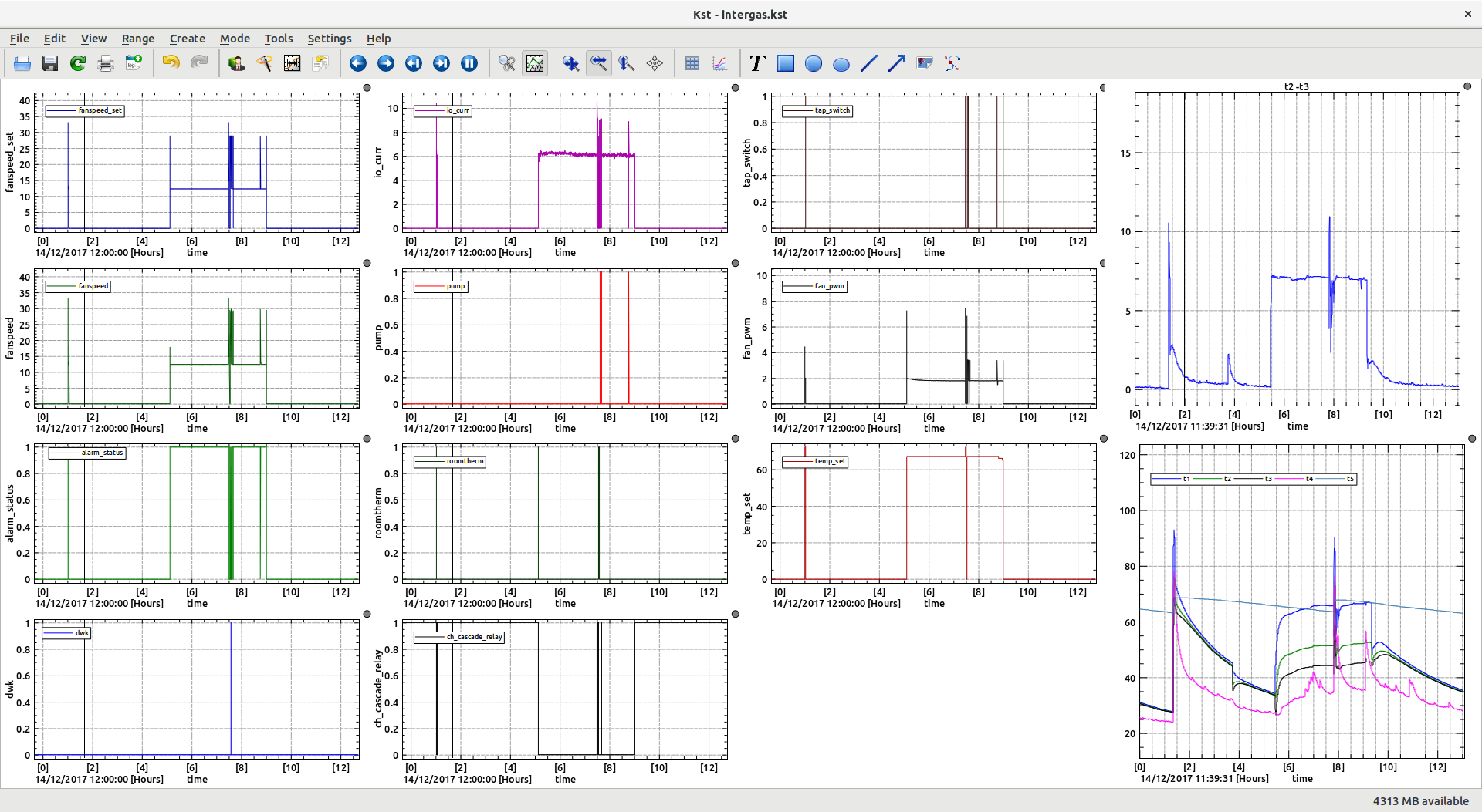

Ik ben nog steeds aan stoeien om flags te vertalen naar hun betekenis. De fanspeed in combinatie met de instellingen van de CV lijken een indicatie te geven van het huidige modulatie niveau van de ketel. dwk = driewegklep.
Normale CV flow:
Normale heet water vraag (2x) flow:
Ik loop echter vast op 'alarm_status', welke voor mij relevant is omdat de ketel op sommige momenten aan-uit-aan-uit gedrag vertoond zoals in onderstaande plaatje te zien is. Mijn abnormale CV situaties:
Iemand de parameters volledig kunnen vertalen naar hun betekenis?
Even snel kijken, jouw rookgas temperatuur is veel hoger dan je aanvoer temp.
Dit is opzich vreemd, je zou verwachten dat deze gelijk zijn.
Aan de ander kant... ik dacht dat de intergas zijn rookgas temperatuur niet meet. En kijken naar jouw plaatje verwacht ik dat het de aanvoer temperatuur moet zijn (T1).
Dan zou alles ook in 1 keer duidelijk kunnen worden, de ketel kan zijn warmte niet kwijt, (vandaar fout 1) en slaat uit.
Op welke temperatuur staat je CV geknepen ? kijken naar het plaatje zou dit dan 50 of 60 graden moeten zijn (intergas heeft vaak wat overshoot).
Om te proberen of dit het is zou je de max CV temperatuur kunnen verhogen.

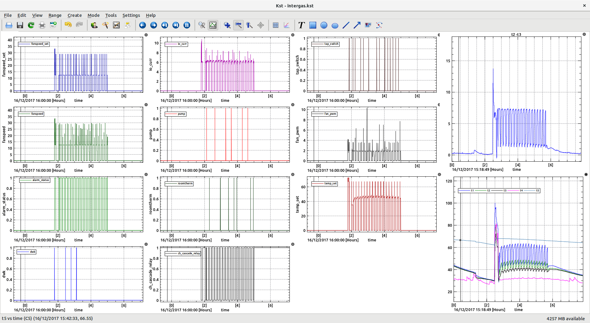

Mijn ketel (Intergas prestige cw6) heeft vergelijkbaar gedrag.
Als de warmtevraag laag is gaat deze ook kort na elkaar aan en uit schakelen. Ik dacht dat ik het minimum vermogen van de ketel had teruggeschroefd maar dat hielp niet. Ik gebruik de ketel in combinatie met een Honeywell wireless opentherm thermostaat.

Dat gedrag is normaal. Dat is de low-load regelmode van die Honeywell thermostaten. Ik tel in de grafieken de 6 schakelingen per uur die Honeywell daarvoor gebruikt. Dat vind je dacht ik wel terug in de installatiehandleiding van je thermostaat.
Zie het als dat er zo weinig warmte nodig is om je huis op temperatuur te houden dat zelfs in de laagste stand van de ketel er (bij continu draaien) teveel warmte je huis in komt. En de temperatuur dus zou doorschieten. D.m.v. dit aan/uit achtige gedrag wordt dat opgelost.
