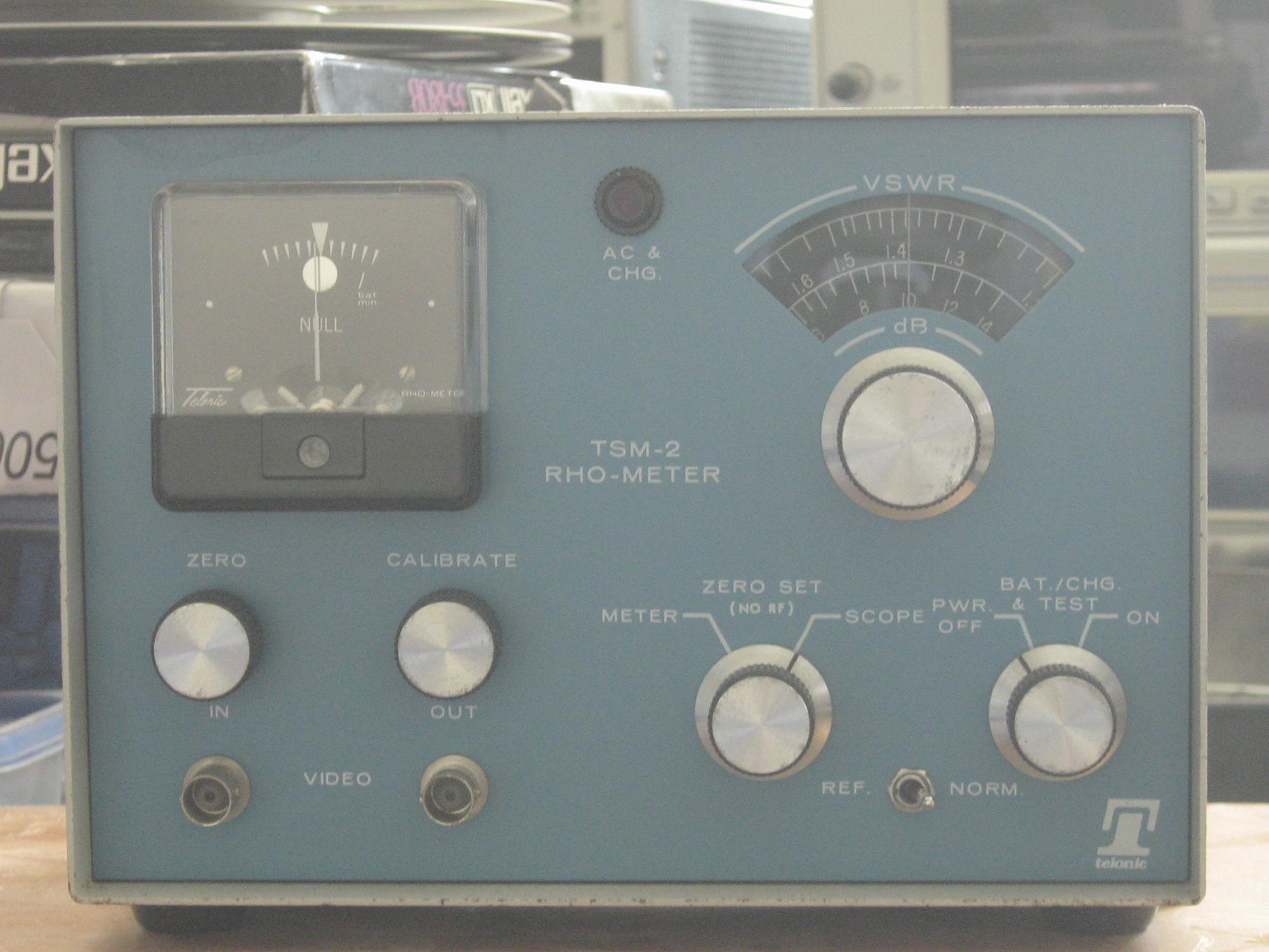

Hier nog een VSWR indicatie Rho meter van Telonic.
Groet Henk.

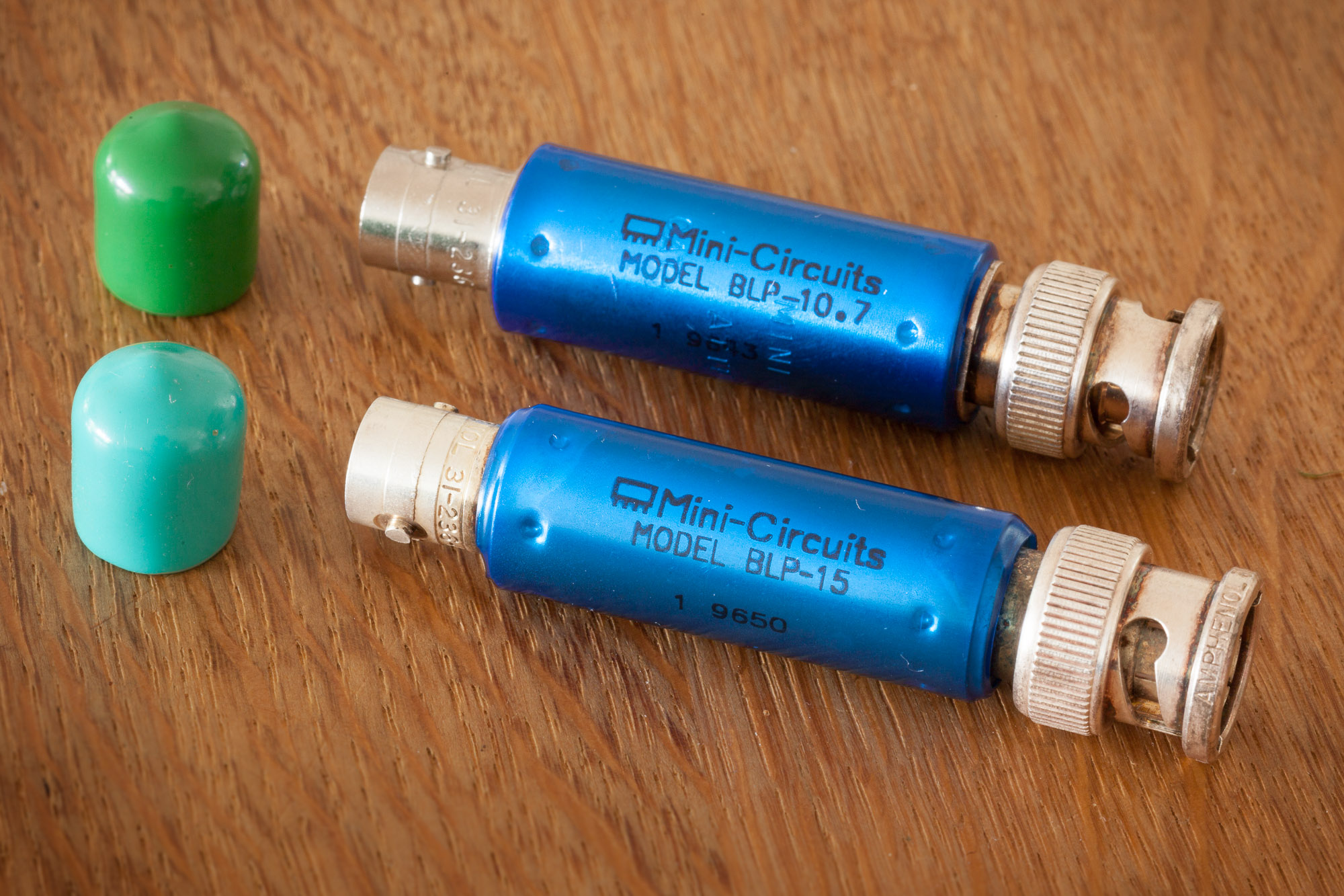

10MHz low-pass filters van Mini-Circuits
Op de laatste Jutberg mk.2 (Oisterwijk) vond ik nog wat leuks voor de 10MHz liefhebber die alles al heeft :-).
Een paar low-pass filters van Mini-Circuits:
http://www.miedema.dyndns.org/co/2018/minicircuits/IMG_5553_Mini-Circuits_10MHz_filters-600pix.jpg
Het zijn dus laag doorlaatfiters, de BLP-10.7 met kantelfrequentie 10,7MHz, en de BLP-15 met, je raadt het al, een kantelfrequentie van 15MHz.
Hier voor de liefhebber de datasheet van de BLP-10.7 en de BLP-15.

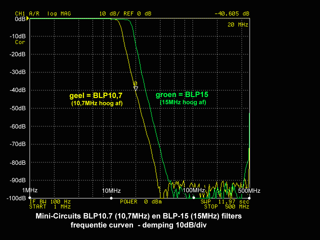

Maar heb je er wat aan, en hoe steil zijn die filters dan?
Dus de frequentiecurven gemeten:
http://www.miedema.dyndns.org/co/2018/minicircuits/Mini-Circuits-BLP-filters---frequentiecurven-10dB-div-600pix.png
klik op plaatje voor grotere versie
Dat is lekker steil! En een goede demping in het spergebied ook!.

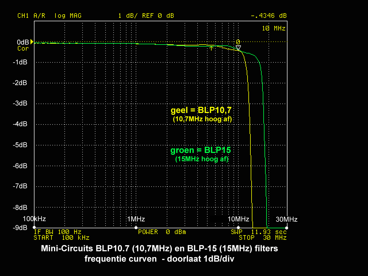

Hoe vlak is dan de doorlaatband, met zo'n steil filter?
Daarom nog eens met hoge resolutie van 1dB/div. gekeken:
http://www.miedema.dyndns.org/co/2018/minicircuits/Mini-Circuits-BLP-filters---frequentiecurven-1dB-div-600pix.png

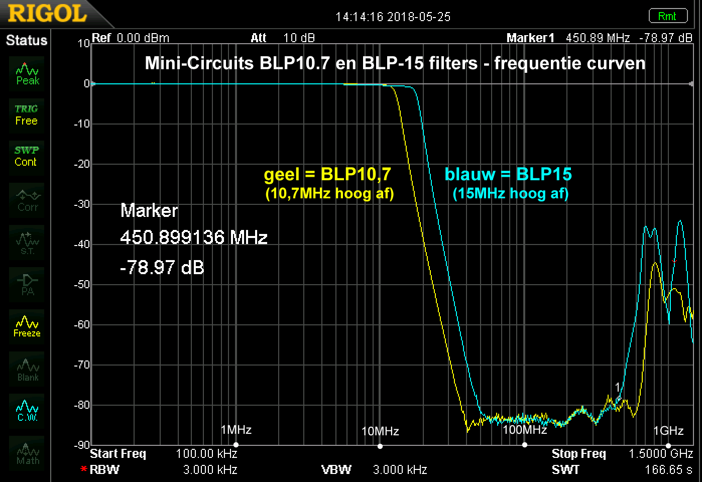

Wel dacht ik bij de eerste meting te zien dat de curven helemaal rechts, bij 500MHz weer opliepen.
Dus nog een keer gekeken met m'n Rigol SA. Die kan minder diep kijken, maar wel tot 1,5GHz:
http://www.miedema.dyndns.org/co/2018/minicircuits/Mini-Circuits-BLP-filters---frequentiecurven-tot-1,5GHz-600pix.png
En inderdaad, boven zeg 450MHz neemt de demping af....
Maar daar is nog steeds minstens 35 à 45dB demping, en harmonischen vindt je daar niet meer, en andere stoorsignalen zullen ook low-level zijn. (mogen we tenminste hopen.... :-))

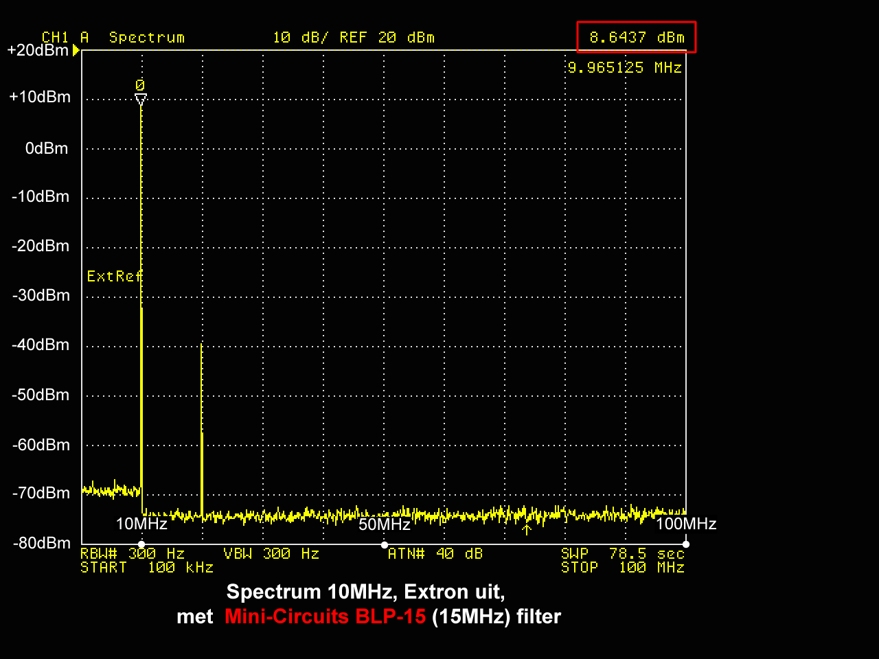

Allemaal leuk en aardig. Maar hoe goed knapt zo'n filter in de praktijk je 10MHz signaal op?

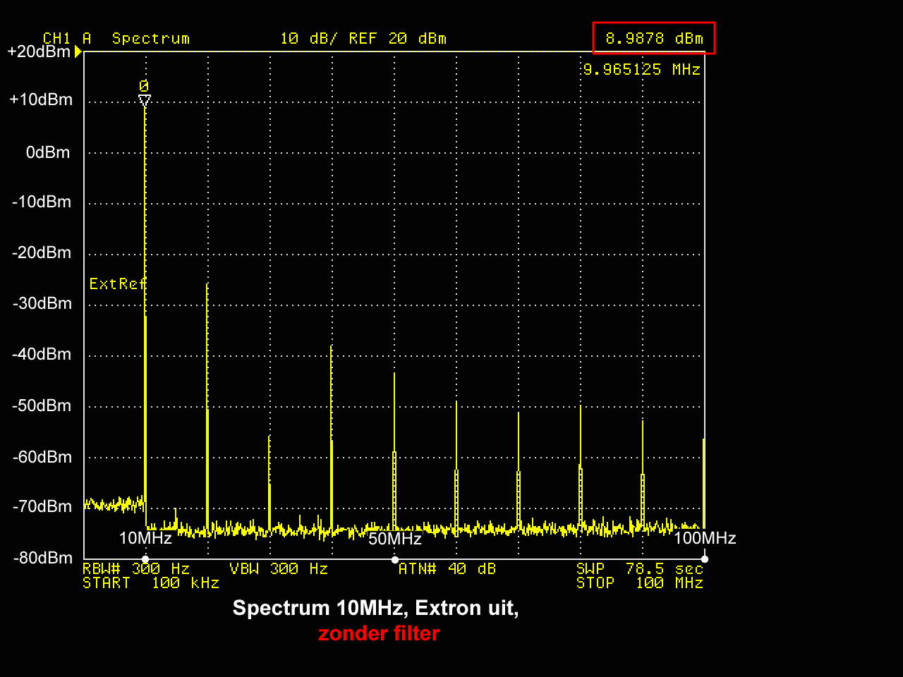

Als testsignaal nam ik het uitgangssignaal van m'n Extron distributieversterker.
Eerst standaard, zonder filter:
http://www.miedema.dyndns.org/co/2018/minicircuits/spectrum-10MHz-Extron---zonder-filter-600pix.png
Daar zitten lekker wat harmonischen in :-)
Dus nu eens kijken met de BLP-15, het 15MHz hoog-af filter:
http://www.miedema.dyndns.org/co/2018/minicircuits/spectrum-10MHz-Extron---Mini-Circuits-BLP15-600pix.png
Dat ziet er veel beter uit: alleen nog wat 2e harmonische over.

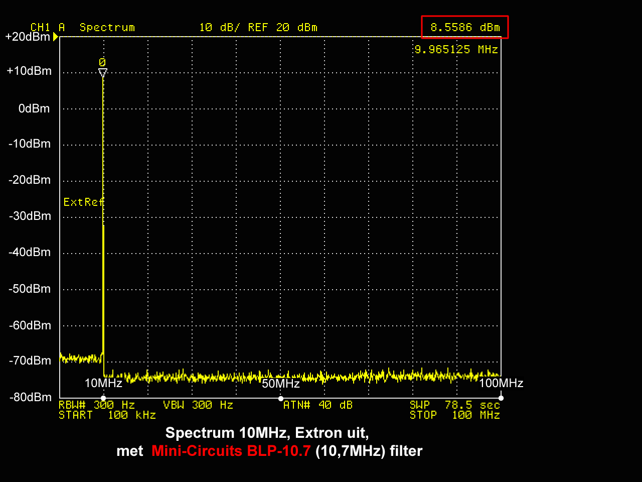

En dan nu met de BLP-10.7, dat met z'n kantelpunt van 10,7MHz nog dichter bij de 10MHz zit:
http://www.miedema.dyndns.org/co/2018/minicircuits/spectrum-10MHz-Extron---Mini-Circuits-BLP107-600pix.png
En kijk! Geen harmonischen meer over :-).
Ik heb de marker steeds op de 10MHz gezet. Je kunt dus door vergelijken zien (in rode vakje rechtsboven) hoeveel het filter het gewenste signaal dempt. Dat valt dus erg mee; zo'n 0,4..0,5dB.

Mooi setje filters Gertjan!
Ha Blackdog :-),
Inderdaad. Het waren eigenlijk doosjes met complete setjes met verschillende frequenties. Drie doosjes, vijf filters per doosje.
Ik heb alleen deze er uit gevist. Achteraf had ik misschien toch de hele set mee moeten nemen..... Het was niet duur...
groet! Gertjan.
Er zal wel wat meer inzitten dan de sheet laat zien, 2 C's, 2L's en een stippellijn... Heb je er ook 2 in serie gezet? Lijkt me leuk om te zien hoe steil ze dan zijn....
Ha Raaf,
Eens dat er meer in zit. Vooral de combinatie van zo weinig demping op het kantelpunt, en dan zo steil is erg goed voor een passief filter. Hij zal wel lekker ringen (Dat kan ik nog bekijken :-))
Nee, ik heb ze niet achter elkaar gezet. Het is zo al steil zat, en in het spergebied zit ik nu al naar de ruisvloer van m'n analyzers te kijken...
Ha RAAF12,

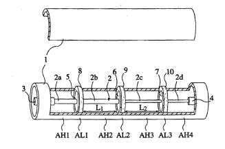

Er zit helemaal niets in :S althans niets wat je er zo uit kan halen!!!
Het is een disturbed coaxial lp filter
Stripline_filter_low-pass_form_1.svg
De opbouw welke @heer miedema laat zien zijn op een berekende afstand stukjes dielectric materiaal denk aan de isolatie tussen de platen van een condensator dit vormt dus ook de condensator :)
Ik gebruik koper (waterleiding buis).
Aanvulling ik denk even kijken @RAAF12 hoe weet jij wat er in zit ? ik zie het schema maar.... tussen de eerste en laatste staat een onderbroken lijn dus afhankelijk van het model en frequentie kunnen er meer secties aanwezig zijn.

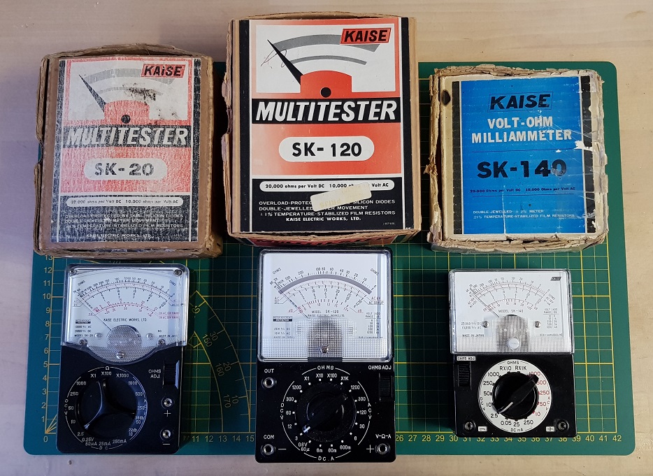

Laatst is de Kaise familie gegroeid. Ik had al een mooie SK-160, maar nu heb ik er een SK-20, SK-120 en SK-140 bij. De SK-20 had een slecht contact en de SK-140 een kapotte weerstand. De SK-120 was NOS en behoefde geen reparatie. Al deze meters zijn 20KΩ/V DC helemaal compleet met boekjes, doos en meet probes.
https://www.uploadarchief.net:443/files/download/20180525_205651.jpg

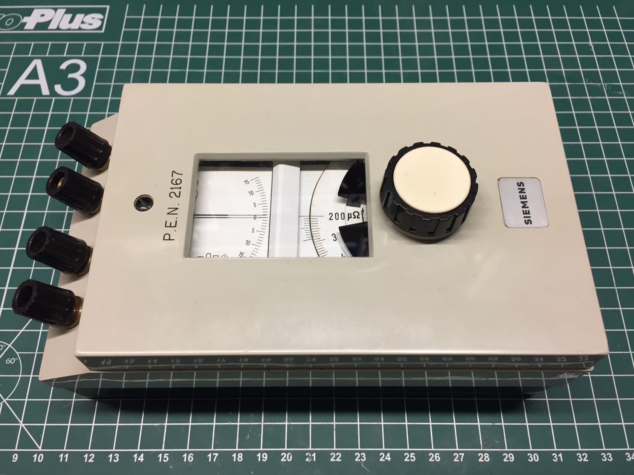

Toen ik naar Rosmalen afreisde had ik een aantal wensen op mijn lijstje gezet.
1 daarvan was een miliohm meter. Met de multimeters die ik heb is meten onder de pakweg 5 Ohm altijd een gok.
Een beetje aardige bench dmm heeft een vierpuntsmeting, maar die van mij dus niet.
Een vierpuntsmeting kan natuurlijk prima zelf met een stroombron, maar staat niet kant-en-klaar op de werkbank.
Vandaar dat ik hoopte er in Rosmalen tegenaan te lopen.

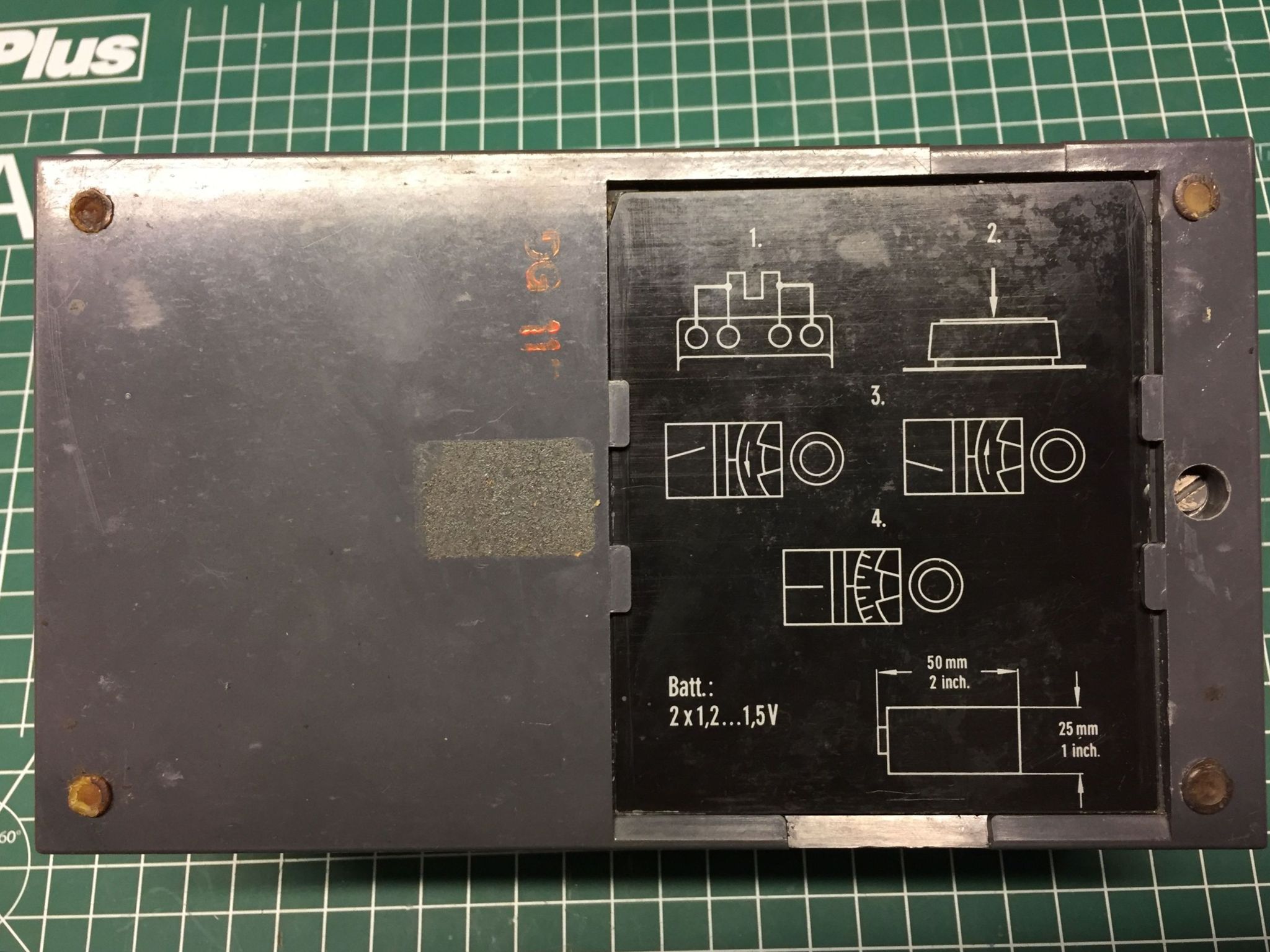

Dit prachtige meetbrugje stond 's ochtends al meteen op mij te wachten op de CO stand. Alwaar ik het mocht meenemen voor 10 euro.
Het is een Kelvin (Thomson) brug van Siemens, de M273-A1.
van 200 uOhm tot 2 Ohm verdeeld over 4 bereiken.
Verder is er niet veel over te vinden op het web. De specs vond ik bij helmut singer https://www.uploadarchief.net:443/files/download/siemensm273.pdf
De cracks hier weten vast hoe zo'n ding werkt. Voor degege die dat niet weet:
https://en.wikipedia.org/wiki/Kelvin_bridge
Verdere documentatie heb ik nog niet kunnen vinden. Ik heb ook nog niet gevonden hoe ik het ding open krijg. De enige zichtbare schroef losdraaien is niet voldoende iig. Dus ik houd me aanbevolen voor tips.
https://www.uploadarchief.net:443/files/download/siemens-m273-a1-01.jpg
De werking is zo eenvoudig dat de user manual op het batterijklepje past :)
https://www.uploadarchief.net:443/files/download/siemens-m273-a1-02.jpg

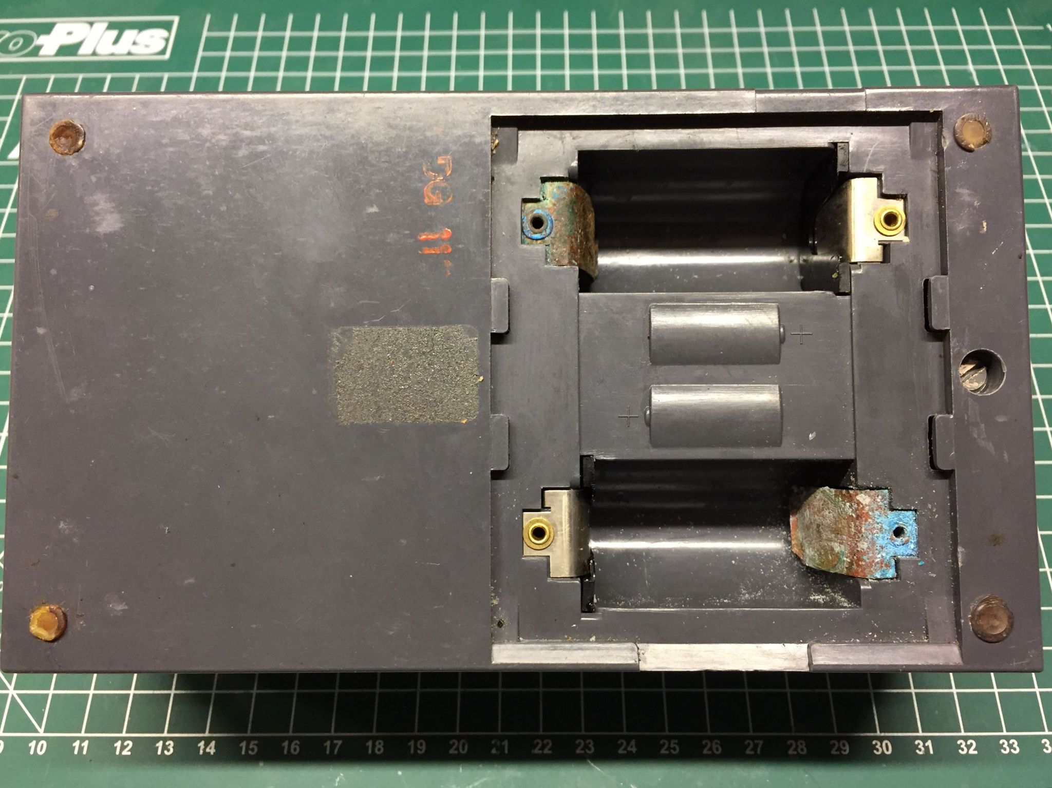

Helaas wat batterijcorrosie, zo te zien beperkt het zich tot het batterij compartiment.
https://www.uploadarchief.net:443/files/download/siemens-m273-a1-03.jpg
De meetstroom kan ook extern ingevoerd worden, de max stroom is niet opgegeven.
https://www.uploadarchief.net:443/files/download/siemens-m273-a1-04.jpg
https://www.uploadarchief.net:443/files/download/siemens-m273-a1-05.jpg

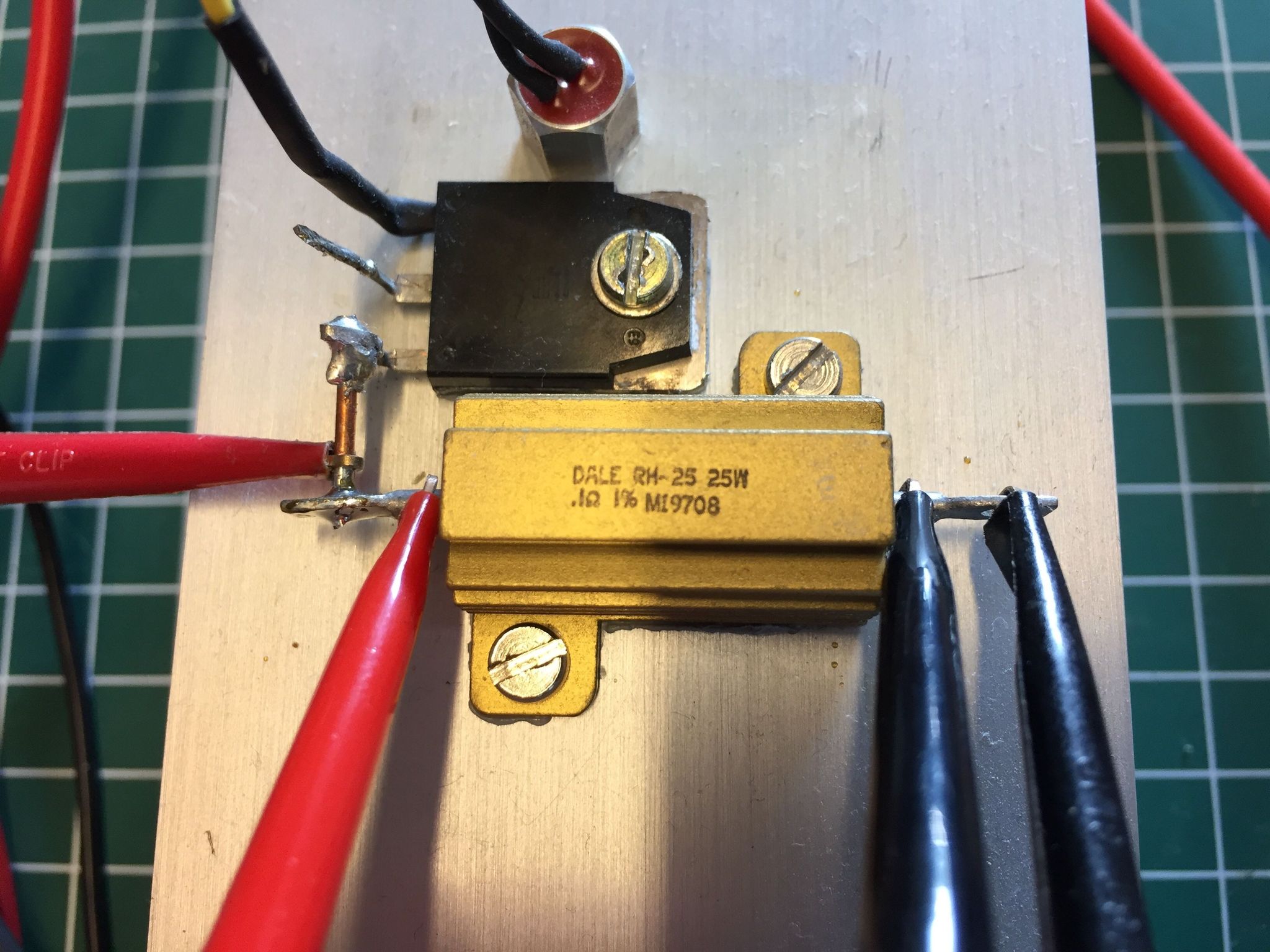

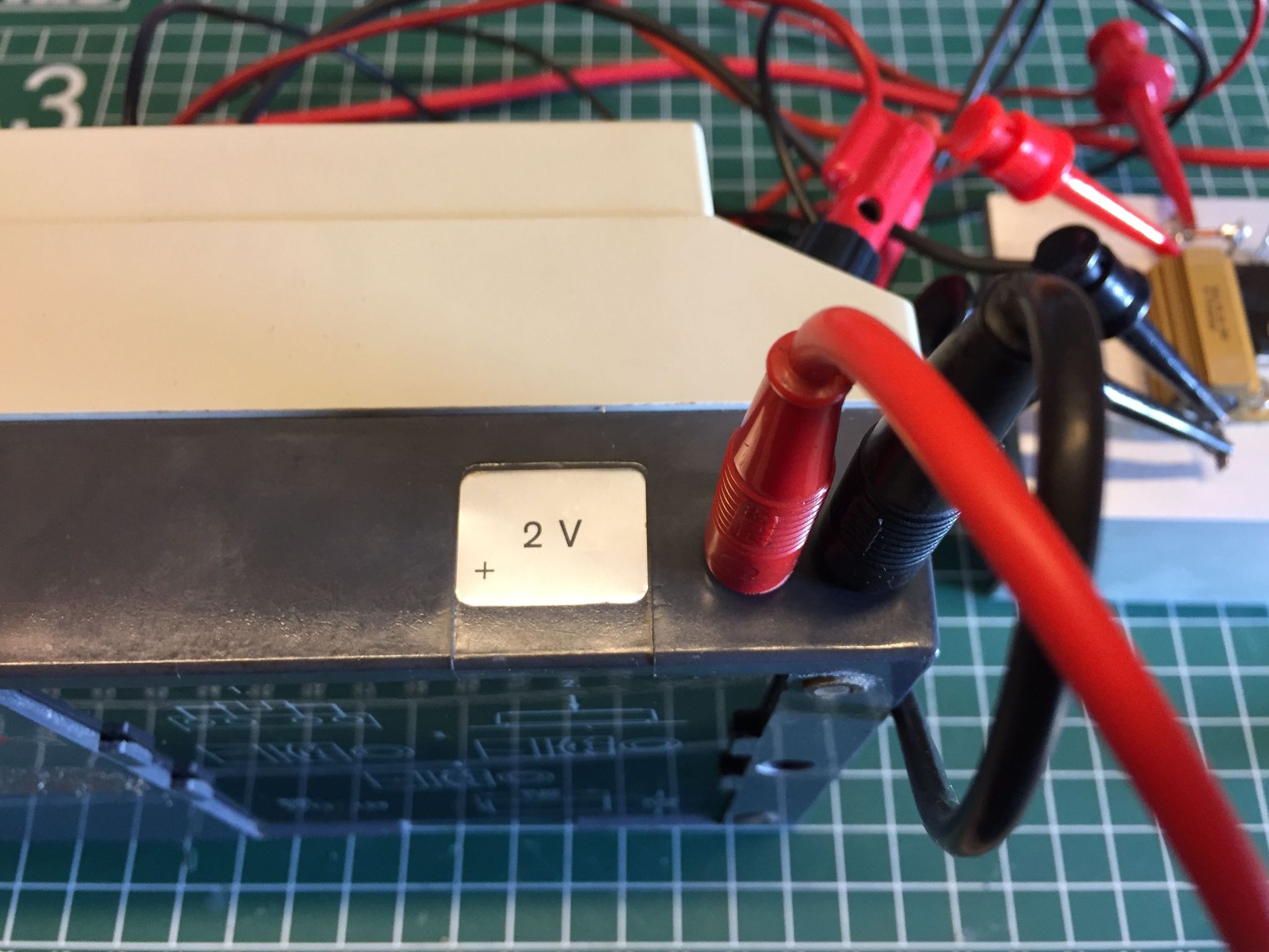

Deze dale van 1mOhm laat zich prachtig meten met de brug. Ik gebruik 2V en max 250mA.
De voeding gaat direct in cc, dus ik veronderstel dat de meetstroom een stuk hoger kan/mag zijn. Dat staat ook in de specificaties.

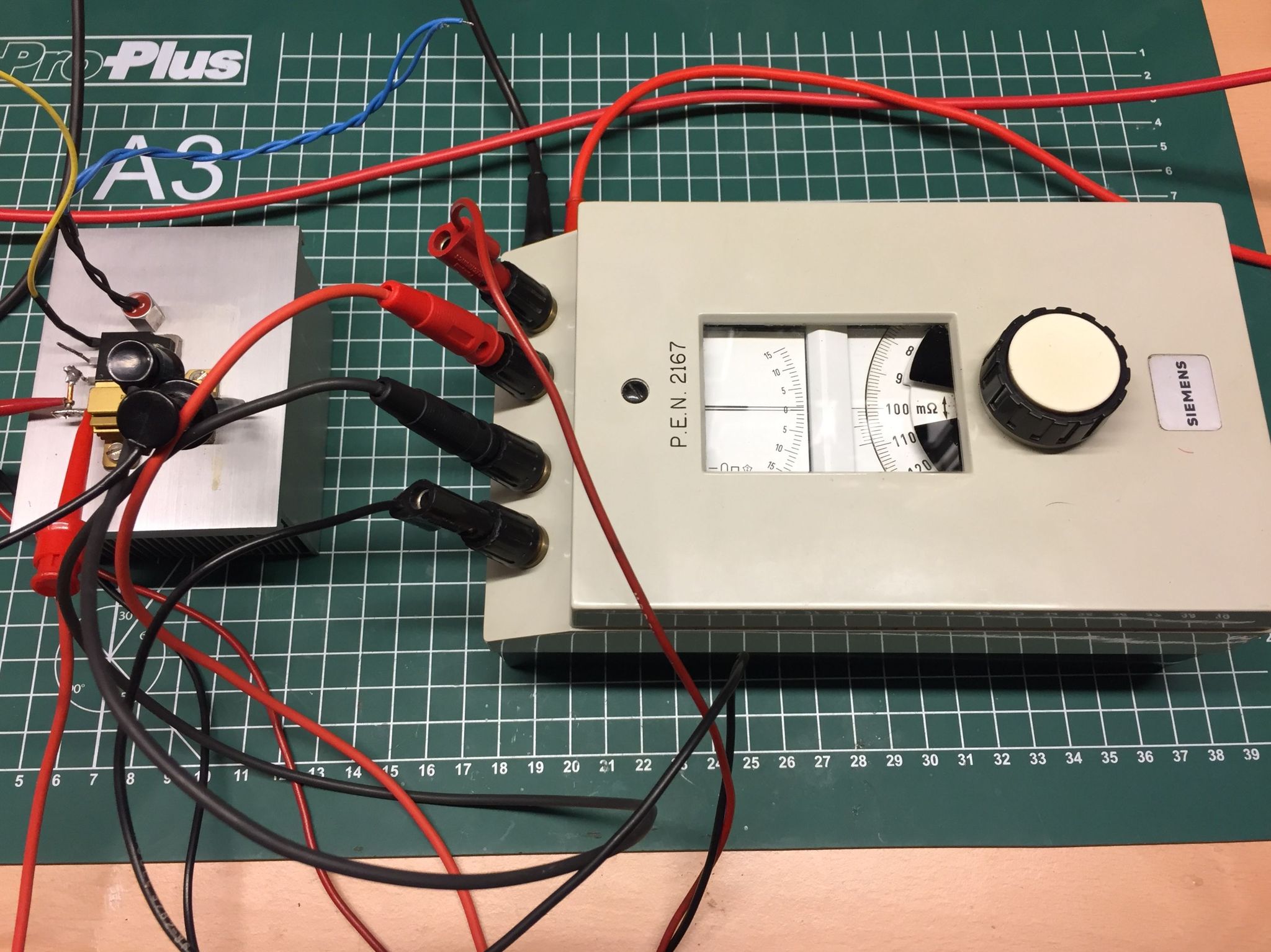

Je houdt de witte knop ingedrukt, met de zwarte draai je tegelijk de dialer door de bereiken tot de meter in het midden staat.
https://www.uploadarchief.net:443/files/download/siemens-m273-a1-06.jpg
De brug werkt geweldig, ben er erg blij mee. Ik kan nu behoorlijk betrouwbaar en nauwkeurig oa shunts meten.
