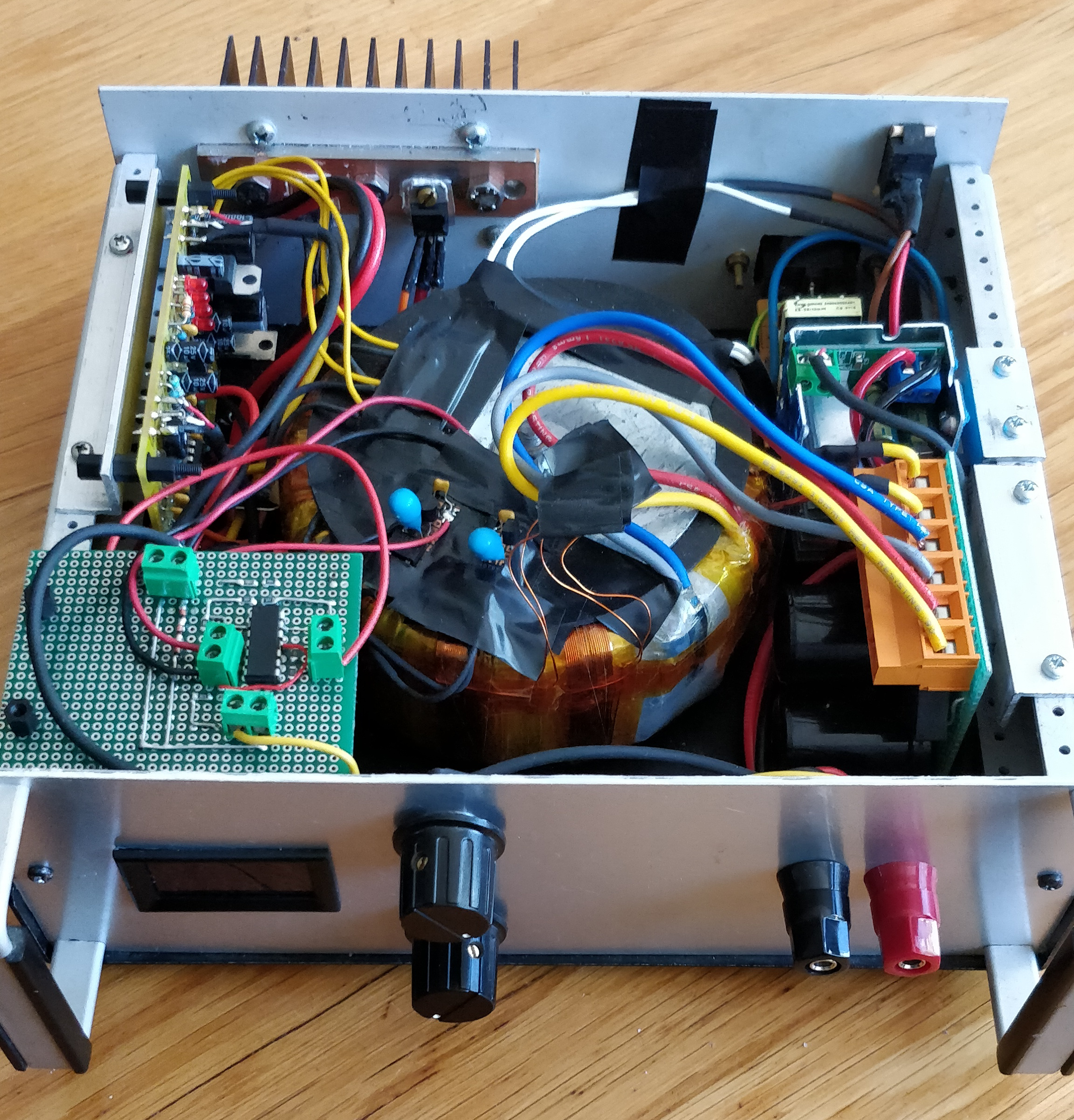

Het heeft even geduurd maar ik heb gisteravond mijn voeding afgebouwd. Wat mij bij de eerste tests opviel was de uitgangsspanning, die ligt 4 volt lager dan de spanning op de collectoren. Met volledig opgedraaide potmeter heb ik 32,5V op de collectoren en heb ik maar 28V ter beschikking op de bussen. Is dat normaal?

Zou het kunnen dat je potmeter maar tot 28V gaat? In theorie zou de spanning vanaf de collector tot de uitgang 1*UBE+1*UCE+0,5*RS*I moeten zijn, en die spanningsval zou iets van 1,5V moeten zijn. 4V lijkt me wat veel, maar gegeven de rimpel op de collector is het geen slechte spanning om op te mikken. Meet de spanning op het knooppunt van R3 en R4 eens. Als dat meer is dan 2,5V is de regelaar in verzadiging en is er iets mis in je eindtrap. Is die lager, dan denk ik dat je regelbereik door de keuze van R20 beperkt is.
Met een 56k weerstand voor R20 en een 5V referentie zou de maximale uitgangsspanning precies 28V worden.
Jep, dat is normaal, je hebt een paar volt nodig om te regelen en onder vollast zakt je spanning voor de torren ook nog in.

De eerder genoemde 28V is een klein beetje hoger, 28,6V
Ondertussen heb ik de maximum spanning omhoog kunnen brengen tot 30.3V door een weerstand van 3k3 in serie met R20 (56K) te zetten. (Bedankt Kruimel)
De laatste foto laat zien dat bij maximaal ingestelde spanning en stroom dichtgedraaid de meter 0V laat zien. Led X1 brandt op dat moment ipv. X2.
Zonder belasting zou het wel prettig zijn om de ingestelde spanning te zien.
De minimum stand van de amperemeter is 2mA, hopelijk is dat af te regelen naar 0. (Tja, zo'n goedkoop chinees ding)
Misschien loopt er wel ca 2mA door de meetweerstand van de Amperemeter.
Het "probleem" wordt veroorzaakt door D4. Heb dit al eerder opgemerkt, door Bram (BlackDog) werdt de mogelijke veroorzaker aangewezen. Na het aan 1 kant loshalen was het kleine lekstroompje weg. De lekstroom veranderd ook met het regelen van de stroom instelling.
D4 verwijderen kan, maar de schakeling wordt hierdoor trager wat ook niet wenselijk is.

@ohmpi, Wanneer je R10 als shunt gebruikt, dan lijkt me dat een prima oplossing. Dat chinese prul van mij heeft een eigen shunt en ik zie niet hoe daar een stroom door kan lopen met de D4 verklaring.
Zou een weerstand in serie met D4 het probleem kunnen oplossen?
D4 verwijderen lijkt mij niet prettig. De meters reageren nu al zo traag dat afregelen lastig is.
Wat mij verder ook nog opvalt. Beide potmeters hebben een vrij grote dode slag. Als ik de stroompot. dicht draai, dan gaat de meter voor spanning naar 0V. Vervolgens moet ik stroompot zeker 20 graden opendraaien voordat ik weer spanning op de meter zie. Ook de spanningspot heeft ongeveer dezelfde dode slag bij het nulpunt.
Zou ik een weerstand tussen de pot en de massa kunnen zetten om dat weg te krijgen? Ik kan de waarde daarvan natuurlijk aflezen door tussen loper en massa de weerstand van de pot te meten wanneer ik het nulpunt goed heb afgesteld.
Misschien een instelpot op de print voor een volgende release!
Verder heb ik een rimpel van 7 mV (50Hz) op de uitgang. Wil afgeschermde draad voor de beide sense lijnen daar enige verbetering in brengen?

Gegeven de informatie hierboven zou ik de meters zelf verdenken. Meet anders eens de spanning over de shunt. Als die echt 0 is kan het nog altijd de offset van de meter zijn. Bij een 0,1Ω weerstand is er maar 0,2mV offset nodig om dit te veroorzaken, en beter dan dat ga je niet makkelijk voor elkaar krijgen. Veel van die Chinese meters geven de waarden rond de 0 sowieso niet weer, ik vermoed juist om dit soort dingen te verbergen.

Een dode ruimte klinkt mij als een dode ruimte in je pot en niet in de schakeling. Zou je makkelijk kunnen testen door de spanning op de loper te meten en de pot open te draaien. Als er 20° niets gebeurt, dan ligt het aan je pot (dat lijkt me hier de aangewezen schuldige). Dit kan je met een afregelpot niet wegregelen omdat de schakeling op geen enkele manier kan zien waar op de 20° je zit. In deze opzet met de regelpots verwacht ik geen 20° volledig dode ruimte. In een 'worst case' zou de lineariteit iets aangetast worden.

Het probleem zit toch niet in de potmeter. Ik meet als ik de spanningspot terugregel totdat ik net 0V op het display zie, 8.8 mV op de loper.
Bij de laagste spanning die ik kan instellen, 0.33V op het display, staat er 50mV op de loper.

Een extra weerstand is geen aanrader. Je zult dan de stabiliteit van de regeling moeten gaan testen.
In welk stukje heb je de shunt aangesloten?
De regeling zou trouwens behoorlijk makkelijk behoren te gaan. Sluit anders eens een externe (multi)meter aan en probeer het daar eens mee.

Ik ging ervanuit dat je de amperemeter aangesloten had volgens het schema op de 1e pagina, nl vanaf het knooppunt R7, R8 en R13 naar de +uitgang. De amperemeter werkt alleen goed als de shuntweerstand groter is dan 600Ω. Kennelijk heb jij de amperemeter op een andere manier aangesloten, maar hoe? De D4 problematiek geldt alleen als je de meter vanaf knooppunt R7, R8 en R13 aangesloten hebt.
Je noemt ook dat de instelling van je voeding hysteregedrag vertoont en dat de potentiometers in orde zijn.
Vaag staat mij iets bij dat dit veroorzaakt zou kunnen worden doordat de voeding onder bepaalde omstandigheden staat te oscilleren.
D4 gewoon laten zitten. Niks wijzigen zonder instemming van @Sine of @blackdog
7mV rimpel is hoog, zeker als dat onbelast is.
Uit de foto's is niet helemaal op te maken wat en hoe je bedraad hebt, is dat alu balkje een switcher? Die kan bron zijn van vieze lekstroompjes, dat zou in ieder geval verklaren waarom je 50Hz rimpel hebt.
Sense lijnen twisten is de beste optie, afschermen kan eventueel ook, maar is niet nodig.
Ik zie ook nog twee aparte hulpvoedingen op de rinkern geplakt, waar dienen die nog voor. En wat doe je met die veertien-poter op dat stukje pcb?
Een weerstand in serie met D4 kun je proberen, begin met iets van 1k, eigenlijk moet je daarna het regelgedrag opnieuw testen, vooral het overnemen van U naar I en omgekeerd, maar als je hem niet TE groot maakt zie ik daar geen problemen.
De potmeter afwijking is vreemd, dat is meer dan de typische offset van de LM324.

Ik snap de situatie niet helemaal. Hoeveel ° zit er tussen die 0 en 0,33V? Blijkbaar zit er dus een sprongetje in de potmeter regeling? 8,8mV op de loper is niet heel veel, dat is ~0,2% van de volle schaal en zou ~50mV uitgangsspanning opleveren. Steek eens een multimeter over de uitgang en kijk of die dezelfde waarde weergeeft als je display. Misschien doet je meter wat "blanking" van de ingangsspanning om niet-lineariteiten van de meting dicht bij 0V te verbergen (en ja ik ben achterdochtig wat betreft die Chinese metertjes).
Ik heb net even een willekeurige datasheet van een standaard pot opgezocht, en volgens deze datasheet van Alps is er "dode ruimte" van 15-20° aan beide kanten van het spectrum van hun pot. Ik zie het ook weleens, maar heb nooit metingen gedaan. Dat er een kleine residuele weerstand is tussen loper en het contact is niet heel gek, dat is waarschijnlijk de contactweerstand van de loper. Was het een dure? Ik heb weleens zo een contact kapotgebakken bij het solderen waardoor er een slecht contact ontstond, en dat is best makkelijk bij die pots met een plastic behuizing.
Chinese meters zijn inderdaad bagger, ik had een mooie gevonden (dacht ik) blijkt dat ding zijn meting flink te filteren, of iets aan oversampling te doen om een brakke ADC te verdoezelen. Het ding kruipt in ieder geval de laatste digits naar zijn eindwaarde toe.
Niet bruikbaar bij een voeding in ieder geval.
Het probleem zit dus toch in dat chinese prul.
Ik heb bij het in gebruik nemen van de voeding een aantal spanningen gecontroleerd, maar niet tussen 0 en 0.33V. De meter leek redelijk nauwkeurig en ook lineair.
Nu heb ik ook dat eerste stukje gecontroleerd en de multimeter laat spanningen zien tot 0.33 V waar de paneelmeter op 0 blijft staan.
De minimum spanning, potmeter helemaal dicht, is 17mV i.p.v. 0
