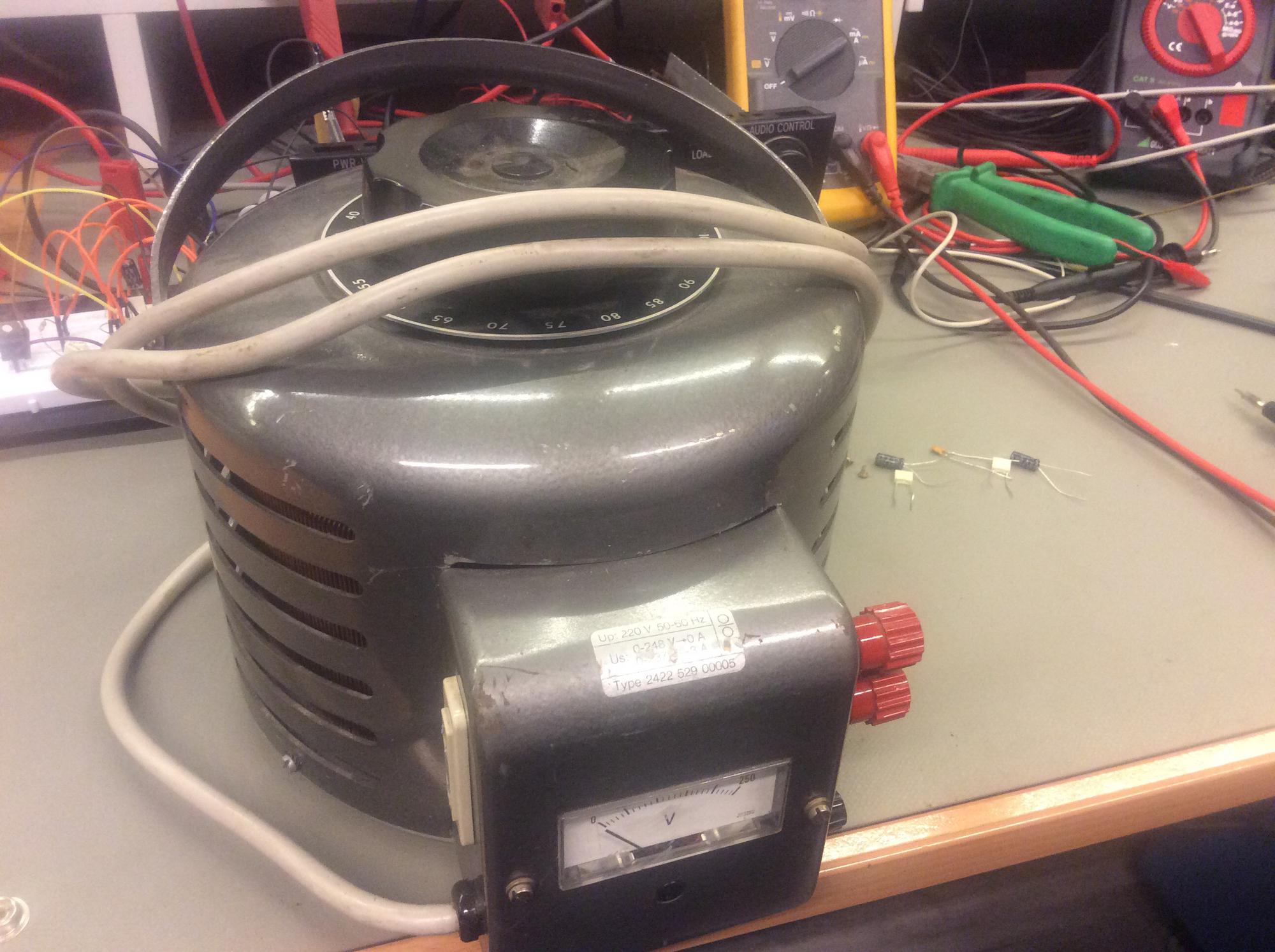

tfteetje
Gratis museumstuk. Nee, niet vanwege zijn leeftijd...
Met info over de vorige eigenaar?
[Bericht gewijzigd door tfteetje op (28%)]

@tfteetje: gaaf ding! Ik heb ooit een 7,5A variac gehad in een installatiekast, dus niet zo'n mooi gestroomlijnde versie als die van jou. Ook gratis via een vriend die van zijn baas een en ander op moest ruimen
Helaas weggedaan en nog steeds erg veel spijt van (lang verhaal).
Een (gratis!) 220 naar 240V convertor van de Universiteit Twente (met Engels stopcontact als uitgang) heb ik wel recent weer opgeduikeld en voorzien van wat schakelaars zodat deze nu een beetje als variac kan dienen: uitgang kan is tussen 180 en 270V of zo regelen.
