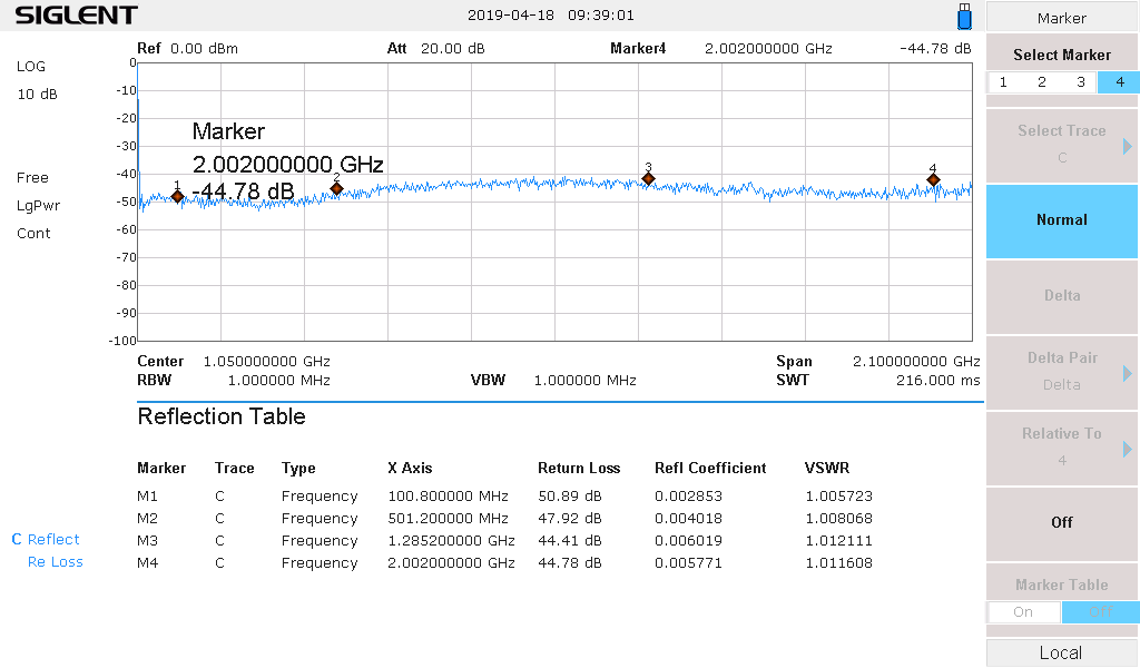

Afsluitend, nog een kleine aanvulling op het relaas over de Siglent SSA3021X.
Een van de (software) opties is het kunnen doen van Reflectie Metingen. Daarbij kan een Reflectie Meetbrug RB3X20 geleverd worden.
Deze heeft bescheiden specificaties, zeker in het hoge(re) frequentiebereik:
Een professionele Reflectie Meetbrug ZRB 2 van Rohde & Schwarz als referentie:
In beide gevallen een 50 Ohm Load FSH-Z31.

Dag Henk,
ja, de ZRB 2 is een hele fraaie Reflectie Meetbrug. Er staat Rohde & Schwarz op, maar volgens mij komen ze bij Wiltron/Anritsu vandaan. Hij past qua frequentiebereik prima bij de Siglent.
De Siglent Reflectiemeetbrug wordt geleverd in een fraaie meettas. Ik heb alleen de bijgeleverde N connectors niet in gebruik. Die gaan wat stroef (hi), maar verder geen problemen.
Gr. N.

Hallo Gertjan,
ja, van dat effect ben ik me maar al te goed bewust. Maar ik heb een paar referenties, waaronder 1 tot 18 GHz, andere tot 12.4 GHz, die een reflectiedemping van meer dan 40 dB hebben.
De prestaties van de Siglent RB3X20 zijn overigens bekend vanuit hun eigen specs:
Directivity 1 MHz - 1.5 GHz 20dB (typ)
1.5 GHz - 1.8 GHz 17dB (typ)
1.8 GHz - 2.0 GHz 14dB (typ)
Dus de uitkomsten waren niet zo heel verrassend. Wat ik wel heb gemeten, is dat de totale Insertion Loss (van RF-ingang naar Meetpoort, normaliter zo'n 13dB) hier zo'n 18dB bedraagt. Ik ben dus wel een beetje nieuwsgierig naar de gebruikte schakeling.
Gr. N.

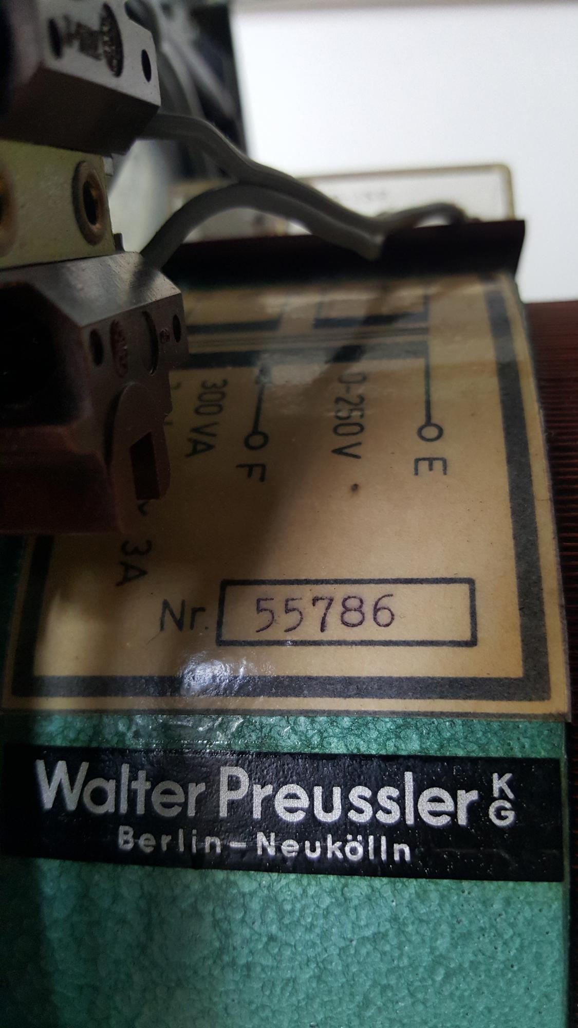

nieuwste aanwinst, gekocht van een alleraardigste man die mij direct zijn hele verzameling buizenradio's liet zien, prachtig.
een Grundig RT4 variac ;
mooi gebouwd, ook van binnen :
vakwerk uit eind jaren 60, begin 70 :
was al een tijdje op zoek naar een variac, dit is wel een mooie zo.
In no Sense, Nonsense
Dat is nog mooier, het is een scheidingstrafo + variac. 3A is ook een mooie waarde.
