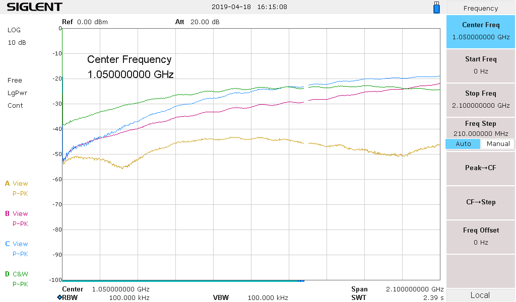

ter aanvulling nog. De spreiding onder diverse Load's is aanzienlijk. Tenzij door de fabrikant gespecificeerd, is het gewoon geluk hebben. Ter illustratie een meting van 3 identieke BNC-loads van Suhner. Toch geen onaanzienlijk merk.
Geel= Referentie FSH-Z31. Paars=Suhner A. Blauw= Suhner B. Groen= Suhner C.
En nog een plaatje van de ene Suhner uit de voorgaande meting met een MCL BTRM-50 en een HP11593A.
Geel= Referentie FSH-Z31. Paars= Suhner C. Blauw= MCL BTRM-50. Groen= HP11593A.
En eens met de relativerende opmerking dat het hier "slechts" scalaire metingen betreft. Maar "onze" DG8SAQ NWA gaat nou eenmaal niet zo hoog in frequentie.
Gr. N.

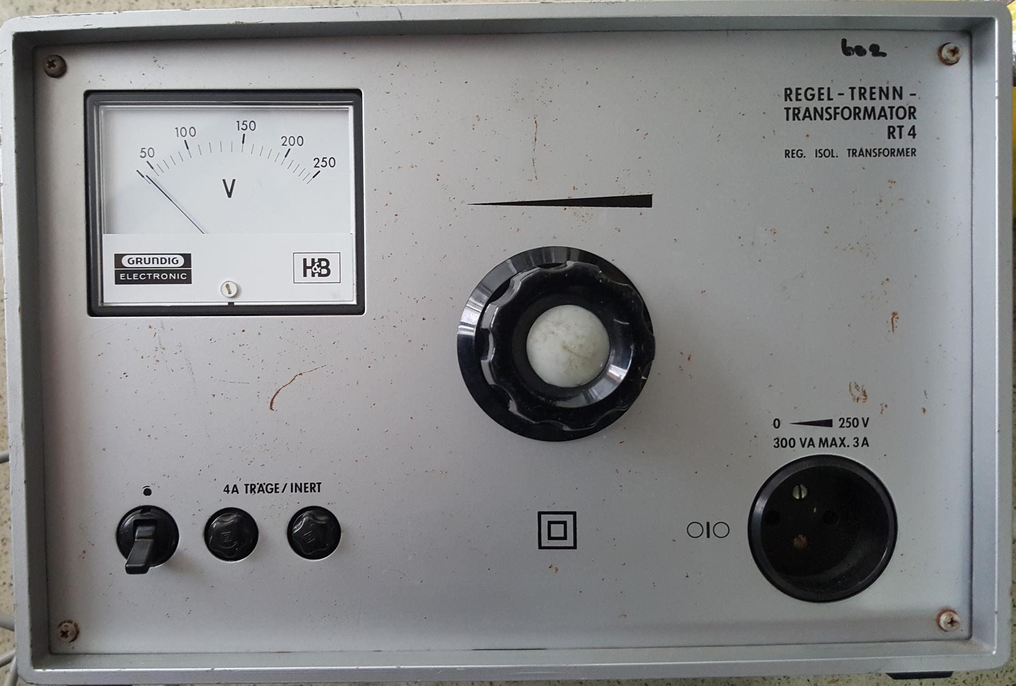

nieuwste aanwinst, gekocht van een alleraardigste man die mij direct zijn hele verzameling buizenradio's liet zien, prachtig.
een Grundig RT4 variac ;
mooi gebouwd, ook van binnen :
vakwerk uit eind jaren 60, begin 70 :
was al een tijdje op zoek naar een variac, dit is wel een mooie zo.
Dat is nog mooier, het is een scheidingstrafo + variac. 3A is ook een mooie waarde.
