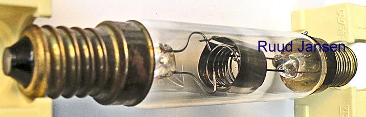

Heb hier een rare buislamp van Philips, Vaag opschrift nog, ik denk: SON/I 250W, 126632. Glasafmeting 40*200mm, schroeffitting ong 38mm dik. Als iemand er iets mee kan graag een seintje, anders gaat ie op korte termijn weg.

Op 22 juli 2019 15:14:13 schreef amador:
Ziet er uit als een verwarmingselement (infraroodstraler).
Nee, is een hogedruk lamp, Na of metaal-halide
Is nogal wat verschil in aansturing, dus je moet het zeker weten.
Metaal-halide start op enkele kV en heeft en lagere brandspanning (is eigenlijk en booglamp) dan Na lampen.
Kan eventueel ook nog een hogedruk Hg-lamp zijn....
Eigenlijk niet zo bizar....
https://www.lampdirect.nl/philips-son-t-250w-220v-e40
https://www.lamp.nu/contents/nl/d457_PHILIPS_SON-T.html
Rendement vergelijkbaar met LED's alleen wel even uitkijken, sommige types ontploffen soms als ze oud en moe zijn, als je hem gaat gebruiken wel even controleren of er een armatuur met een veiligheidsroostertje nodig is (je hebt sowieso een specifiek VSA nodig).

Wat merkwaardig dat die speciale lampen die alleen maar met bijbehorend VSA kunnen werken een normale schroeffitting hebben. Alsof ze zo op 230 volt kunnen.
Nouja, E40 nou ook niet echt een fitting die je in ieder huishouden tegenkomt.
En ik vermoed dat er niets gebeurt als je er 230V opzet, dus echt kwaad zal het niet kunnen.
Bij die lampen waarschijnlijk niet.
Maar er zijn ook kwikdampers met e27 fitting die toch echt 'boem' zeggen als je ze rechtstreeks op 230 pleurt.
Er bestaan/bestonden ook menglicht uitvoeringen van deze lampen die wel rechstreeks op 230 konden, dan zat er een gloeilamp in serie met de kwikdamper in de ballon. Van buiten zien die er het zelfde uit, dus die vergissing is makkelijk gemaakt.
