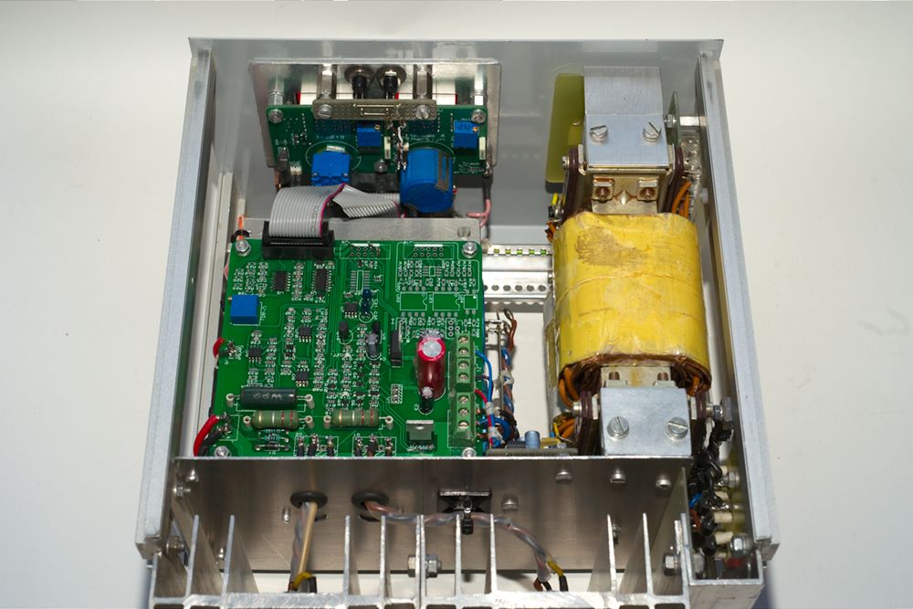

Leuk om het verschil te zien in afmeting tussen een moderne en een 31 jaar oude elco. Mijn voeding had aan 50V niet genoeg dus werd het een NOS 63V Philips 'Deuco' De 230V snoertjes, daar zou ik ook even een kousje overheen doen en vastzetten. Verder niks dan lof en succes met een duurtest onder full load!!
De frontplaat is 10mm dik en dat paste net niet met de hoogte van de displays ten opzichte van de printplaat.
dus heb ik dat ter plaatse tot 3mm uitgefreesd en standoffs laten staan voor de montagegaten. Dan blinde gaten getapt om de print te bevestigen.
De potmeters zijn dan ook net lang genoeg om er nog een knop op te zetten.
Ik heb dat uitgefreesd met een bovenfrees (houtbewerking) en een 6mm frees.
Eerst een mal gemaakt, voor de achterkant is dat prima gelukt, maar voor de displays was mijn mal niet helemaal juist gepositioneerd en zijn er wat kijkgaatjes ontstaan.
Ik zou nog een volledig vierkant rechthoekig gat kunnen maken en er een plexiglasje inzetten.

Best netjes, alleen die netkabel onder de kast vind ik niks. Je kunt afgeschermde 230V kabel krijgen, is dat geen betere oplossing?
Ha ja, goed idee, ik zal daar een 2 aderige kabel met dubbele isolatie voor nemen. Bedoel je een 2x0,75mm2 zoiets

Als ik het goed zie, heb je de schakeldraden voor de 230V onder de kast hangen. Ik zou ze voor veiligheidd in de kast houden.
Als je afscherming wilt kan je een schakeldraad zoals deze gebruiken: https://www.conrad.nl/p/faber-kabel-yslycy-oz-stuurstroomkabel-4-x-075…
Je kunt eventueel ook een alu blokprofiel (bv 20x20mm) van de bouwmarkt gebruiken en daar je schakeldraden doorheen leggen.

Er is nog een zwarte bodemplaat aan de onderkant (met 4 voetjes). Dus de kabels liggen nu niet bloot, ze zitten in de behuizing.
De behuizing heeft een interne bodemplaat waarop ik alles heb vastgezet, en dan is er een bovenpaneel en een bodem die je nog op de kast moet schroeven.
Dus als ik een gewone dubbel afgeschermde kabel gebruik lijkt me dat voldoende (of een extra krimpkousje rond de getwiste lijnspanningskabels).
Dat is prima, want dan is de 230V dubbel geïsoleerd. De kast op de foto wordt geaard via de netkabel. Aansluiten op een ongeaarde WCD geeft 'prik' op de kast dit wegens de aanwezigheid van condensators tussen het net en aarde in het netfilter. Meestal staat het schema op het netfilter zelf afgedrukt. Je hebt ook krimpkous met lijm erin dan wordt het kabeltje heel stevig van. Maar zoals al eerder opgemerkt door Sine voldoet een normaal stuk netsnoer ook. Wel de aansluitpunten waar 230V opstaat van krimpkous voorzien. In oude apparaten bestond dat niet en werd er soms isolatieband omheen gedaan en dat laat los na verloop van tijd. De veiligheidseisen in de EC zijn enorm opgeschroefd en daar kan je als amateurbouwer in meegaan :-)

Ik wil natuurlijk een veilig apparaat, voor de eindgebruiker, maar ook voor iemand die aan het toestel wil werken.
Op 16 juli 2020 10:32:43 schreef RAAF12:
Als de kast wordt geopend zijn momenteel alle 230V spanningspunten extra geïsoleerd (met een krimpkous of afgeschermde draad).
Dus de voeding is momenteel dubbel geïsoleerd, denk ik.
Dit is idd het geval, vormt dit een probleem? Kan hier iets aan gedaan worden?
Momenteel gebruik ik een C14 aansluitdeel met ingebouwd netfilter.
Het C14 aansluitdeel impliceert toch dat dit toestel op een geaard stopcontact aangesloten dient te worden? (en vereist (in theorie) enkele isolatie)
Ongeaard zou een C8 aansluitdeel volstaan. En dan moet het toestel ook dubbel geïsoleerd zijn.
Het pad van de netspanning:
- C14 aansluitdeel met ingebouwde zekering en ingebouwd netfilter, netaansluitingen geïsoleerd met krimpkous
- tussen de bodem en inbouwplaat (dus onder de printen) met 2x 1mm2 300/500V PVC isolatie naar de netschakelaar vanvoor in het midden
- netschakelaar met dubbele onderbreking, bij de aan stand gaat de interne led aan (de chinese ONPOW schakelaar die Sine genoemd heeft) alle aansluitingen met krimpkous geïsoleerd
- tussen de bodem en inbouwplaat (dus onder de printen) met 2x 1mm2 300/500V PVC isolatie naar de eerste clixon 80° die onderbreekt de bruine draad, alles met krimpkous afgewerkt
- dan naar de tweede clixon op de andere koelplaat
- naar een centraal aansluitpunt waar ik de primaire van de transformatoren aan de netspanning draden heb gesoldeerd en afgewerkt met krimpkous
extra
- de secundaire van de transformatoren zijn allen gezekerd (elke wikkeling in 1 leiding)
- de buffercondensatoren (bedrijfsspanning 42V) zijn voorzien van een bleeder weerstand van 4K7 (metal 3W) zodat ze ontladen na het uitschakelen van de voeding.

Ook mijn CO2019 voeding heeft de eindstreep gehaald.
Ik heb een enkelvoudige voeding van 30V/2A gebouwd. Als kennismaking met smd in een dhz hobby toepassing was dit zeker geslaagd.
De print van onderdelen voorzien was even wennen, maar het meeste werk zat toch weer in de afbouw.
Het gebruikelijke traject van kast ontwerpen en bouwen was al bekend. Het koste wat meer tijd omdat ik perse duurzaam hergebruik van oude kastcomponenten wilde. Het resultaat is dat ik nogal wat montage beugels en steunen zelf heb moeten ontwerpen om de trafo, elco's en printen in het frame te monteren. Een nieuwe kast kopen en monteren was makkelijker geweest, dit is leuker.
Met mijn hergebruikte trafo was dit ook al zo. Ik had alleen een mechanische tekening en heb de trafo met metingen moeten karakteriseren. Eerste verrassing was, dat hoewel het een C-kern trafo is, deze onder continu belasting toch erg warm werd (in de kern). Ik heb daarom de belasting begrensd op 30V/2A DC. Koeling van de trafo bleef een punt van aandacht, de kastconstructie rond de trafo is verschillende keren aangepast om warmteafvoer hier te verbeteren. Alu beugeltje op de trafo voor en achter en epoxy plaatje van het neonlampje zijn allen koelelementen voor de trafokern.
De kast heeft een brandschot gekregen om warmtestraling van de koelplaat tegen te houden. Een extra epoxy schotje is toegevoegd om convectie naar binnen te begrenzen. Het brandschot kon ik ook gebruiken als montagevlak voor gelijkrichting en genereren van de negatieve spanning voor de hulpvoeding.
Voor 30V output is deze trafo krap. Ik heb dit opgelost met 2x TO-3 darlington transistor parallel voor lage minimale Vce (1A elk) en keuze voor een schottky bruggelijkrichter (4xSR306). Met de marge voor rimpel en netspanning van 215V minimaal past het dan precies.
En dan denk je klaar te zijn, maar in de eindtest bleek een agressief inschakelverschijnsel wat ik niet wilde in een experimenteervoeding. Dat bleek hardnekkig. Na veel bijleren uiteindelijk opgelost met primaire en secundaire ontkoppel-C's van de trafo.
Onderweg naar de oplossing van de inschakelpulsen nog wat andere zaken verbeterd, o.a.: U7 is een OPA2277 geworden ivm ruis en U6 een LF412 ivm symmetrisch aansturing van de LED's.
