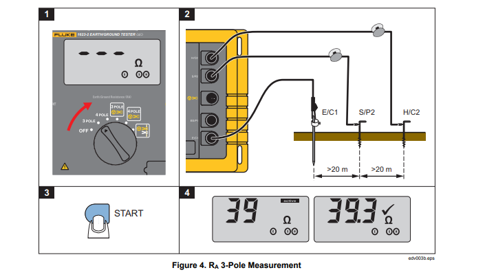

Wij gebruiken daarvoor de Fluke 1623 en voeren veelal een driepuntsmeting
uit.
https://www.fluke.com/en-us/product/electrical-testing/earth-ground/fl…
https://dam-assets.fluke.com/s3fs-public/1623-2__umeng0000.pdf

@Klaasz: in Belgie is het de bedoeling dat je de spreidingsweerstand meet los van de installatie. Geen constructie of andere metalen die er kunnen aan hangen.
Punt E/C1 zet je op de aardonderbreker (de kant die naar de aarding gaat), de andere twee zijn de hulp elektroden. Andere toestellen werken op hetzelfde princiepe.
Voor de rest doen zoals Jinny en ikzelf al eerder hebben gezegd: meerdere aardingsstaven op elkaar slaan en eventueel // zetten. En als het niet helpt meedere diff's plaatsen (zie vorige post).

Ik ken drie methodes om een aarding te meten:
1. Met twee hulpmeetpinnen en de aardingsscheider dicht. Dan meet je de aardingsimpedantie = de aardingslus/pin(nen) en alle equipotentiale verbindingen er bij.
2. Met de aardingsscheider open en twee hulpmeetpinnen. Dan meet je de aardspreiding weerstand van de aardingslus en/of pin(nen).
3. De seriemeting. Dan meet je over de geopende aardingsonderbreker heen. Met aan de ene kant dus de aardingslus en/of pin(nen) en aan de andere kant alle equipotentiale verbindingen.
En dan hoop je dat die equipotentiale verbindingen ook ergens een goede connectie hebben met de aarde bvb metalen waterleiding of metalen constructie van het gebouw.
Als de seriemeting lager is dan 30ohm dan zal de effectieve aardspreidingsweerstand ook lager zijn dan 30ohm.
Als de seriemeting rond de nul ohm zit dan is de meting niet betrouwbaar en zit er ergens in de installatie een overbrugging van je aardingsonderbreker.
