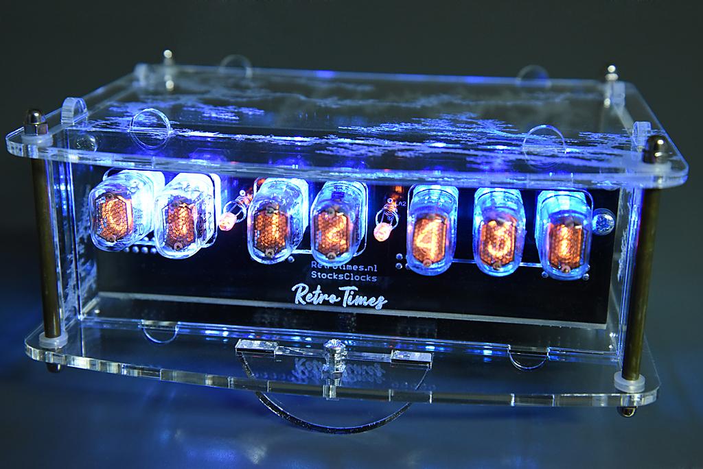

Hierbij nog een vergelijkbare klok, maar met IN-12 nixiebuizen:
Dogmatisch correct, 6 buizen en zwarte LED's als achtergrondverlichting:
Kitschmode:
Nog een filmpje: https://www.youtube.com/watch?v=XwIcJdIvQZk
Opgelet, gevoelige zielen bekijken best enkel de eerste minuut!
Probleem is dat het moeilijk concurreren wordt met China met de dogmatische klok
