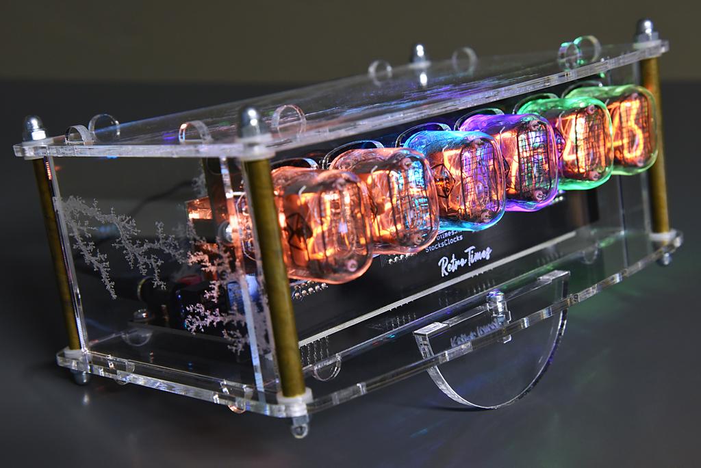

Eindelijk is het nixieklokje waar ik het eerder over had af, zie foto's hieronder. Ik denk dat het in vergelijking met andere klokjes toch wel redelijk uniek is.
Op de foto is het klokje met IN-17 buisjes te zien maar ook IN-12, IN-18, B5092, B59917, Z560 en ZM1100 buizen kunnen gebruikt worden met aangepaste buizenborden.
De eigenschappen zijn de volgende:
- stuurt 6 of 7 buizen.
- WS2812B achtergrondverlichting met diverse effecten.
- 12 of 24 uur tijdaanduiding.
- mogelijkheid om decimale tijd weer te geven (Franse Revolutie-tijd, Swatch Internet Time / .beat Time).
- slaapmodus en dimming.
- aansluitingen voor optionele PIR sensor en RGB kastverlichting.
- 4 instelbare alarmen met rood/blauw flikkereffect.
- diverse sensoren aansluitbaar via 1-Wire en I2C (temperatuur, vochtigheid, luchtdruk én CO2).
- voeding 9V DC.
- instelbaar via USB, socket of via website (web sockets). Dat laatste moet nog uitgewerkt worden.
- tijdsynchronisatie via NTP of optionele RTC module indien geen WiFi beschikbaar.
- OTA firmware update mogelijk, waarbij de klok ook als WiFi access point kan werken.
- Gebaseerd op ESP32, HV518 voor het sturen van de buizen.
Een filmpje vinden jullie hier: https://www.youtube.com/watch?v=TZ0vfjZ_9Qc (het flikkeren is door de camera, dit is op het oog niet zichtbaar).

Inderdaad voor tienden van seconden. Echt nuttig is het uiteraard niet, het is maar voor het effect. De klok kan ook gewoon met 6 buisjes werken voor wie het niet graag ziet.
Rennende nixie's is best grappig, zeker als je ze van de zijkant kunt bekijken.
Maar LEDs achter de nixie's blijft heiligschennis
Sidenote: je weet dat je webstek het niet doet? Die levert hier een 403
Klok is inderdaad mooi, maar de leds zijn vreselijk voor een echte nixieliefhebber...
Een soort onnatuurlijke mix van retro en kitsch...
