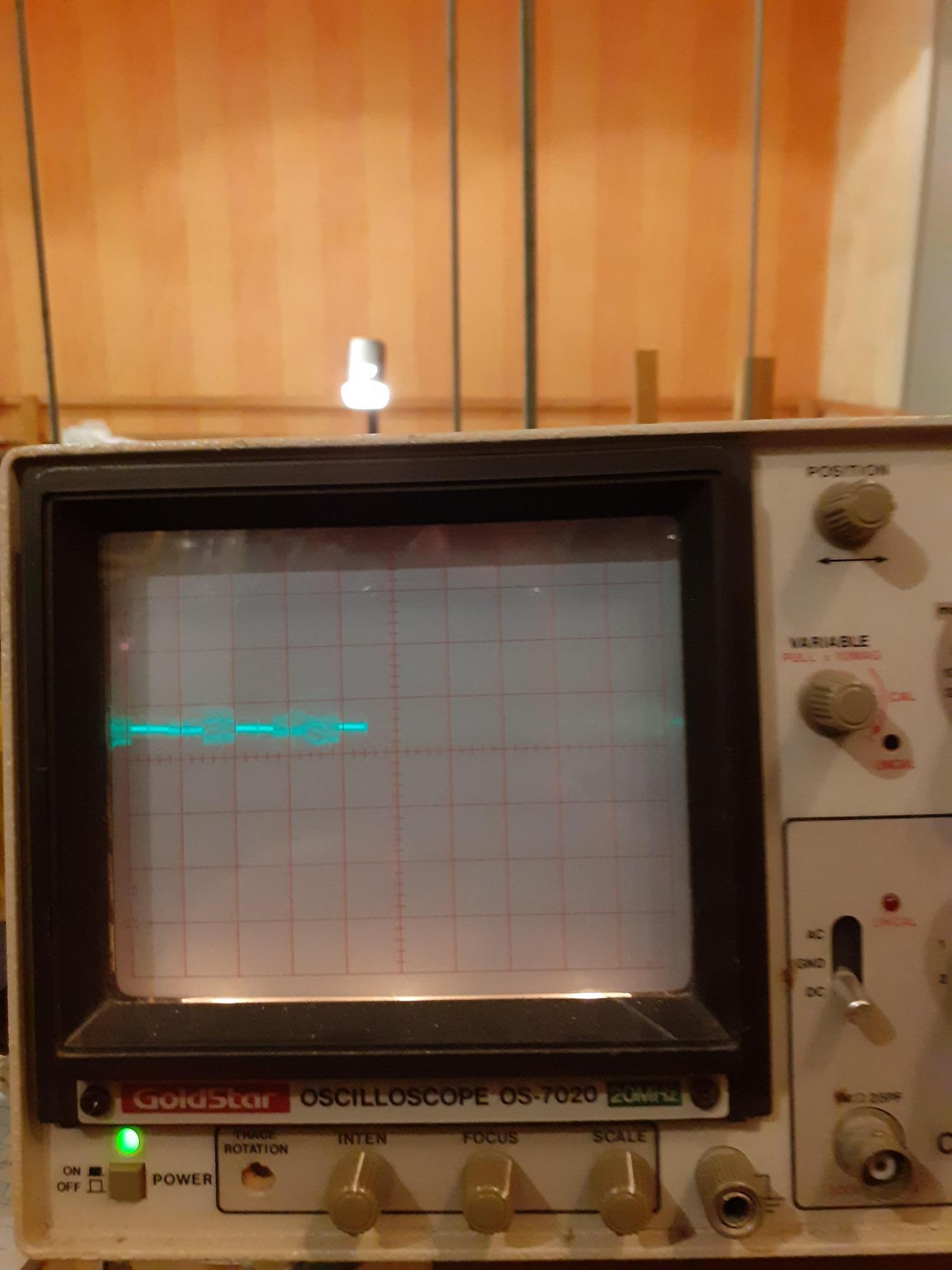

enige tijd geleden heb ik met jullie hulp een schakeling gemaakt die met een NE555 een puls van 0,5 sec opwekt die de wisselspoel via een triac aanstuurt.
Werkt prima, maar deze week gemerkt dat hij zo storingsgevoelig is dat na inschakeling, na enkele seconden meerdere wissels aangestuurd worden, de triacs worden aangestuurd (ze worden warm).
Ik heb over de 12V een elco geplaatst, werkt niet. Alle C'tjes zitten er in. Wat kan er nog meer aan de hand zijn?

Het stel triacs dat de beide spoelen van één wissel aanstuurt wordt beide warm, dus beide spoelen worden aangestuurd. Kan ik ook voelen aan de wissel: geen van beide eindstanden geeft rust, de wissel blijft brommen.
Overigens: dit gebeurt niet met alle wisselspoelen lijkt het.
Ik zal morgen kijken met een scoop op de ingangen van de triacs.

Dit is de ruststand op de gate, geen storing met de triacs.
Gemeten met 0,2V en 5ms. Niet echt schoon.
en dit is in storing.
[Bericht gewijzigd door Herms op 28 december 2020 21:26:44 (27%)

Je moet ons er wel bijvertellen onder welke omstandigheden je die onderste foto hebt genomen, wordt de gate aangestuurd op dat moment en welke triac is het, deze met dioden of zonder?

Hier de uitslag van de test.
De foto's zijn niet perfect gezien de sluitertijd van de camera en de 10ms tijdbasis.
3 foto's, schema/opstelling, TIC206 en met een BTB06
Zoals je ziet krijg je met een TIC206 enkel een gelijkspanning op de wissels en dat komt, zoals eerder geschreven, omdat een TIC niet kan sturen in het 4de quadrant
Dat is een foutje die niets te maken heeft met de storing maar van de componentenkeuze.
Volgens mij is de storing volledig triac gerelateerd gezien de goede ontkoppeling van de print, maar dat is mijn idee hierover.

Op het moment van de foto wordt geen enkele triac aangestuurd.

Opto-sturing en snubbers toevoegen is een optie maar gaat het onderhavige probleem niet oplossen, het is veel belangrijker dat de massa-draad tussen de printen en de voeding dik genoeg is (minimaal 1,5mm²) en niet al te lang (8m is veel te lang).
