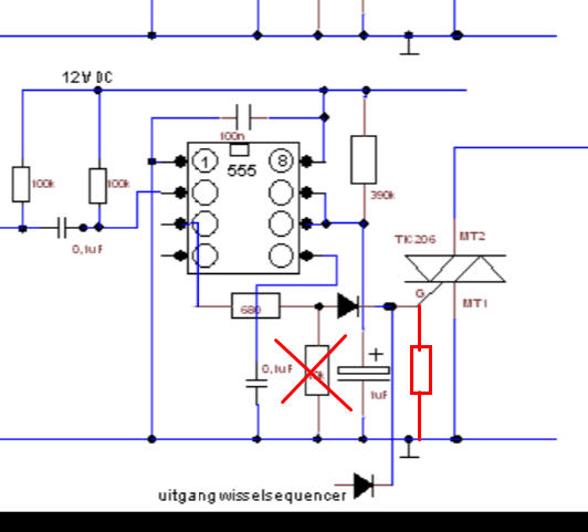

enige tijd geleden heb ik met jullie hulp een schakeling gemaakt die met een NE555 een puls van 0,5 sec opwekt die de wisselspoel via een triac aanstuurt.
Werkt prima, maar deze week gemerkt dat hij zo storingsgevoelig is dat na inschakeling, na enkele seconden meerdere wissels aangestuurd worden, de triacs worden aangestuurd (ze worden warm).
Ik heb over de 12V een elco geplaatst, werkt niet. Alle C'tjes zitten er in. Wat kan er nog meer aan de hand zijn?

Check (met een oscilloscoop) of de aansturing van de desbetreffende triac niet permanent aanwezig is, dat zou kunnen duiden op een defecte 555 (of een defecte 4017).
Wat ook kan is dat de diode die de sequencer inkoppelt defect is.

In een omgeving met veel storingen altijd de gate definieren.
Ik bedoel daarmee dat die 2 dioden de gate isoleren als er geen signaal aanwezig is, dioden vormen in tegengestelde zin een zeer hoge weerstand.
Plaats de 10k weerstand aan de andere zijde, dat moet je sowieso altijd doen als je gevoelige thyristors/triac's gebruikt, anders is er veel kans dat die vanzelf ontsteken.

In de versie die ik indertijd voor hem heb gemaakt zit het ook zo...
dus aan die weerstand ligt het niet. Bovendien, dat zou dan kunnen storen op één van de wisselspoelen, niet op beide. Dan lijkt het er op dat het stoorsignaal uit de beide 555 komt, die elkaar beïnvloeden?

Sorry, het schema van de start is dus (nog) niet juist, het schema van Fatbeard is wel de juiste.

Veel triac's werken niet in het 4de quadrant waaronder ook uw TIC206.
Moest je met de scoop eens meten over de spoel dan heb je maar een enkelfasige gelijkrichting en dus DC over uw wisselspoel.
Maar dat zal niks met uw storing te maken hebben denk ik.
Al eens gedacht aan een snubbercircuit over de triacs en die 680R vervangen door 2x330Ω met in het midden een 100n naar de GND, een soort T filter ;)

Ik zou zeggen gebruik een snubberless type van triac maar die zijn waarschijnlijk allemaal 3Q.
BTB04 of BTB06 zijn 4Q (Quadrant) en een beetje zoals die TIC206.
Die 10k moet blijven.
Ook uw voeding ontstoren, zeker een 100nF op elk IC.
