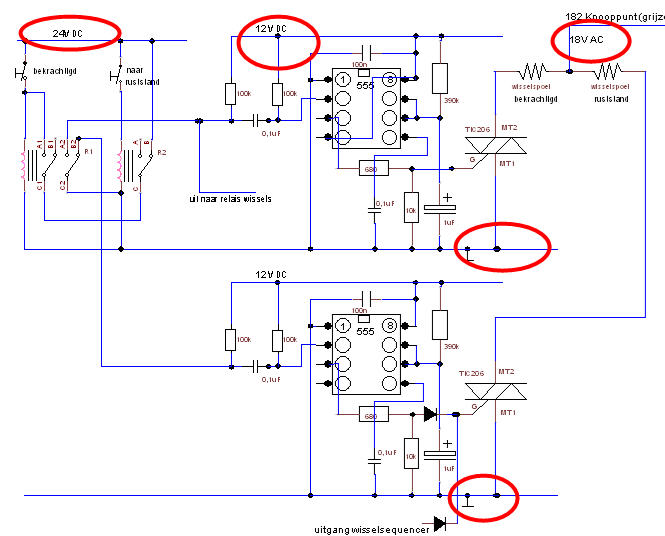

enige tijd geleden heb ik met jullie hulp een schakeling gemaakt die met een NE555 een puls van 0,5 sec opwekt die de wisselspoel via een triac aanstuurt.
Werkt prima, maar deze week gemerkt dat hij zo storingsgevoelig is dat na inschakeling, na enkele seconden meerdere wissels aangestuurd worden, de triacs worden aangestuurd (ze worden warm).
Ik heb over de 12V een elco geplaatst, werkt niet. Alle C'tjes zitten er in. Wat kan er nog meer aan de hand zijn?

@Fatbeard: uiteraard heb ik het nieuwe printontwerp gebruikt en heb die in 5-voud opgebouwd.
Het actuele schema heeft dus geen draden aan de onderzijde, dat was nog de versie van mijn eigen ontwerp zonder C naar pin 5. In jouw ontwerp is die C ingetekend.
De 10 wissels die door deze print worden aangestuurd hebben inderdaad een 4017 (10-teller) om als eerste alle wissels in een vaste stand terug te leggen. Dat verloopt vlekkeloos. Dan na ongeveer 15 sec schakelt de 4017 uit en zou daarmee de inkoppeldiode ook geen enkele functie meer hebben. En dan een paar sec later begint de instabiliteit.
De ingang wordt gevormd door 2 relais (had ook een bipolair relais kunnen zijn). De uitgang daarvan gaat naar de 555 en naar een relais dat een led-uitlezing verzorgt. En ik zie niet dat de leds staan te knipperen.
Het stel triacs dat de beide spoelen van één wissel aanstuurt wordt beide warm, dus beide spoelen worden aangestuurd. Kan ik ook voelen aan de wissel: geen van beide eindstanden geeft rust, de wissel blijft brommen.

In een omgeving met veel storingen altijd de gate definieren.
Ik bedoel daarmee dat die 2 dioden de gate isoleren als er geen signaal aanwezig is, dioden vormen in tegengestelde zin een zeer hoge weerstand.
Plaats de 10k weerstand aan de andere zijde, dat moet je sowieso altijd doen als je gevoelige thyristors/triac's gebruikt, anders is er veel kans dat die vanzelf ontsteken.

dus aan die weerstand ligt het niet. Bovendien, dat zou dan kunnen storen op één van de wisselspoelen, niet op beide. Dan lijkt het er op dat het stoorsignaal uit de beide 555 komt, die elkaar beïnvloeden?

Sorry, het schema van de start is dus (nog) niet juist, het schema van Fatbeard is wel de juiste.

Tja als je verkeerd getekende schema's toont mag je u aan alles verwachten
Nog iets over die schema's, gebruiken zowel de 18Vac en alle DC spanningen dezelfde GND of is dat ook een tekenfout?

Veel triac's werken niet in het 4de quadrant waaronder ook uw TIC206.
Moest je met de scoop eens meten over de spoel dan heb je maar een enkelfasige gelijkrichting en dus DC over uw wisselspoel.
Maar dat zal niks met uw storing te maken hebben denk ik.
Al eens gedacht aan een snubbercircuit over de triacs en die 680R vervangen door 2x330Ω met in het midden een 100n naar de GND, een soort T filter

Met dit soort aansturing is een 4 quadrant triac inderdaad wel aan te bevelen... (daarbij is die TIC ook al weer 50 jaar oud)
Herms
een snubbercircuit zal ik zeker proberen.
Ik begrijp dat ik de TIC206 beter kan vervangen, door een...?
En de weerstand van 10k naar de GND kan dan vervallen?

Ik zou zeggen gebruik een snubberless type van triac maar die zijn waarschijnlijk allemaal 3Q.
BTB04 of BTB06 zijn 4Q (Quadrant) en een beetje zoals die TIC206.
Die 10k moet blijven.
Ook uw voeding ontstoren, zeker een 100nF op elk IC.
Maar meet eerst uw schakeling eens uit met de scoop, je weet maar nooit.
Ik gebruik altijd een FODM3063 voor triac aansturing, dan kun je een 3 quadrant snubberless gebruiken...

Je moet ons er wel bijvertellen onder welke omstandigheden je die onderste foto hebt genomen, wordt de gate aangestuurd op dat moment en welke triac is het, deze met dioden of zonder?
Als ik de storing zo zie is die gerelateerd aan de 12V voeding.
Is die regulator wel afdoende ontkoppeld en gekoeld?
Met 5 printen is de stroomopname natuurlijk ook 5x zo hoog, wat betekent dat je ook 5x zoveel warmte produceert.
De ontkoppelcondensatoren voor een 7812 moeten van onberispelijke kwaliteit zijn (X7R of film) en zo dicht als maar enigzins mogelijk op de regulator zitten.
Als de regulator meer dan 15cm van de buffer elko af zit is er ook nog een kleine elko dicht bij de regulator nodig.
Ik heb soortgelijke storingen meegemaakt in apparatuur van vele duizenden euro's omdat er de verkeerde condensatoren (Y5V) waren gebruikt: na een kwartier viel het apparaat uit, de regulator was op dat moment een graad of 50...
"Ja maar deze zijn veel goedkoper!" was het argument van de inkoop
Door die 'besparing' van 30 cent waren drie man anderhalve dag bezig...
Misschien is het een idee om voor elke print een eigen 12V regelaar te nemen?

Hier de uitslag van de test.
De foto's zijn niet perfect gezien de sluitertijd van de camera en de 10ms tijdbasis.
3 foto's, schema/opstelling, TIC206 en met een BTB06
Zoals je ziet krijg je met een TIC206 enkel een gelijkspanning op de wissels en dat komt, zoals eerder geschreven, omdat een TIC niet kan sturen in het 4de quadrant
Dat is een foutje die niets te maken heeft met de storing maar van de componentenkeuze.
Volgens mij is de storing volledig triac gerelateerd gezien de goede ontkoppeling van de print, maar dat is mijn idee hierover.

Op het moment van de foto wordt geen enkele triac aangestuurd.
Inderdaad, de 18V AC komt uit één forse trafo.
De schakeling heeft 100% gewerkt, met een diodematrix kon ik zelfs meerdere wisselspoelen gelijk schakelen, en dat verschillende keren achter elkaar. Maar de schakeling was bij tijd en wijle gevoelig voor onverklaarbare storingen. Nu zijn de storingen structureel.
Afstand tussen de 12V regulator en de schakeling is 8meter, en is helaas van goedkope kwaliteit.
Er is (nog) niets gedaan aan de "bescherming" van de triacs.
En inderdaad, de print is fantastisch ontworpen, daar ben ik Fatbeard nog dankbaar voor. Ik zou het zonde vinden dit ontwerp terzijde te moeten leggen, maar uit jullie opmerkingen vermoed ik dat het toch zal moeten.
Uitbreiding met een T-filter aan de ingang en een snubber over de triac. Andere triac, BTB04.

Andere (4Q) triacs kunnen zonder meer op dezelfde print gebruikt worden.
Opto-sturing en snubbers toevoegen is een optie maar gaat het onderhavige probleem niet oplossen, het is veel belangrijker dat de massa-draad tussen de printen en de voeding dik genoeg is (minimaal 1,5mm²) en niet al te lang (8m is veel te lang).
