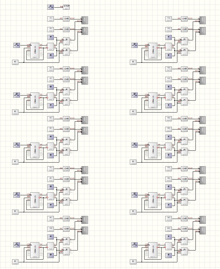

Ik kon het ook niet laten, heb een voorbeeld voor 10 wissels met Profilab in combinatie met een microcontroller. De data wordt via de USB poort verstuurd naar de controller, die bedient de wissels. Herms kan hier niets mee, maar misschien een idee voor een ander.
Het werkt met één drukknop, één maal drukken is wissel om nog één maal drukken is wissel terug.
Het hardware gedeelte.
En het bedienpaneel met de ledjes.
