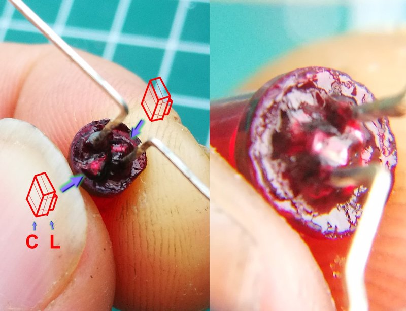

Voor degene die op het puntje van hun stoel zitten, zal ik de oplossing toch maar prijs geven...
Het is eigenlijk een wisselspannings-batterij die verschillende frequenties uitstuurt. De schakeling zit verstopt in de batterijconnector. Hier een foto van de schakeling voor deze in de connector belande:
https://www.uploadarchief.net:443/files/download/resized/img_20210804_185152.jpg
Het was uiteindelijk de bedoeling om een smd IC toe te passen, maar ik had enkel true-hole voorradig. Dus hebben we de bovenzijde een flink stuk afgeschuurd om de batterijconnector zo laag mogelijk te maken.
Iedere schakelaar en led is gemodificeerd en is dan afgestemd op 1 van de frequenties.
In de led zit een L-C netwerk parallel of voor de lage frequentie een diode en condensator, dit door aan de onderzijde de Led uit te frezen en achteraf met secondelijm of nagellak terug dicht te maken.
Hier zie je de led's die toegepast zijn in mijn filmpje. Dit waren transparante rode led's, achteraf met rode lampenlak gelakt om de L en C te maskeren.
https://www.uploadarchief.net:443/files/download/resized/led's%20serieschakeling.jpg
Hier een normale rode led die uitgehold is, maar nog geen schakeling/componenten in verstopt zitten.
https://www.uploadarchief.net:443/files/download/resized/modificatie%20van%20led.jpg
In de schakelaars zitten dezelfde LC netwerkjes of diode- condensator combinatie:
