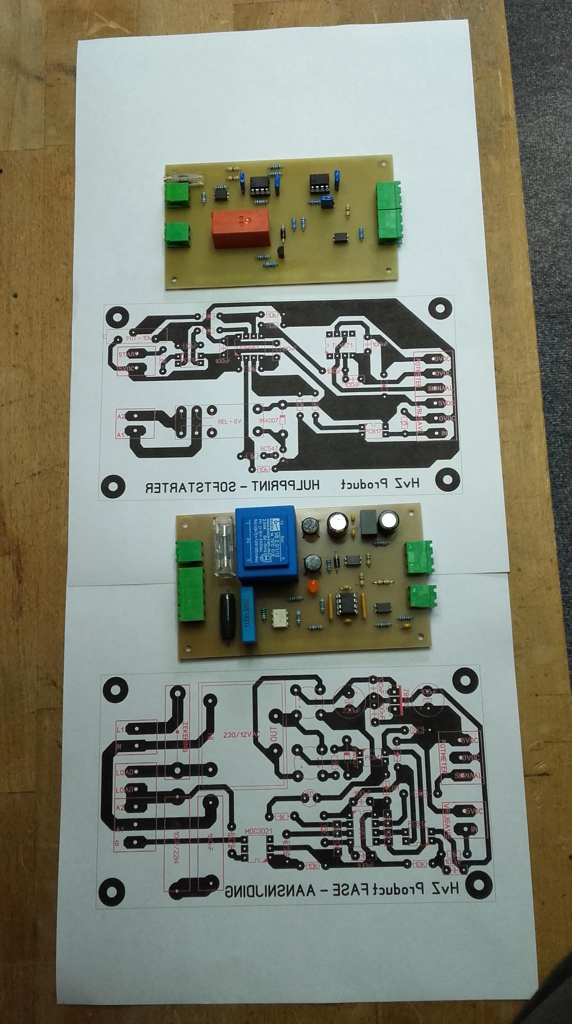

Hier nog een projectje van mij, het is een 1 fase soft-starter van 2.2kW.
Het is gebaseerd op een fase aan/afsnijding, "die in één van de artikelen staat" heb hier een hulpprint bijgemaakt voor de soft-start.
Hier wat foto's.
De twee afzonderlijke printen.
De fase aan/afsnijding.
Hulpprint soft-starter.
Soft-starter compleet_1
Soft-starter compleet_2
De soft-starter wordt met een schakelaar gestart en gestopt. op de onderste print zit een potmeter om de aanlooptijd in te stellen.
Als de aanlooptijd verstreken is, wordt de triac overgenomen door een relais contact en wordt de sturing van de triac uitgeschakeld.
pa3gws
Printjes zien er weer rete strak uit. ;-)
Lambiek
Op 26 september 2021 18:39:29 schreef pa3gws:
Dat frezen gaat echt geweldig, plus dat het zo klaar is. Boren en frezen duurt 15 a 20 minuten. :)
eSe
Mooi gefreesd en mooi gesoldeerd, maar is dat voor 230v? Dan is er niet veel isolatie tussen de onderdelen, zoals die dikke vlek koper tussen de pootjes van de MOC3041...

Lambiek
Op 26 september 2021 20:11:59 schreef eSe:
Dat heb je met frezen. Maar er zit toch ruimte tussen, als het over zou springen moet het naar twee vlakken overspringen. Het is isolatie gevreesd, plus dat het 3 maal dik in plastik 70 spray is gespoten. Ik heb er nooit problemen mee gehad. Heb al heel wat printen gemaakt.
Woef, het kan lang goed gaan .... wat isolatieafstand betreft is dit inderdaad wel ERG minimaal.
Een zwevend kopervlak dat minder dan 2mm (zo te zien) afstand heeft van beide niet-zwevende kanten is alsnog onvoldoende.

Dat is een gevaarlijke denkfout. Je weet niet wat de spanning van dat zwevend kopervlak is. Vergelijk het met de spanningsverdeling van twee condensatoren in serie op een spanningsbron.

Op 26 september 2021 19:16:46 schreef Lambiek:
In ieder geval mooie realisatie. Je ziet hier een goede voorbereiding. Dat frezen levert een snel resultaat op. Ik kan ook nooit lang wachten als ik printjes moet maken. Ik doe het wel fotografisch. Je kun afstanden en baandikte flexibel aanpassen. Tot 6 mils gaat nog prima. Ik print de films met een gewone goedkope Canon printer.
Ik start altijd met alles GND aan de buitenkant tenzij je natuurlijk ook 220V ingang hebt. Altijd zo weinig mogelijk koper weg etsen. Dat is ook nog goed voor het milieu. Wel tracht ik altijd volle europakaart formaat af te werken. Die heb ik altijd in voorraad, foto gevoelig. Ze bewaren heel lang; veel langer dan de opgegeven datum. Het geeft niet als ze een jaartje over tijd zijn. Opslag is wel in 100% donkere ruimte.
Ik denk dat het reuze meevalt, het is geen hoogspanning hé. :) Bij hoogspanning zou ik het nooit zo doen.
Ik vind dat een vreemde vergelijking als ik eerlijk moet zijn.
Voorbeeld:
Het kopervlak is potentiaal vrij, het zit nergens aan vast. Stel dat het daar naar over zou slaan, dan is er nog niets aan de hand. Plus "zoals ik al zei" het is drie maal dik in de plastikspray 70 gezet, doe ik met al mijn printen.
https://www.tme.eu/Document/1fe63f6ab037a1ac050703ecea7e8544/TKC3%20Pl…
Plus dat er al jaren printen in een industriële omgeving zitten zonder probleem. En die zitten ook nog eens in een omgeving met een hoge luchtvochtigheid. Alles zit wel achter een aardlek, als er al iets zou gebeuren gaan er componenten stuk.

Als je printen freest kun je niet veel anders. Of je moet al het overtollige koper weg frezen. Maar dan doe je heel het frezen teniet, dan kun je beter etsen.
