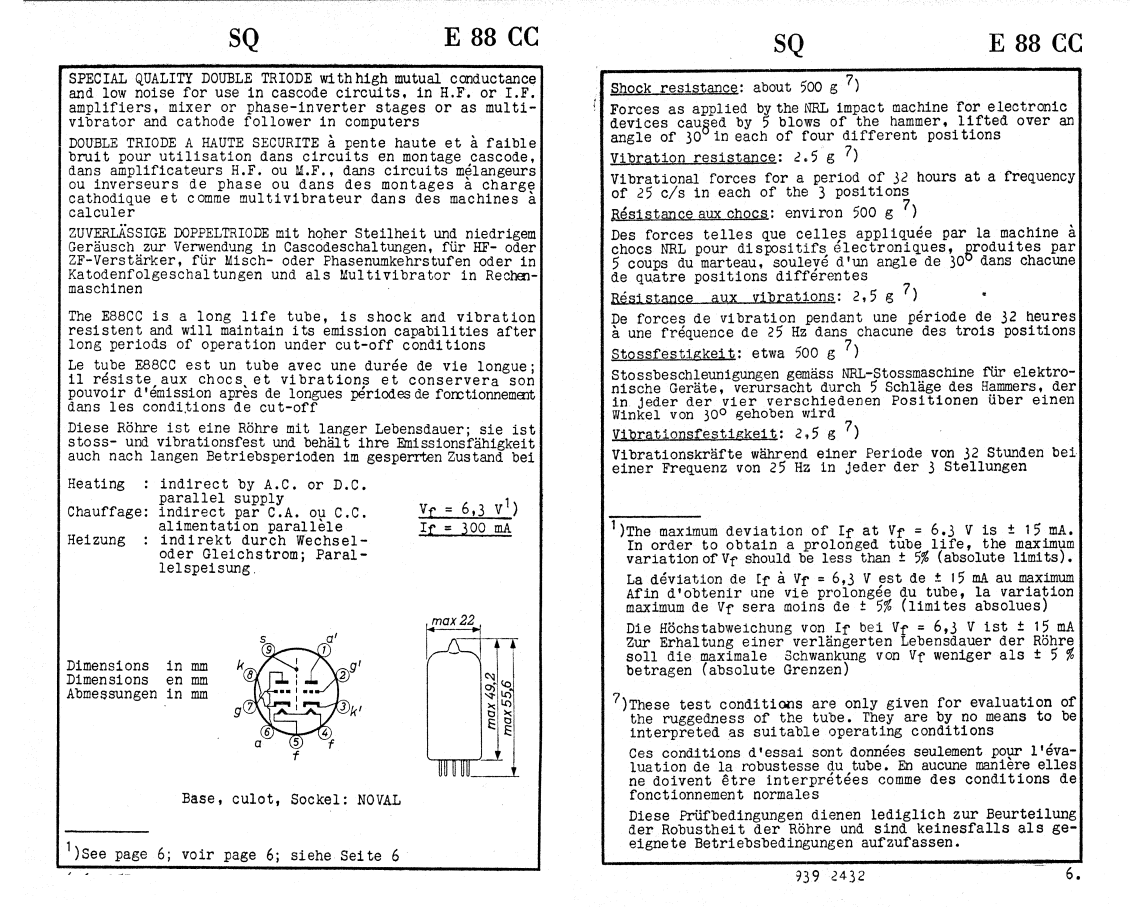

Het zal wel een vraag blijven wat er nou precies mechanisch anders is aan een SQ buis, behalve de vergulde aansluitpinnen.
Zonder de echte fabrieksgegevens van destijds te kennen ga ik er gemakshalve van uit dat de ECC88 en E88CC op de dezelfde productielijn werden maakt met dezelfde materialen. Behalve dan het vergulden van de pootjes en de opdruk op de ballon.
De opdruk van de ballon (wit krijt) gebeurde sowieso niet op de productielijn dus dat zou inderdaad nog achteraf gebeurd kunnen zijn. De permanente codering echter wel, en die geeft technische verschillen aan zonder hard verband met het later gestempelde typenummer. Ik sluit me aan bij TA, Arco en de datasheet. Zelfs als er sprake zou zijn van selectie, dan kun je daarmee niet de bruikbare levensduur van de kathode garanderen of de bestendigheid tegen trillingen.
Verder zou het zomaar kunnen dat je eventuele andere verschillen in de constructie door het glas heen kunt zien als je de buizen naastelkaar legt.
Dat heb ik gedaan maar ik zie geen verschil. Misschien zijn de gebruikte materialen van andere kwaliteit. 'Versterkte constructie' moet toch duiden op ander materiaalgebruik, dikkere anode, ander type roosterdraad ect. Maar zonder de juiste info van een oud medewerker of een geheim procedé archief zal het niet boven water komen. Geen ramp hoor, maar het zou leuk zijn om het te weten!
Onderstaande geeft iets prijs van de interne verschillen:
Valves were later developed with this problem minimised by using powder metallurgy to form highly controlled composition of the raw material. It appears that forming the usual tubular sleeves was not possible in this case, since sheet materials were used in such SQ valves - or at least those made by Mullard. At the Blackburn factory these were known as the "Lock-Seam" cathode, the making of which could be seen wondrously in the Mullard video, hosted by Techtube until their demise.
@RAAF12: je hebt niet AvE's Roentgenhamer gebruikt neem ik aan? Ik verwacht dat het levensduurverschil puur in de kathode zit. De verdere inwendige constructie durf ik niet in te schatten.

In ieder geval kun je bij SQ buizen nauwere toleranties, degelijker support in de buis (hoeft extern niet waarnembaar te zijn), soms duurder materiaal en meer zorg tijdens de productie verwachten.
