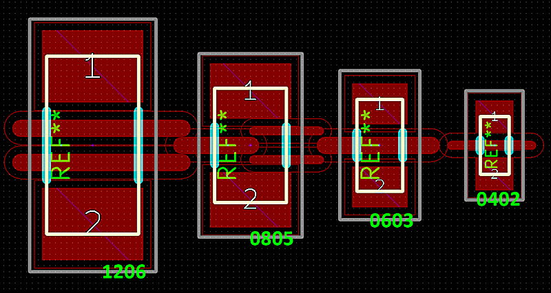

Misschien c's met 1206 footprint? Nog niet al te klein misschien, en daar zullen er nog wel aardig wat van zijn.
Ik ben niet zo thuis in smd dus ik zocht het even op.Het is het grootste formaat in smd begrijp ik hieruit?
Ja :-) Groter bestaat/bestond zelfs ook zie ik: 1210 en 1812 Maar ik heb die afmetingen zelden zien noemen in (zendamateur)schema's..
Ok,met wat hulpstukken (loep,pincet)zie ik wel kans om dat te solderen maar liever niet natuurlijk.
1206 is 3 x 1,5 mm. Dat is nauwelijks kleiner dan een keramische c met 2,5 mm steek. Je kunt de 1206 niet net zo makkelijk in je vingers nemen, da's waar.
